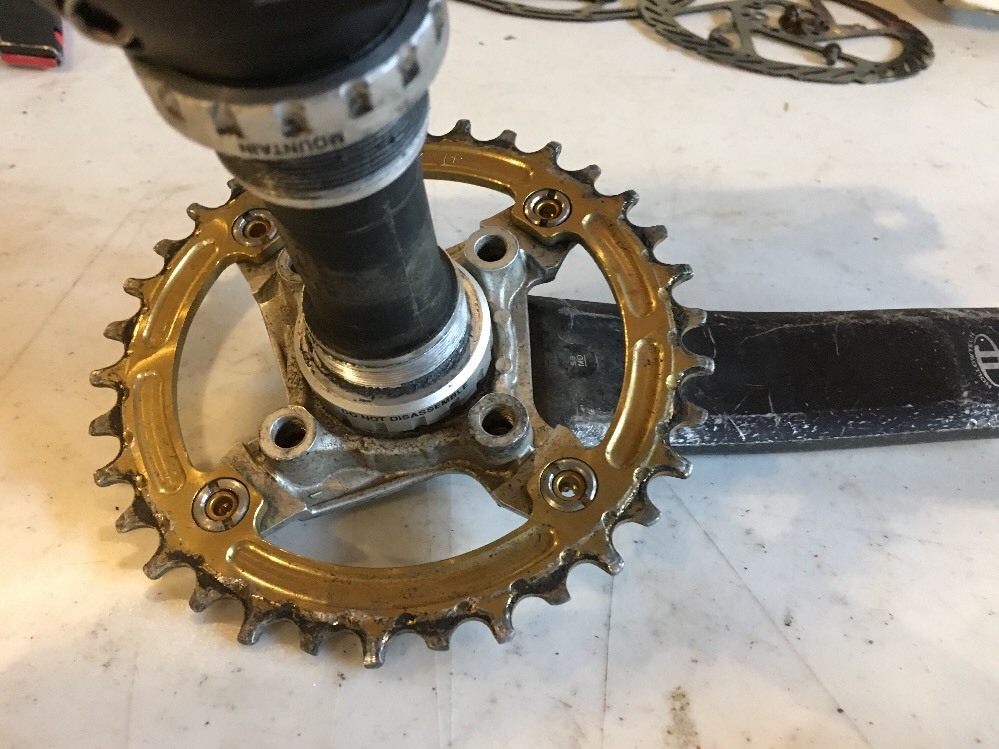

pand0ra Napisano 5 Maja 2018 Autor Napisano 5 Maja 2018 Wracam do tematu. Z tego co widziałem, to założenie dużego i małego blatu z innej korby nie powinno być problemem. Średnia koronka (stalowa deore czy alivio) natomiast, byłaby zamontowana w ten sposób: https://i.ebayimg.com/images/g/UsUAAOSw-0xYiiII/s-l1600.jpg Jak widać nie opiera się ona o wypustki na korbie, tylko wisi na śrubach. Pytanie takie, czy to niesie ze sobą jakieś większe konsekwencje? Mam na myśli np. ścięcie śrub.
