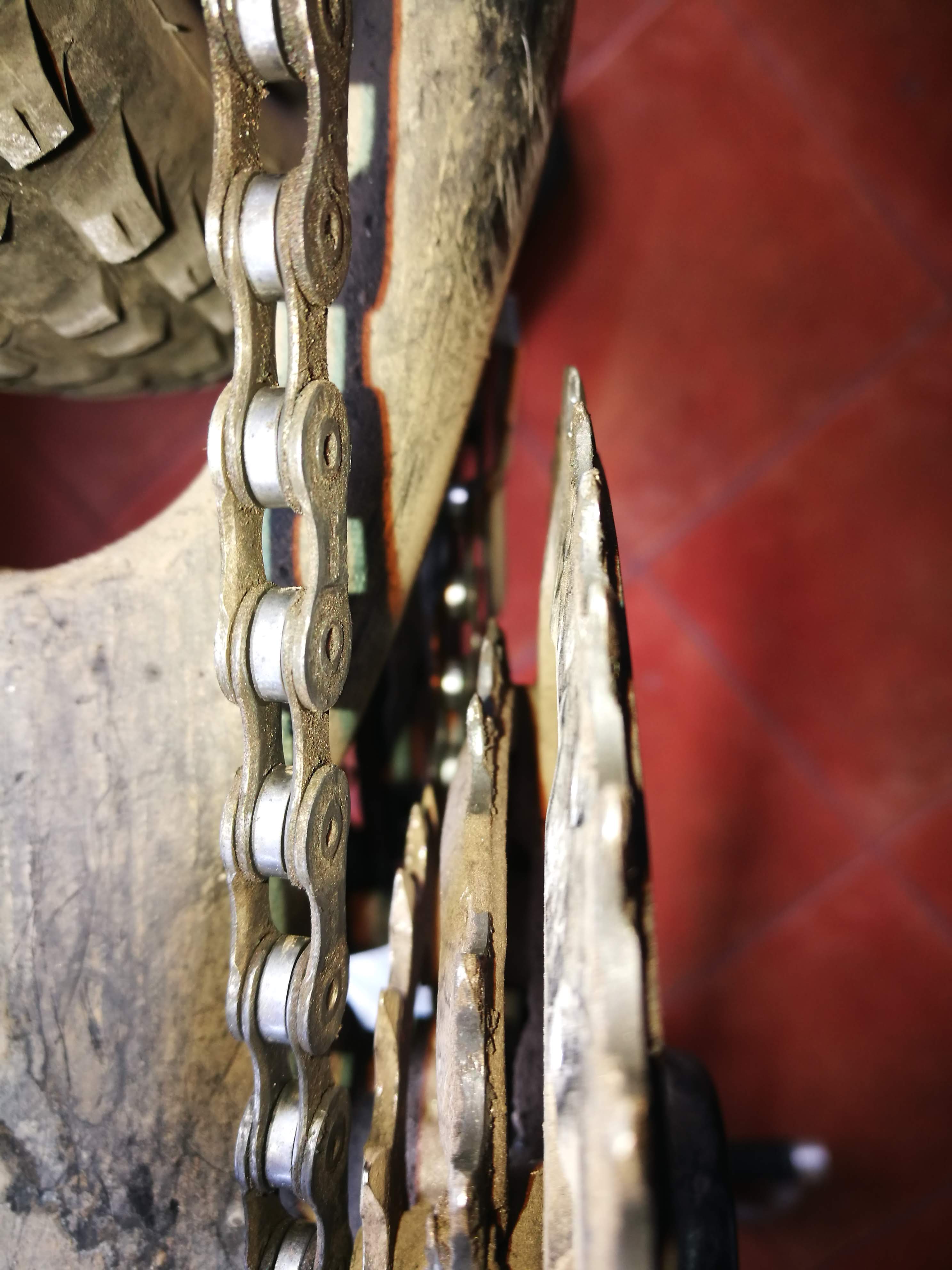

Clip Napisano 16 Kwietnia 2018 Napisano 16 Kwietnia 2018 Tak się zastanawiam nad przerobieniem napędu z 3x9 na 1x10/11 Jeżdzę między 44x11 a 32x26 (nie pamiętam kiedy ostatnio używałem najmniejszego trybu z przodu) Tak więc mógłbym wsadzić 11/36 z tyłu i zostawić tylko 44 z przodu. Zastanawiam się tylko na przekoszeniem łańcucha przy jeździe na dużych zębatkach z tyłu. Dzisiaj największa tarcza z przodu jest na wykości 8 zebatki z tyłu. Przy mojej ramie nie bardzo jest miejsce żeby upchnąć 44 zeby bliżej suportu (no może 0,5-1cm). Jakie jest odsadzenie blatu w korbach z jedną zębatką z przodu? To jest odpowiednik największej czy środkowej w systemie 3x...? Czy nowe ramy mają bardziej podcięty trójkąt żeby dało się upchnąć bliżej zębatkę?
Dokumosa Napisano 16 Kwietnia 2018 Napisano 16 Kwietnia 2018 Środkowej. Rama nie ma znaczenia. Możesz wywalić wszystkie zębatki i kupić u chińczyka jedną NW np. 40 zębów montując ją w miejsce środkowej.
Clip Napisano 16 Kwietnia 2018 Autor Napisano 16 Kwietnia 2018 mam dokładnie 8mm luzu między 44 a trójkątem, 40 w miejsce srodkowej nie wejdzie, tym bardziej że rama karbo więc ugina się na boki.
Dokumosa Napisano 16 Kwietnia 2018 Napisano 16 Kwietnia 2018 To chyba jakiś wyjątkowo chiński carbo bo akurat sztywność boczną to ramy węglowe mają (powinny mieć) przyzwoitą. No to jeśli nie wejdzie tam większa zębatka a nie będziesz mógł żyć np. z 38 czy 36 to zapomnij o napędzie 1x.
Clip Napisano 16 Kwietnia 2018 Autor Napisano 16 Kwietnia 2018 tylko że to 26" wiec skodzenie poniżej 40 będzie słabe. a kaseta 11 jest dużo szersza od 9? teraz mam to na SLX i w sumie da się ustawić łańcuch po przękątnej czyli z przodu 44 z tyłu 26 nie wiem tylko jak to wpływa na żywotność całości. Jak nie to dojeżdzę to co mam do końca i zrobię od razu migrację na 29.
Dokumosa Napisano 16 Kwietnia 2018 Napisano 16 Kwietnia 2018 Ciągła jazda z dużymi przekosami szybko niszczy napęd i przede wszystkim kradnie sporo energii. Kaseta 11s wygląda jak 10s z dokręconą największą koronką (jest poszerzona o blisko 1/10 w kierunku do środka koła).
Clip Napisano 16 Kwietnia 2018 Autor Napisano 16 Kwietnia 2018 Czyli pomysł głupi, zostawiam tak jak jest a kasę na przeróbki wrzucam do skarbonki z napisem 29. Dzięki za pomoc!
Clip Napisano 9 Czerwca 2018 Autor Napisano 9 Czerwca 2018 jednak 29" musi poczekać na lepsze czasy. Napęd w moim wymaga gruntownego remontu (do wymiany blaty, łańcuch, kaseta) Trochę poobserwowałem jak jeżdzę i w sumie mogę się obejść bez dwóch najmniejszych trybów z tyłu. Mogę żyć z przełożeniem 44x13 czyli 3,38. Jeżeli wsadziłbym z przodu 38 to przy 11 z tyłu daje 3,45 i to byłoby chyba OK. Czy Waszym zdaniem jest szansa na upchnięcie tych 38? (teraz jest środek 32; duża 44)
