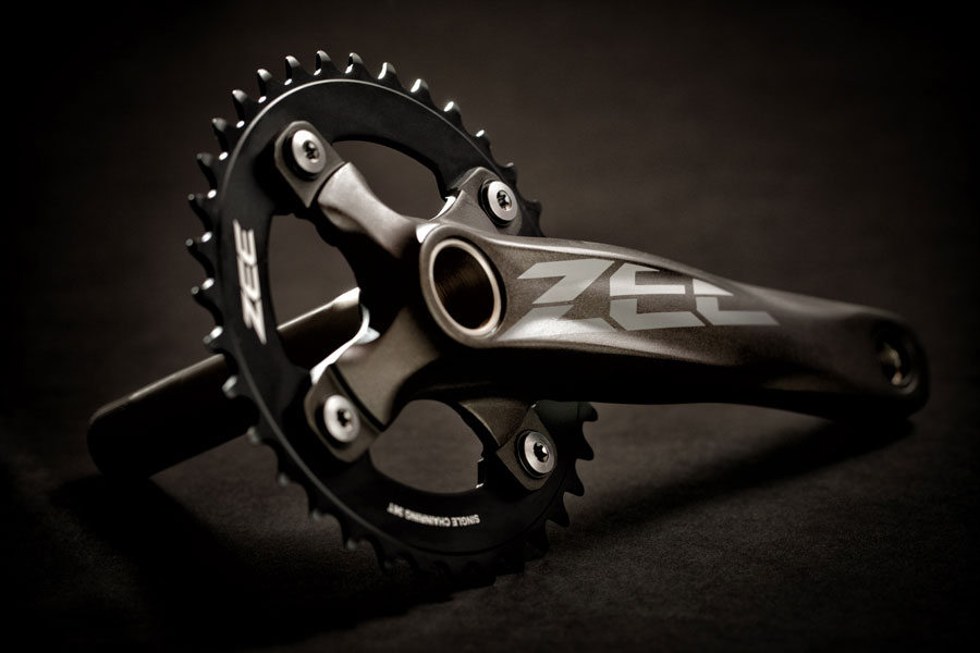

Quickee Napisano 4 Lutego 2018 Napisano 4 Lutego 2018 Witam! Mam zamiar wyczyścić rowerek do błysku, lecz potrzebuję waszej pomocy, posiadam karbowód Shimano Zee, lecz nie wiem jak go wyciągnąć. Bardzo Proszę o pomoc. Pozdrawiam!
Gość Napisano 4 Lutego 2018 Napisano 4 Lutego 2018 Korbowód to jest w silniku samochodu Pamiętaj że musisz mieć kluczyk do kasowania luzu.
phoe Napisano 4 Lutego 2018 Napisano 4 Lutego 2018 Kombinerki takie zwykłe nie bardzo, ale szczypce segera już tak.
Haitz Napisano 4 Lutego 2018 Napisano 4 Lutego 2018 Ja mam akurat takie, które idealnie haczą o 4 ząbki
Gość Napisano 5 Lutego 2018 Napisano 5 Lutego 2018 Przecież ten kluczyk od Shimano kosztuje 7 zł chyba, wystarczy iść do sklepu i poprosić żeby zamówili przy okazji.
Mod Team Puklus Napisano 5 Lutego 2018 Mod Team Napisano 5 Lutego 2018 No do kasowania można nawet użyć tektóry Ale pamiętajcie że czasami ta śruba jest z niewyjaśnionych przyczyn tak dowalona ze ciężko to kluczem ruszyć I krótki tutorial zdejmowanie korby HT2: - Popuścić śruby 5mm w ramieniu, - odkręcić plastikową śrubę kasująca luz, - Wypiąć/podnieść plastikową podkładkę - ta miedzy śrubami 5mm. Ona ma pin i ramie nie zejdzie póki sie go nie złamie, lub nie podniesie podkładki.
