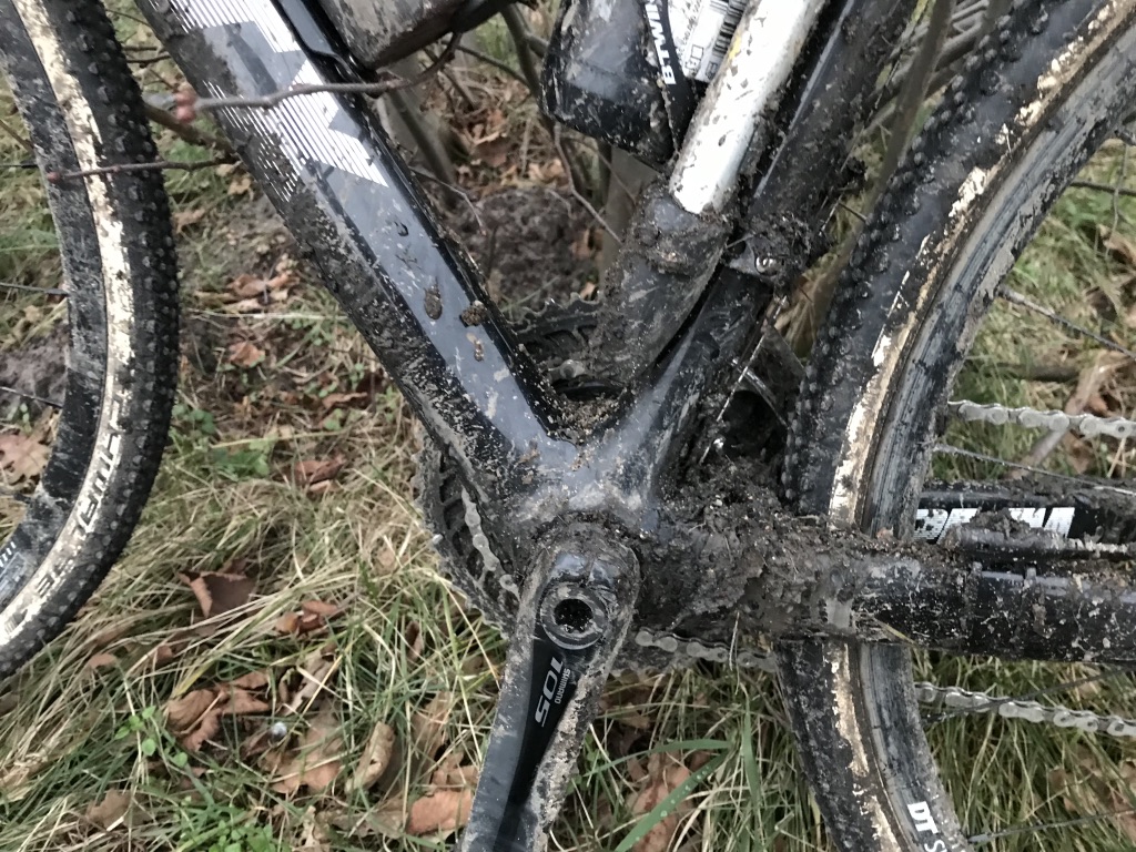

Gość Napisano 4 Lutego 2018 Napisano 4 Lutego 2018 Cześć, mam takie pytanie - fabrycznie rower mój ma linkę od przedniej przerzutki wyprowadzaną z górnej rury, potem idzie ona w dół, do tulejki gdzie zakręca i krzyżując się wpada ostatecznie do przerzutki przedniej na dolnym ciągu. Dziwi mnie to nieco, bo to rower przełajowy... Poza tym mam wrażenie, że w porównaniu do wielu innych sprzętów których używałem, wrzucanie na duży blat z przodu wchodzi opornie. Fabrycznie była 105 5700, teraz jest Ultegra 6800 (tylko korba 5800) i nadal to tak wchodzi. Jak się usyfi, bywa różnie, do tego przez linkę idącą wzdłuż podsiodłówki i na dodatek na krzyż kiepsko to wypada przy mocowaniu błotników. Warto w takim wypadku wymienić przerzutkę na coś z górnym ciągiem? Na pewno ułatwi to kwestię błotnika, pytanie jak z wrzucaniem.Fabrycznie wygląda to tak (z recenzji zagranicznej): A tak wygląda po przykładowej jeździe dzisiaj w nieco gorszych warunkach - chyba nie muszę tłumaczyć, co tam się dzieje?
itr Napisano 4 Lutego 2018 Napisano 4 Lutego 2018 To standard przełajowy, kiedyś nie było takiego wyboru przerzutek jak dziś, a w przełaju pancerz lepiej puszczać z górnej rury, a klasyczne szosowe przerzutki lapały linkę z dołu, nie było wtedy mtb, a manetki wbijano w końce kierownicy raczej sama zmiana ciągu nie cierpi od błota , tylko zabłocona przerzutka gorzej pracuje, dzialanie swojego roweru najlepiej skonsultuj z mechanikiem lub zawodnikiem do którego masz zaufanie, może masz slabe pancerze, linki, przerzutkę, regulację, klamkomanetkę z felerem.... Zawsze można coś poprawić zależy gdzie ucho przyłożyć. Jeśli mozna zalożyć inną przerzutkę , nic nie stoi na przeszkodzie, byle grała z korbą w jednej drużynie.
Gość Napisano 5 Lutego 2018 Napisano 5 Lutego 2018 9 godzin temu, lukasamd napisał: Warto w takim wypadku wymienić przerzutkę na coś z górnym ciągiem? Na pewno ułatwi to kwestię błotnika, pytanie jak z wrzucaniem. To znany problem "rolki" odwracajacej ciąg, że przez nią cieżko chodzi, ona Powoduje dodatkowe opory przy zmianie biegu. Nie wiem czemu brytolskie rowery miały to rozwiązanie bardzo modne jeszcze niedawno. Wymiana przerzutki na górny ciag powinna polepszyc zdecydowanie sprawe. Tylko tu mały problem jest... dostępność przerzutek szosowych z górnym ciągiem . ;-))) Na szczęście SHIMANO ma jeden model, nazywa sie on cx70 (przy kupnie uwaga, bo sa i z dolnym i z górnym ciągiem) , dedykowany do przełajki właśnie, jest to chyba jedyna dostępna górnociągana na rynku. 9 godzin temu, itr napisał: kiedyś nie było takiego wyboru przerzutek Dalej nie ma wyboru targanych od góry nowych czy starych pasujacych do współczesnych STI.

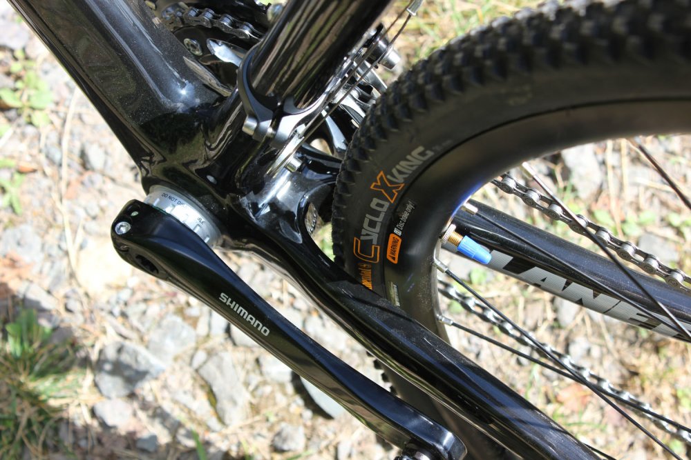

Gość Napisano 5 Lutego 2018 Napisano 5 Lutego 2018 Teraz, 1415chris napisał: Byli i inny producenci. Aczkolwiek w dobie obecnych trendow, nie wiem czy jakis producent bawi sie w to jeszcze. A możesz wrzucić foto tej "krzywki" ? nie widziałem tego nigdy zdaje się. ... ostatnio to nawet kółeczko odwracające ciężko było dostać, pierwsze to mi Iwan szmuglował z UKjowa (ma osłonke od błota nawet ), ale widziałem że pojawiły się dostępne kołka od Accenta, gołe kółko z białego plastiku plus srubka i tulejka. Ku mojemu zdziwieniu tam tez ktoś wsadził top pull do chyba pierwszych ram CXa (nie sledze specjalnie Accenta, nie znam historri).
1415chris Napisano 5 Lutego 2018 Napisano 5 Lutego 2018 Kupowalem u nich lata temu: http://www.speen.de/SportsEquipmentEngineering/speen__store.html
Gość Napisano 5 Lutego 2018 Napisano 5 Lutego 2018 wow, jest i taka, która by mi się przydała :>>> dzięki ! EDYTA: 9,5 euro + ship 4eurony ... Ktos cos moze by zamawiał z POLANDO ? bo ja bym jedną sztuke zamowił...
Gość Napisano 5 Lutego 2018 Napisano 5 Lutego 2018 Ja ogólnie chcę się tego pozbyć, bo co tu dużo kryć - to jest przekombinowane. Skoro może być z górnym ciągiem, mniejszym oporem i do tego mniej podatne na działanie błota, to chyba warto? Nie powiem, nawet masakrycznie zapchane dosyć dobrze przesuwa linkę, choć wczoraj miałem sytuację że jednak się przez cały syf w tamtym miejscu nieco przyblokowała - łańcuch obcierał na największych koronkach kasety i wewnętrzną stronę wózka. W terenie nie dało się tego poprawić, sposobem na szybko okazało się poluzowanie śruby linki aby się nieco odsunął - duży blat i tak był zbędny.

Gość Napisano 27 Marca 2018 Napisano 27 Marca 2018 Niestety problem powraca - na crossbike w Urazie po nie wiem.. 30 minutach jazdy przy lekkich przełożeniach łańcuch zaczął obcierać o wewnętrzną stronę wózka (oczywiście z przodu mały blat) i ma tak do tej pory. Nie mam już za bardzo pomysłu co z tym zrobić i co tu może być winne. Nie chciałem się bawić, w serwisie jakieś 2-3 tygodnie temu zrobili mi bez krzyżowania przerzucanie na przodzie chodzi ciężko, a więc albo źle pociągnęli linkę do przerzutki, albo trzeba krzyżować aby wpadała pod odpowiednim kątem - bo wiem, że można zrobić tak, że chodzi to bardzo lekko. Mam cały czas FD-6800 i co by mogło powodować ten problem, że przy jeździe w terenie (błoto itd.) przerzutka "odchyla się" do zewnątrz i już tak pozostaje? Zwyczajne czyszczenie roweru nie pomogło, znów jest do wyregulowania. Okolice tego zakrętasa czyste itd. Czy wpływ na to wszystko może mieć fakt, że mam przerzutkę na hak mocowaną przez adapter jako obejmę? Szosowo żadne takie problemy nie występują, przerzutka chodzi wtedy ok. Przez to wszystko zacząłem nawet rozważać zrobienie 1x11 z roadlinkiem na tyle, ale... no nie, w sumie częściej jestem na szosie niż w lesie więc to bez sensu. Niemniej użerać się cały czas to masakra.
