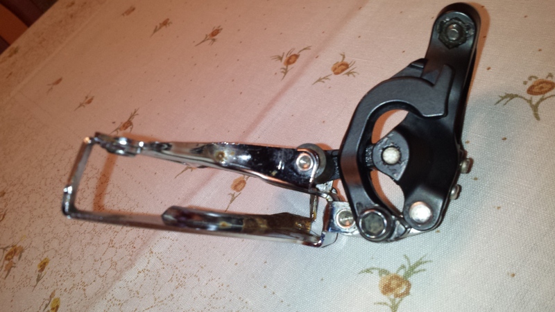

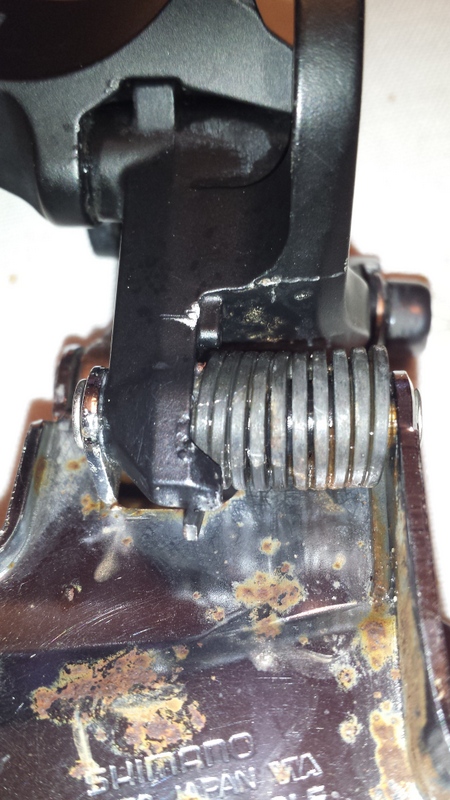

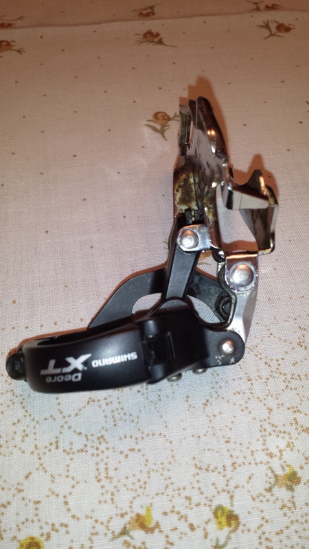

morfeusz1805 Napisano 21 Stycznia 2018 Autor Napisano 21 Stycznia 2018 Mam jeszcze pytanie. Poźną jesienią coś zaczęła szwankować przednia przerzutka xt (mocowanie obejmą u góry). Nie było jakoś czasu tym się zając i dopiero teraz zajrzałem. Okazało się że nie mogę poruszać wózkiem jakby coś się zablokowało. Przeczyściłem, poprawiłem odrdzewiaczem (choć nie widzę rdzy na sprężynie) ale dalej nic. Ma ktoś jakiś pomysł na to, bo nie chce na siłę nic robić aby przypadkiem czegoś nie połamać. Czyżby coś ze sprężyną było nie tak?
