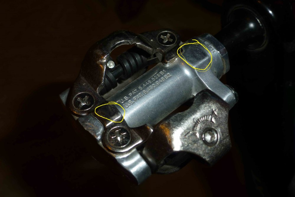

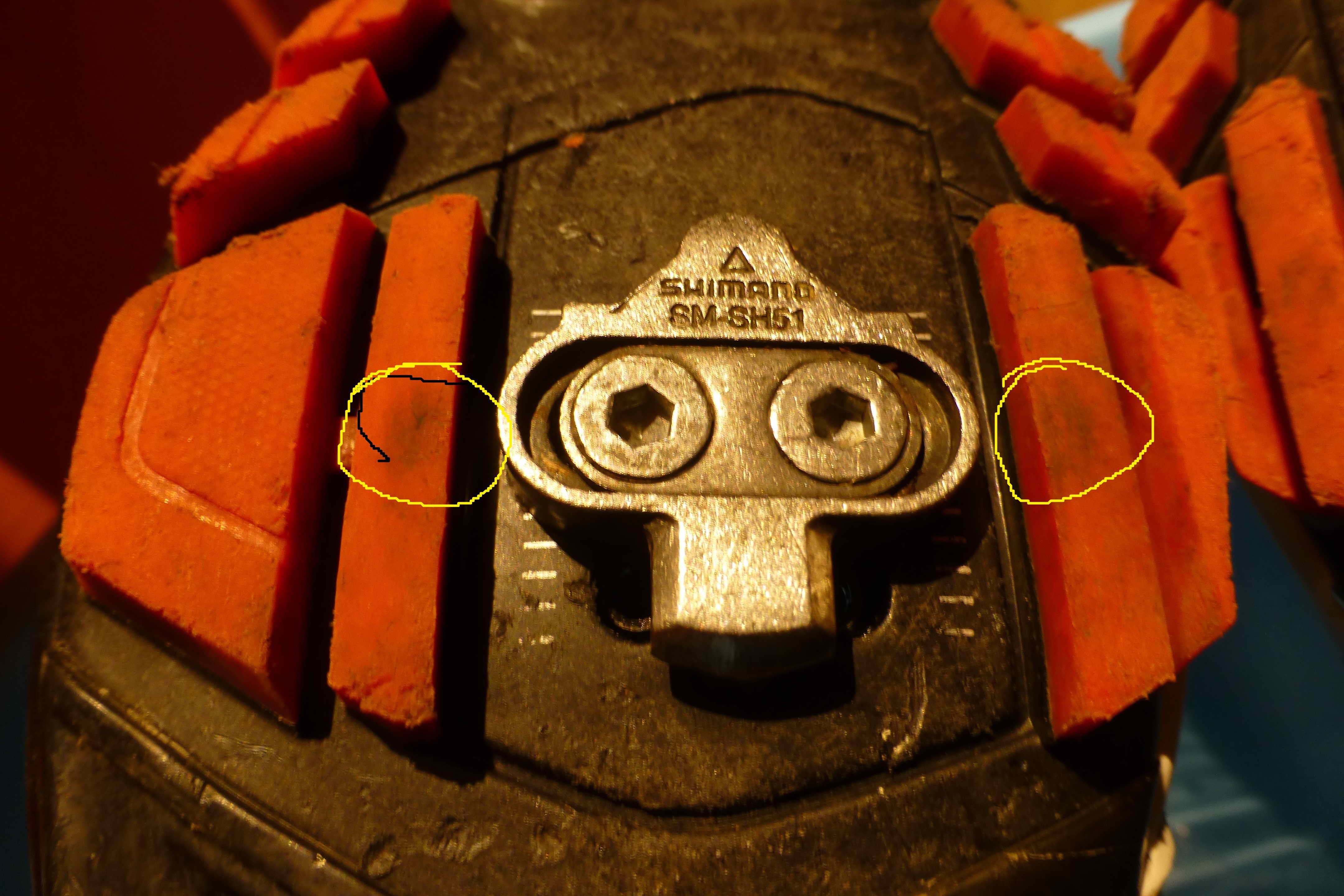

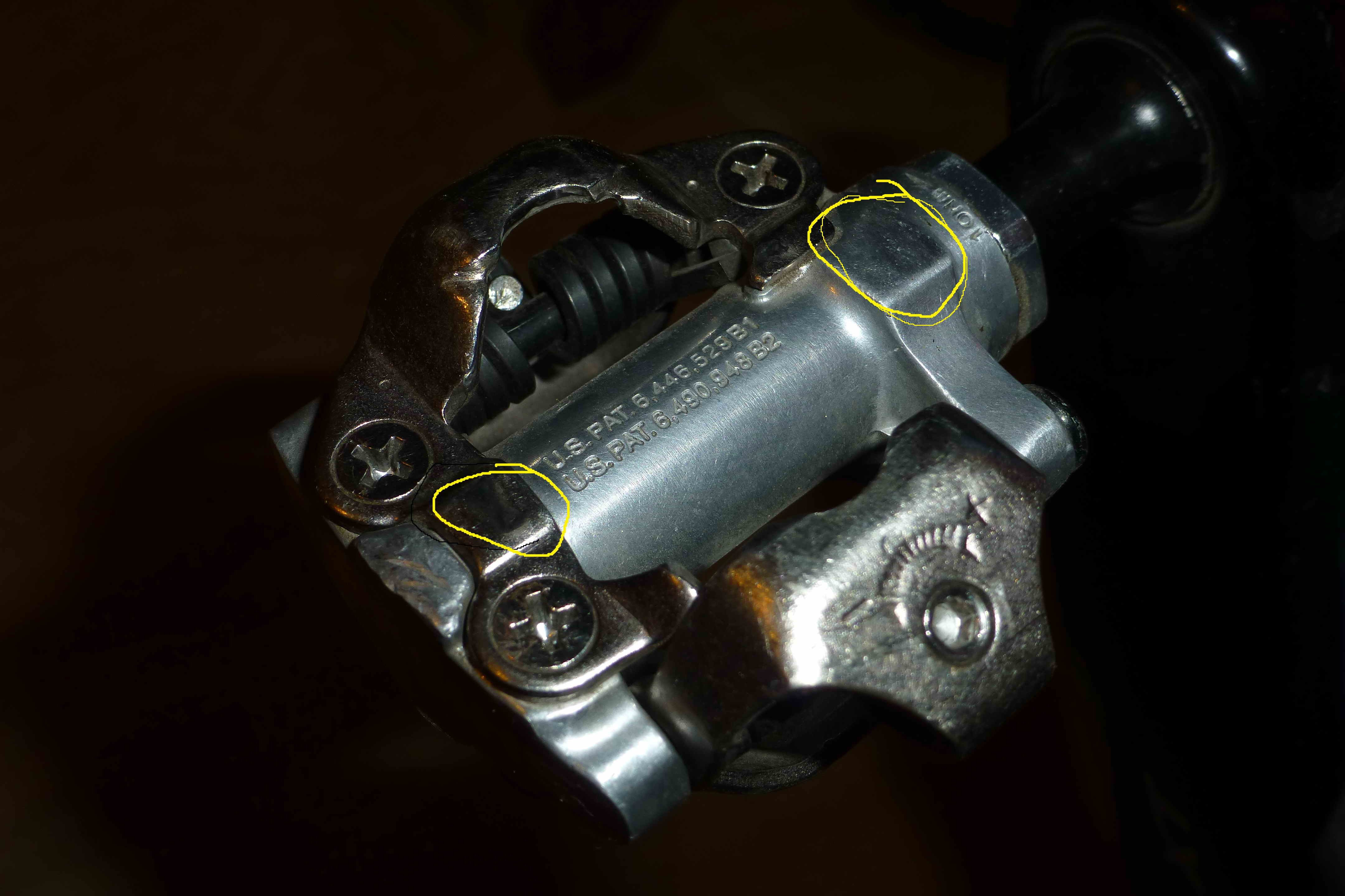

kamar59 Napisano 14 Września 2018 Autor Napisano 14 Września 2018 Coś mi wydawało dźwięki przy ostatnich jazdach, nie mogłem tego namierzyć, ale udało się i okazało się że to buty o pedały spd trą, dotyka się ta guma co jest w koło bloku idzie to jakoś podnieść albo naciągnąć sprężynę?
cervandes Napisano 16 Września 2018 Napisano 16 Września 2018 Shimano tak ma, że po jakimś czasie zaczyna wydawać dźwięki jeśli stopa pracuje nadmiernie na pedale. Ja to czasem psikam smarem silikonowym, takim w aerozolu i mam spokój na setki km.

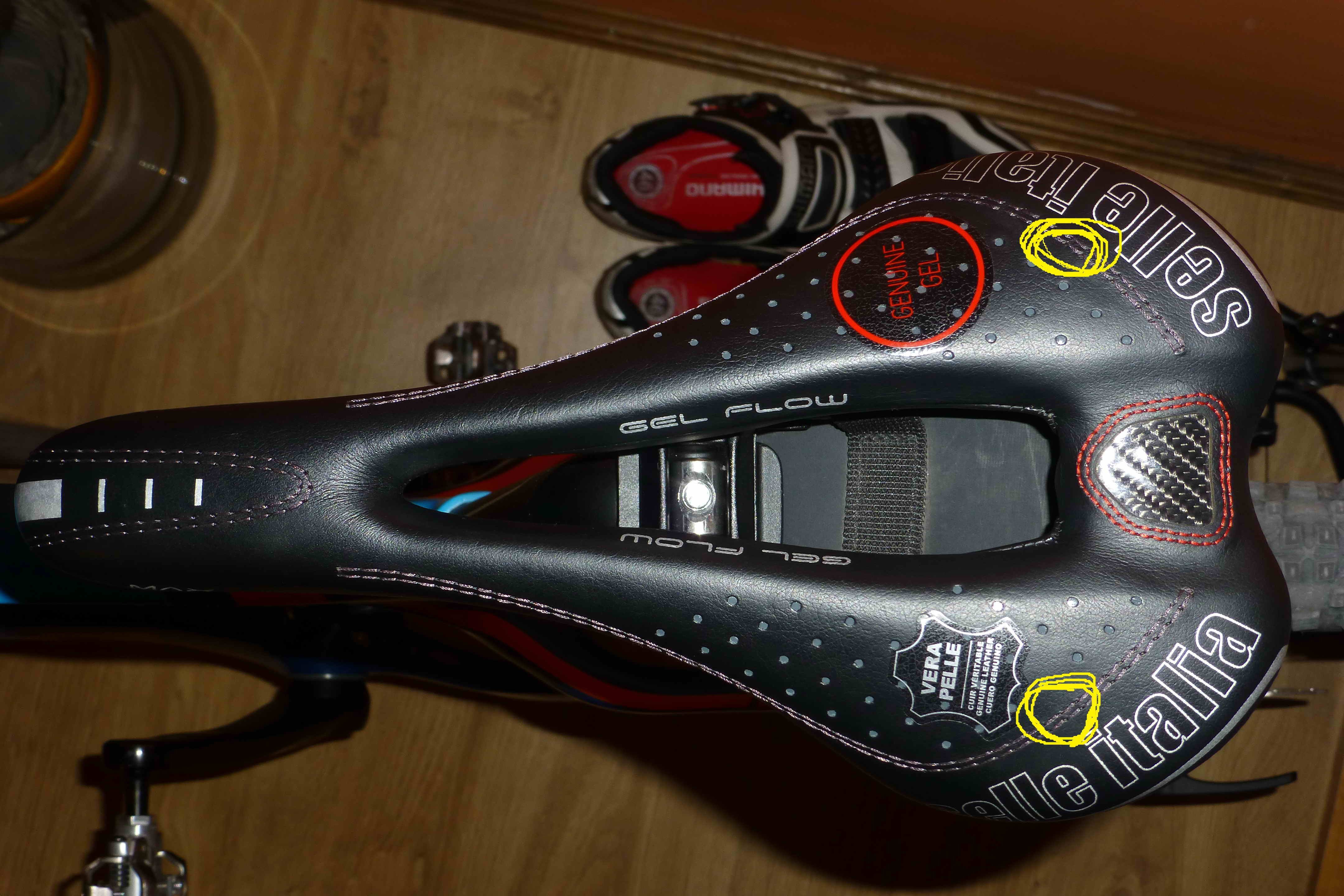

kamar59 Napisano 23 Września 2018 Autor Napisano 23 Września 2018 Zmiana w rowerze nastąpiła. Tym razem padło na siodło. Z tzw "kanapy". Przy okazji też waga roweru zleciała na 11400g. Co do odczuć z jazdy na siodle, to po przejechaniu 22 km, mam wrażenie że jest dobrze, że jadę na kościach kulszowych i dupsko opiera się na nich, a nie jak na starym siodełku całe dupsko. Wiadomo muszę się na nowo przyzwyczaić i zajmie to może 100-200 km. Pręty magnezowe i ileś tam % karbonu w skorupie dają sztywność i trochę lepszą amortyzację.
