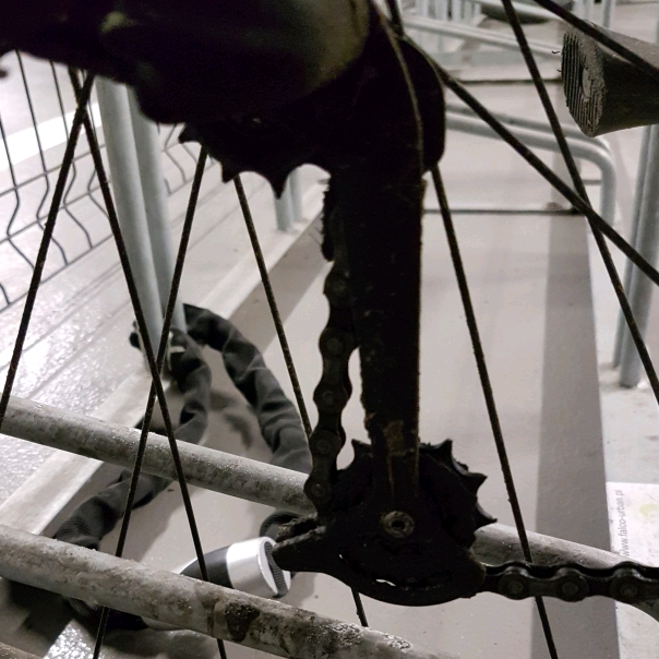

mikegolf Napisano 9 Stycznia 2018 Napisano 9 Stycznia 2018 Wsadziłem niedawno "nową-używaną" przerzutkę 9s do roweru zimowego (a raczej "błotnego" w ostatnich latach). Zęby dolnego kółka przerzutki ostrzą się w zawrotnym tempie. Tak samo miałem w poprzedniej przerzutce, gdzie po sezonie zimowym były ostre jak igły. Po każdej błotnistej jeździe (dystans 30-40km) łańcuch idzie do mycia i smarowania. Łożysko kółka czyszczone i smarowane wg potrzeb, to znaczy wtedy kiedy chodzi ciężej po szczególnie mokrym wypadzie. Czy to jest normalne zachowanie w takich błotnistych warunkach? Czy może szukać winy w przekosach/naciągu/ nie wiem czym jeszcze? Łańcuchy które używam mają lekko ponad 0.5% wyciągnięcia (ale mocno poniżej 0.7%)

Gość Napisano 9 Stycznia 2018 Napisano 9 Stycznia 2018 U mnie kolka sie kreca ladnie. Czasem lancuch wysycha po deszczu, sztywnieje i slabo chodza zmiany biegow, to jedyne co sie dzieje jak mnie deszcz zlapie jakos chwile przed smarowaniem lancucha. W zalaczniku foto moich kolek 9s deore 510 chyba taki model mam.
