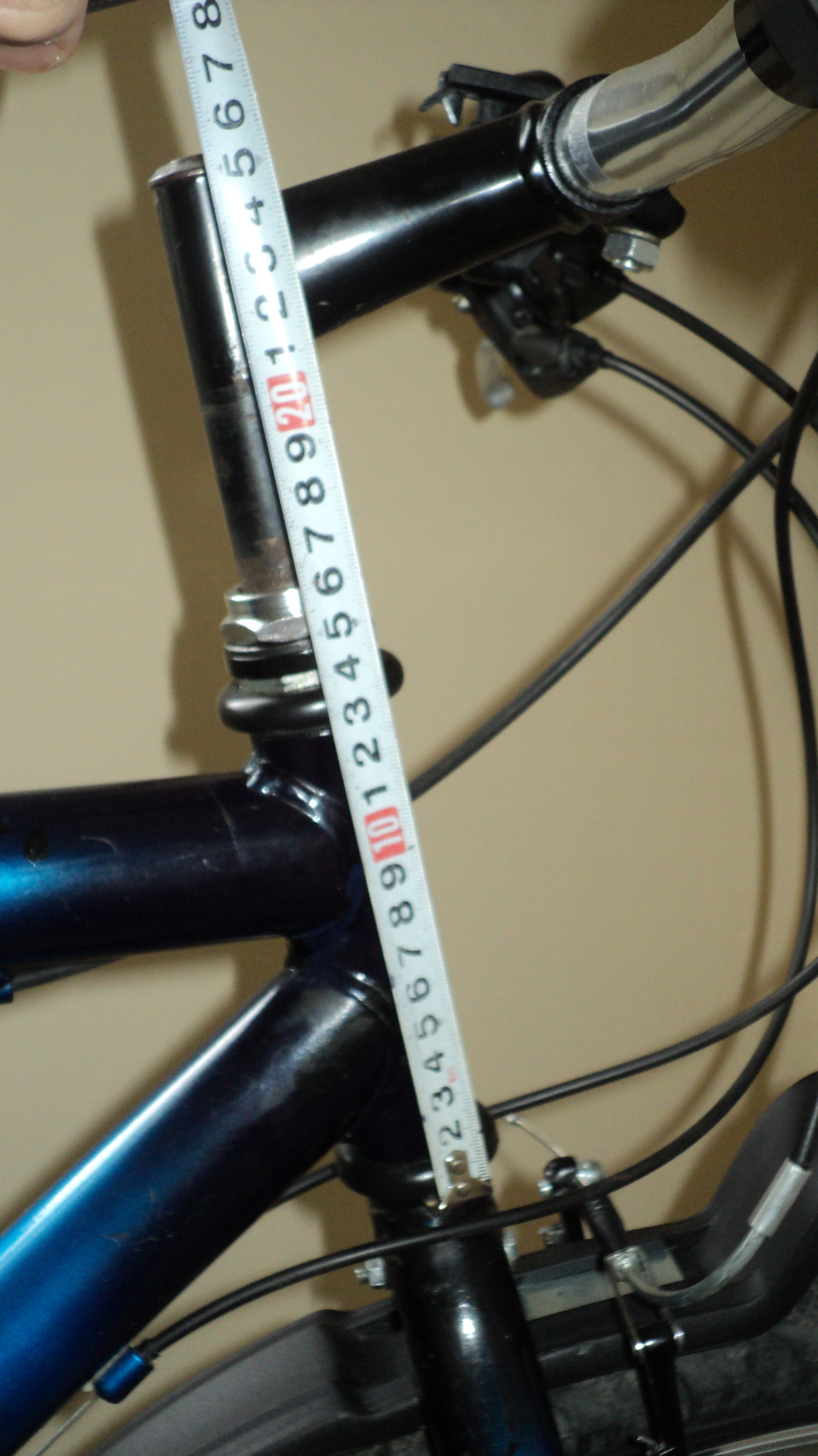

Jeszcze mam pytanie czy chodzi o tą długośc co zmierzyłem na dołaczonym zdjeciu? Mi wyszło 16 cm do górnej nakretki. A zalinkowałem dlatego ten wspornik bo kierownice mam 25,4 mm i nie chce jej zmieniac.
tak mierzysz ( ciut niedokładnie - bo na gołym widelcu powinieneś ) długość rury sterowej ( rury widelca ) ze zdjęcia widzę, że około 15,5 cm ma ( powinna kończyć się w połowie lub 2/3 - 3/4 wysokości nakrętki kontrującej sterów - czyli tej  1  od góry ) czyli widelec pod stery takie jakie masz teraz powinien mieć taką długość rury.
Zamawiajac widelec jest mozliwośc dogwintowania przez sklep także ewentualnie im to zlece żebym nie musiał potem szukac kogos kto to zrobi. Ta długośc bedzie jakoś 7 cm dłuższa niz to co aktualnie mam nie powinno byc problemu z montazem, tak mi sie wydaje. Zawsze mozna podkładkę dłuższa załozyć http://allegro.pl/ritchey-podkladka-alu-czarna-5mm-cyklomania-i7126927140.html
ta podkłądka jest pod rurę 1  1/8 cala a Ty będziesz mial 1 cal - po prostu trzeba uciąć na odpowiednią długość tą rurę. Najpierw wszystko montujesz, potem zaznaczasz gdzie ma być cięcie - demontujesz i tniesz

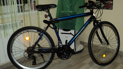

dołaczam zdjecie roweru również

Długość gówki ramy to pewnie to w co wchodzi widelec wyszło mi po zmierzeniu 11,6 cm a długośc. Widelec pod koło 26 oraz długośc rury sterowej jak była z miskami jest zdjecie wyżej metrem mierzone wyszło mi 15,5 cm
Ten widelec który dałeś w linku nie będzie pasował do Twojej ramy, ponieważ ma on rurę sterową 1 1/8 cala ( 28,6 mm ) a Ty musisz mieć rurę 1 cal ( 25,4 mm ) O tym decyduje rama - średnica główki ramy. Ty masz ramę przeznaczoną do widelców 1 calowych. Stery do ahead od zwykłych różnią się tym, że te zwykłe ( które Ty masz ) są skręcane na gwint który znajduje się na widelcu, natomiast stery na ahead są ściskane od góry ostatnią śrubą z dużą podkładką ( korek ) z gwiazdką włożoną wewnątrz rury widelca.
