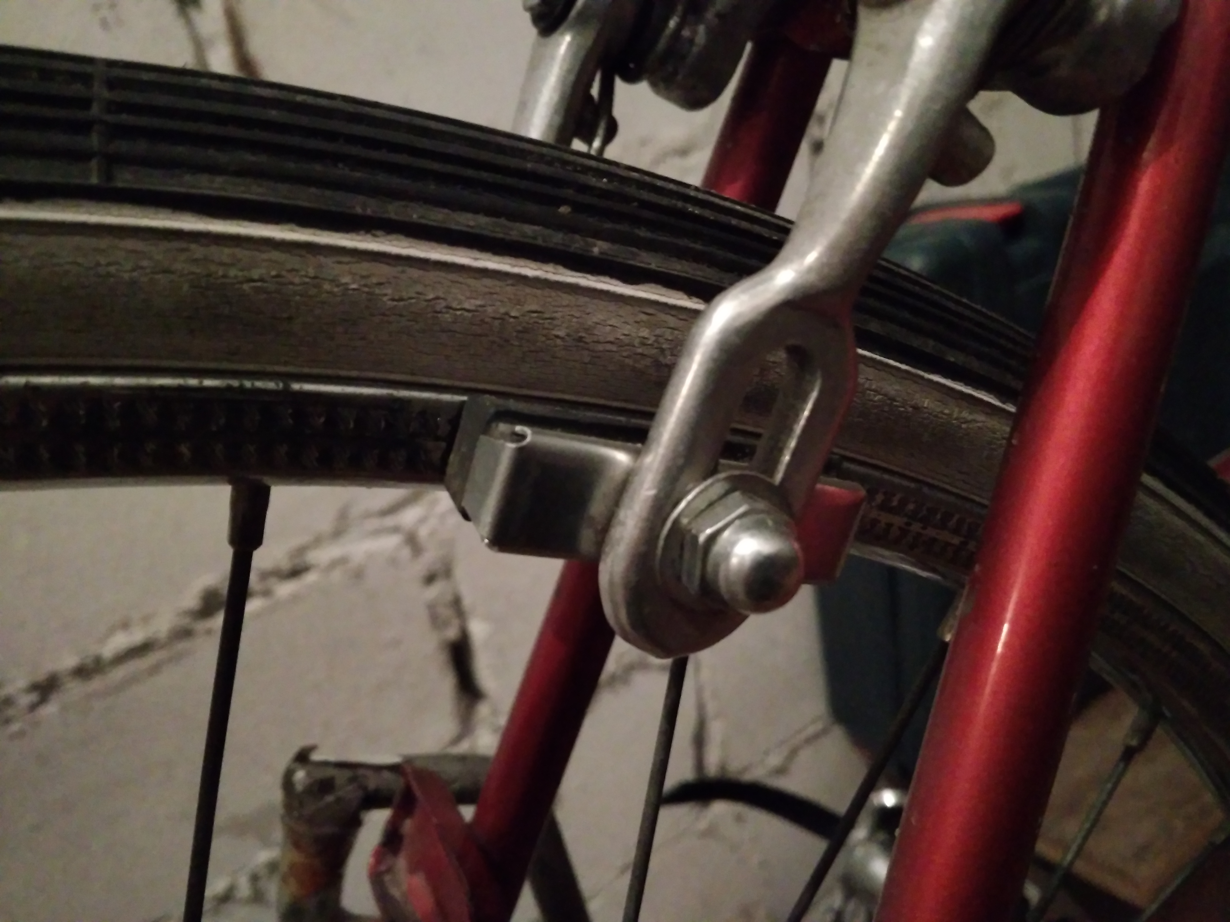

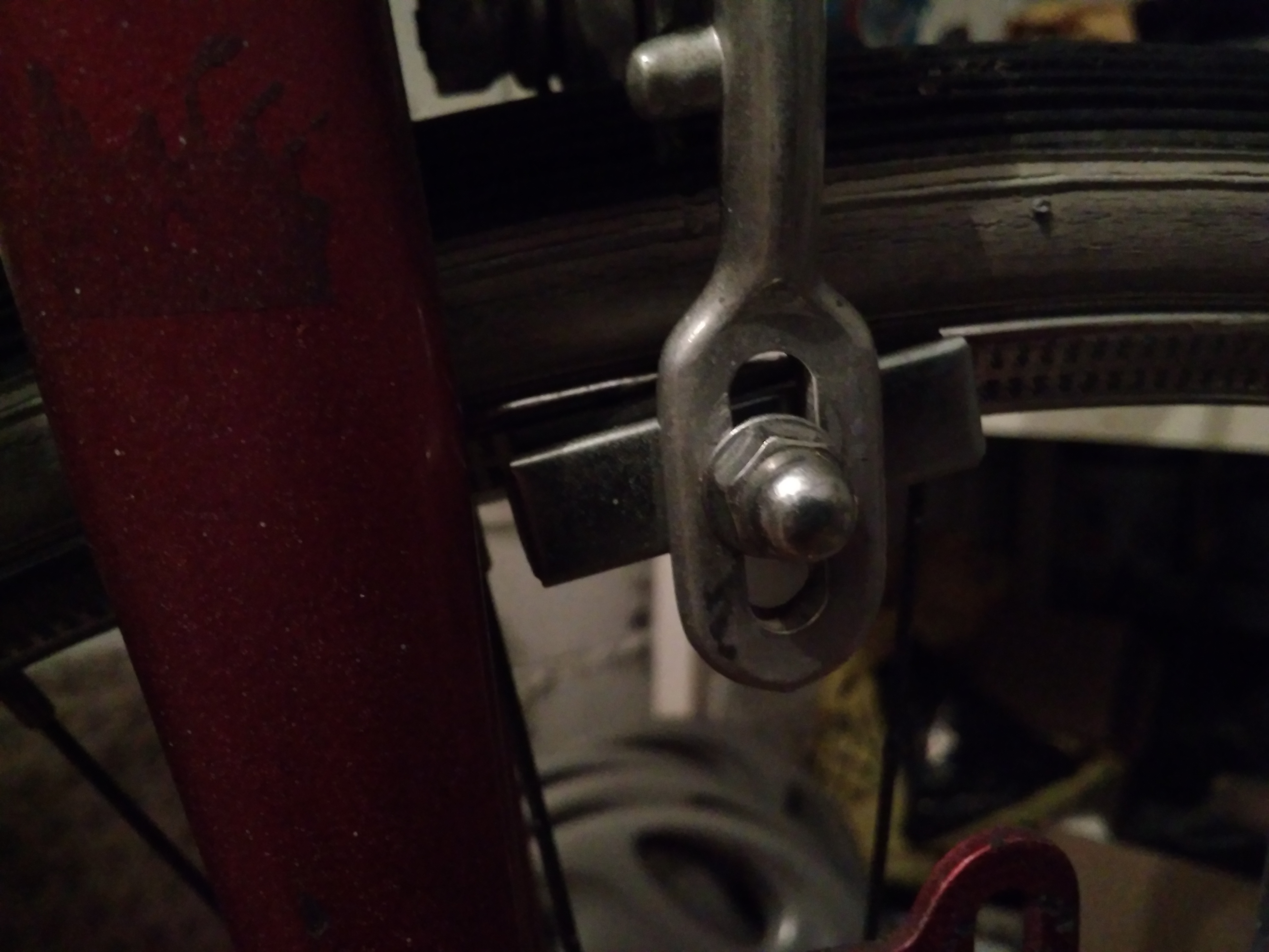

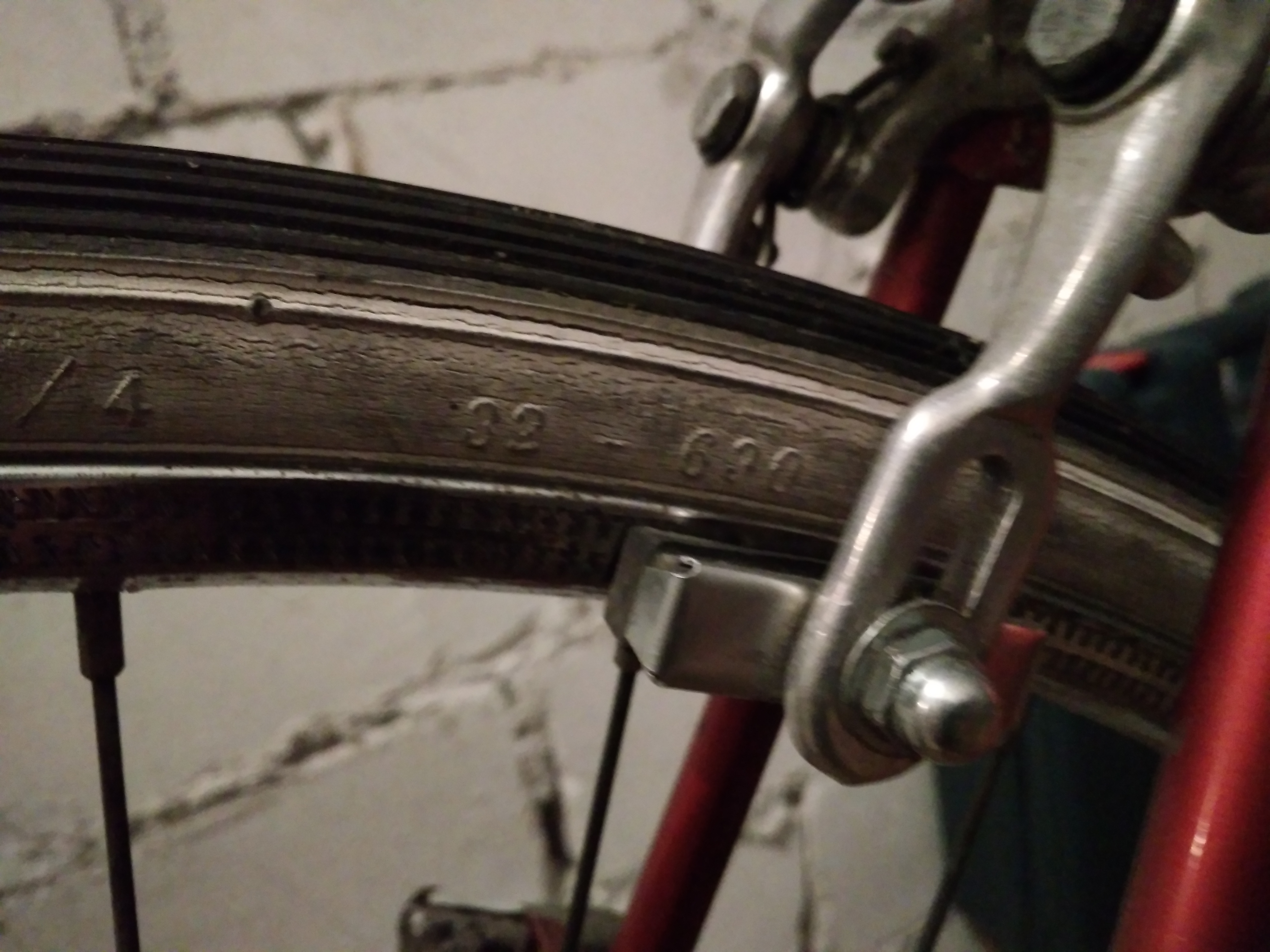

Gość Napisano 19 Grudnia 2017 Napisano 19 Grudnia 2017 W dniu 18.12.2017 o 14:15, woojj napisał: odpuść 27 z racji kiepskiej dostępności ogumienia. Może być przypał z 28, o ile z przodu sytuacja wygląda spoko, to z tyłu już nie zostało wiele do opuszczenia, max 2 mm. Na pierwszym zdjęciu jest aktualna pozycja tylnego hamulca, na drugim maksymalnie opuszczony, na trzecim przedni hamulec (nie patrzcie na to, że jest krzywo).
rkopec16 Napisano 19 Grudnia 2017 Napisano 19 Grudnia 2017 Opony i dętki pod 27 1/4 (630) są bardzo łatwo dostępne i tanie, więc to, że kiepska dostępność to nieprawda
