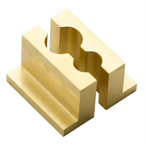

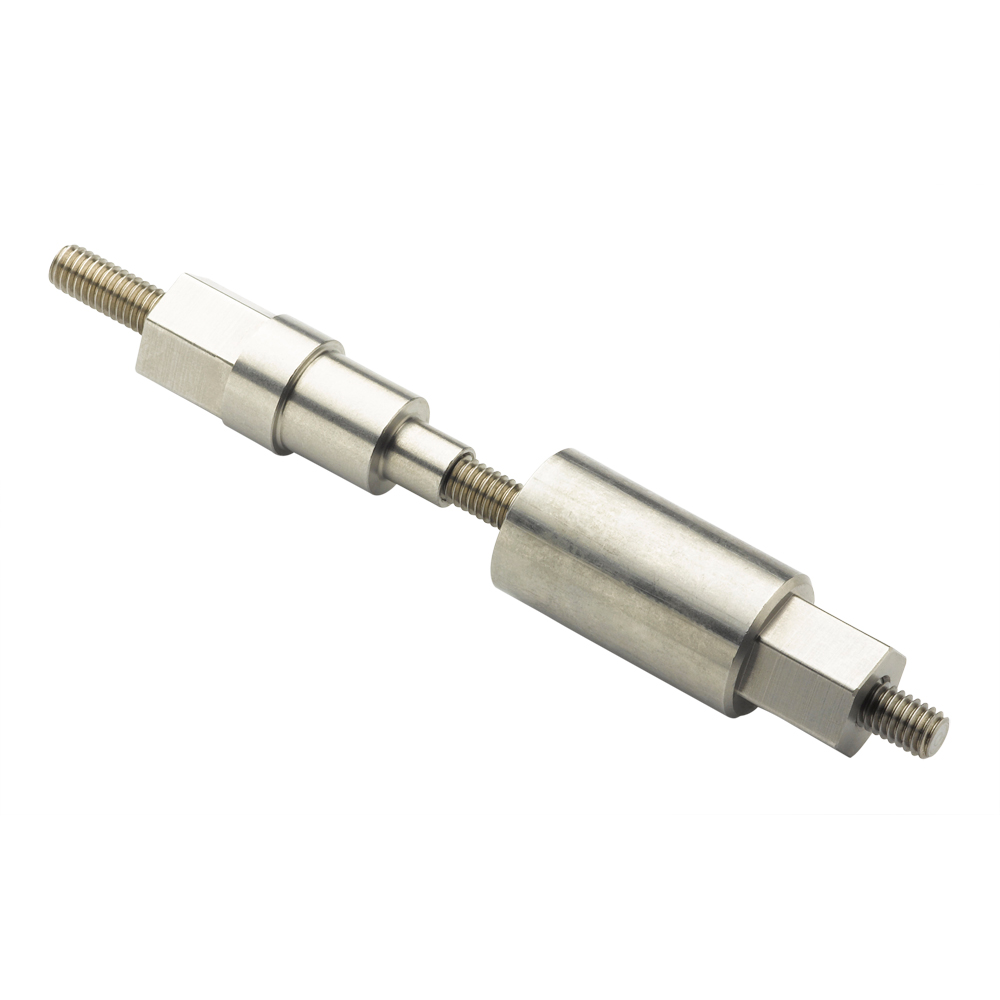

pytanie drugie odnośnie tego ściągacza i uchwytu do imadła czy ktoś to używa lub ma może własnej roboty i byłby tak miły by wrzucić tutaj rysunek techniczny z wymiarami bym był wdzięczny

We własnym zakresie serwisujesz jedynie komorę powietrzną. Możesz użyć tylko smaru stałego. Nie musi to być kąpiel. Nie potrzebujesz żadnych patentów. Łapiesz amora w imadło ściskając go w miejsce tulejek redukcyjnych (bezpośrednio za nie) i rozkręcasz ręcznie komorę powietrzną. Jeśli jest opornie - użyj opaski zaciskowej
Znalezione obrazy dla zapytania opaska zaciskowa skręcana
i walczysz dalej;-)))
