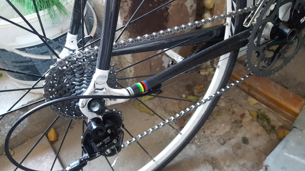

MatZak Napisano 12 Października 2017 Napisano 12 Października 2017 Witam, chciałbym założyć "lżejszą" kasetę. Aktualnie moja kaseta to sram Apex 10 rz 11 - 26 Załączam zdjęcie w jakiej pozycji jest tyny wózek przy najlżejszych ustawieniach. Nie chciałbym zmieniać, jeżeli to możliwe łańcucha bo jest praktycznie nowy. Dodam, że chciałbym kupić coś tańszego, na czas rozjeżdżenia się po 7 letniej przerwie. Tiagra lub coś w tej cenie. Jaką kasetę mógłbym kupić maksymalnie dużą ? 1-2 przełożenia chciałbym po prostu lżejsze gdyż ta kaseta na podjazdy jest dla mnie za ciężka. Nawet jedno przełożenie większe było by dla mnie satysfakcjonujące. Jestem zielony w temacie więc proszę o wyrozumiałość. Pozdrawiam
seraph Napisano 12 Października 2017 Napisano 12 Października 2017 Nie ma wspomnianego zdjęcia niestety... Nie mniej jednak ustaw łańcuch na 2 największych zębatkach przód-tył i jeśli wózek przerzutki ma jeszcze luz (nie jest napięty w poziomie) tzn, że łańcucha na pewno Ci nie braknie. Wózek nie musi być prostopadle do ziemi - ważne żeby wybierał nadmiar łańcucha i tyle. Druga sprawa to maksymalna wielkość zębatki dla tylnej przerzutki. 28 myślę, że jeszcze problemu nie zrobi, ale jakbyś chciał zaaplikować kasetę z MTB (32-36T) to może być różnie. Sprawdź specyfikację przerzutki.
MatZak Napisano 12 Października 2017 Autor Napisano 12 Października 2017 Racja, dodałem zdjęcie ponownie. A jaka kaseta by podeszła ? mam koła Mavic Ksyrium i cały osprzęt Sram Apex. Shimano jest kompatybilne ? wystarczy patrzeć na to by było 10 rz i odpowiednia ilość zębów ? czy ma coś wpływ poza tym na kompatybilność ? Myślę o Tiagra 10rz.
seraph Napisano 12 Października 2017 Napisano 12 Października 2017 SRAM do tej przerzutki zaleca maksymalną zębatkę 28T, a na oko to spokojnie Ci łańcucha do takiej starczy. Pewnie jakbyś 30T włożył też by się nic kompletnie nie stało. Kasety 10sp Shimano, SRAM i SunRace są w pełni wymienne i wszystko pasuje.

Mod Team Puklus Napisano 17 Października 2017 Mod Team Napisano 17 Października 2017 Do apexa można kasetę 11-36 zamontować przy korbie 46/36 lub kompakcie 50/34. Wiąże się to ze zmianą łańcucha na dłuższy oczywiście. Między kasetami shimano a sram nie ma różnic. Obie będą pasować i działać dobrze.
