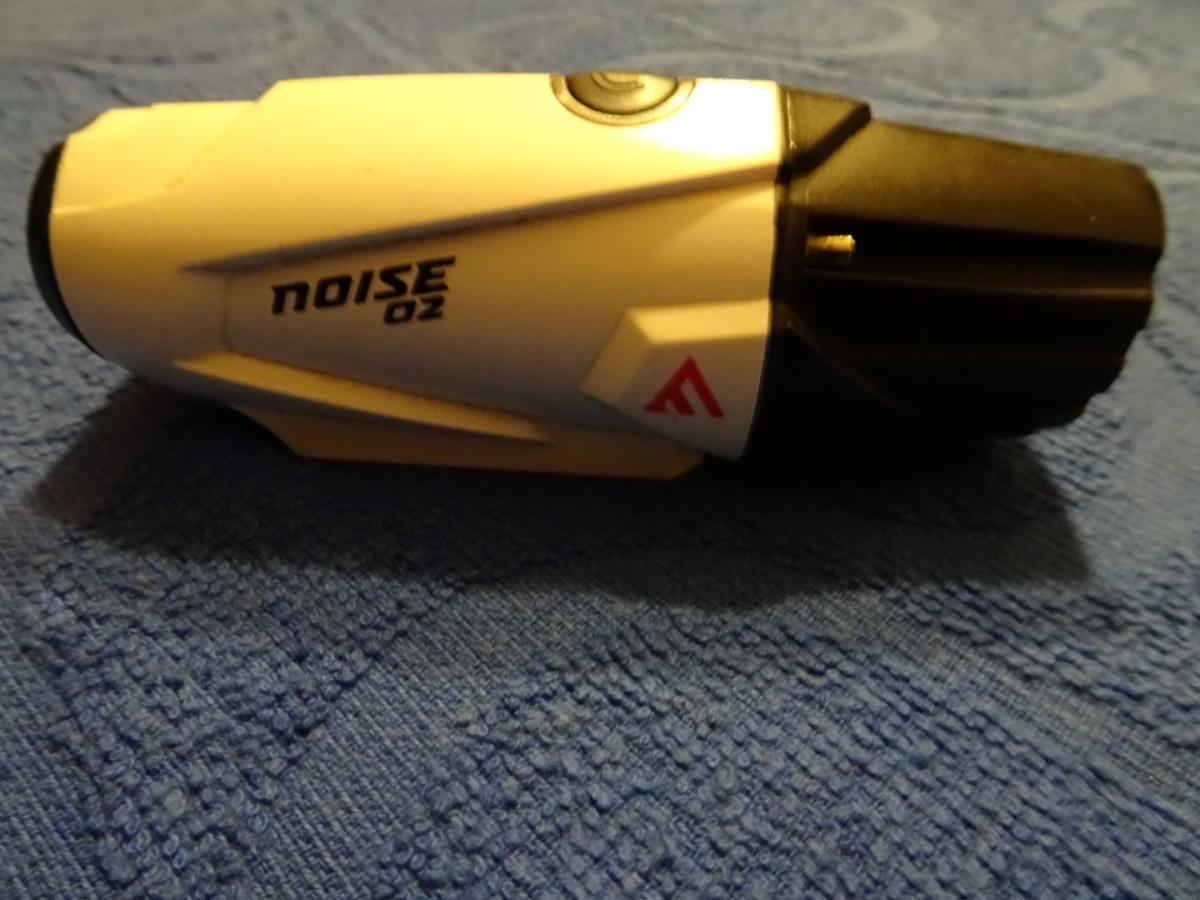

Sardyna Napisano 11 Października 2017 Napisano 11 Października 2017 Siemka, Mam jeden akumulator lampki NOISE_02 ale na zewnątrz szybciej się robi ciemno to by się przydały 2:). Ten model ma takie aku że niestety trzeba kupować mactronica za 60zł:/. Może ma ktoś swój autorski sposób na zastąpienie oryg. aku ogniwkiem, albo ma jakiś stary zużyty i niepotrzebny aku do NOISE'a to bym sobie przerobił
Borsuczy Napisano 11 Października 2017 Napisano 11 Października 2017 Pokaż wnętrze tej lampki, to wtedy będziesz miał większe szanse, że ktoś coś rozkmini. Może i ja wtedy to ogarnę. Edycja: Taki pomysł na szybkiego- kup takie coś: https://m.alibaba.com/product/1592979677/Solarstorm-BC-1-rechargeable-8-4V.html?subject=Solarstorm--BC--1--rechargeable--8--4V&detailId=1592979677&redirect=1 Przerób w tym koszyku styki, tak żeby było połączenie szeregowe ogniw. Wywal fabryczny akumulator przylutuj kabel od tego koszyka do jego styków w lampce, a dziurę która zostanie w obudowie światełka zalep jakimś klejem. I gotowe. I masz 4x większą pojemność. Ładowarka w tej lampce jest wbudowana, więc będzie wszystko działać jak dawniej.
Sardyna Napisano 12 Października 2017 Autor Napisano 12 Października 2017 Pokaż wnętrze tej lampki, to wtedy będziesz miał większe szanse, że ktoś coś rozkmini. Może i ja wtedy to ogarnę. Edycja: Taki pomysł na szybkiego- kup takie coś: https://m.alibaba.com/product/1592979677/Solarstorm-BC-1-rechargeable-8-4V.html?subject=Solarstorm--BC--1--rechargeable--8--4V&detailId=1592979677&redirect=1 Przerób w tym koszyku styki, tak żeby było połączenie szeregowe ogniw. Wywal fabryczny akumulator przylutuj kabel od tego koszyka do jego styków w lampce, a dziurę która zostanie w obudowie światełka zalep jakimś klejem. I gotowe. I masz 4x większą pojemność. Ładowarka w tej lampce jest wbudowana, więc będzie wszystko działać jak dawniej. W koszyku akumulatora mieści się standardowe ogniwo 18650 a koszyk właśnie jest sklejany. http://www.light-test.info/pl/index.php?option=com_content&view=article&id=72:mactronic-noise-500-cree-xm-l&catid=16&Itemid=129 Zależy mi bardziej na sposobie jak to ogniwko zaadaptować w lampce, najlepiej by bylo jak bym miał pusty oryginalny koszyk to bym sobie już polutowal. Nie chcę wozić zewnętrznego koszyka z ogniwami. Prostszym sposobem z którego czasami korzystam Borsuczy to już Powerbank bo lampka ładowana jest przez miniUSB. Ale dzięki za rady Wysłane z mojego D5803 przy użyciu Tapatalka
Borsuczy Napisano 12 Października 2017 Napisano 12 Października 2017 Ten koszyk od lampki wygląda jak jakaś zwykła rurka. Na Twoim miejscu ja bym skonstruował sobie taki właśnie z podobnej rurki. Rzeźbienie w niej trudne by nie było, pozostaje kwestia zamontowania blaszki do ogniwa. Musiałbyś mieć ogniwo już z blaszką, a jak nie, to jakoś zgrzać je z blaszką, masz zgrzewarkę? Bo poprawne lutowanie, a nie zrobienie gluta jakiegoś, może przegrzać akumulatorek.
Sardyna Napisano 12 Października 2017 Autor Napisano 12 Października 2017 Ten koszyk od lampki wygląda jak jakaś zwykła rurka. Na Twoim miejscu ja bym skonstruował sobie taki właśnie z podobnej rurki. Rzeźbienie w niej trudne by nie było, pozostaje kwestia zamontowania blaszki do ogniwa. Musiałbyś mieć ogniwo już z blaszką, a jak nie, to jakoś zgrzać je z blaszką, masz zgrzewarkę? Bo poprawne lutowanie, a nie zrobienie gluta jakiegoś, może przegrzać akumulatorek.A tą blaszke/sprezynke to konieczne trzeba by lutowac/zgrzewac? Bo myślę tutaj żeby blaszke na stałe wkleić Kropelką wewnątrz koszyka akumulatora, jest tam nawet wyprofilowane miejsce. Kupić sobie ogniwa i ładować je np zewnetrzna ładowarką i wymieniać je. Także ogniwo nie byłoby zlutowane z blaszką tylko by się z nią stykalo tak jak mamy normalnie w zwykłej latarce na baterie. Wysłane z mojego D5803 przy użyciu Tapatalka
Borsuczy Napisano 12 Października 2017 Napisano 12 Października 2017 Jak będzie działać, to czemu nie. Jak już sprężynkę tam chcesz dawać, to ją sobie zmostkuj plecionką miedzianą, można użyć nawet takiej ze szczotki od elektronarzędzia. Tylko nie pobielaj jej cyną, musi być miękka. Bez mostkowania będą (jakieś tam) straty energii. A no i sprężynka może piszczeć od przepływającego przez nią prądu.
