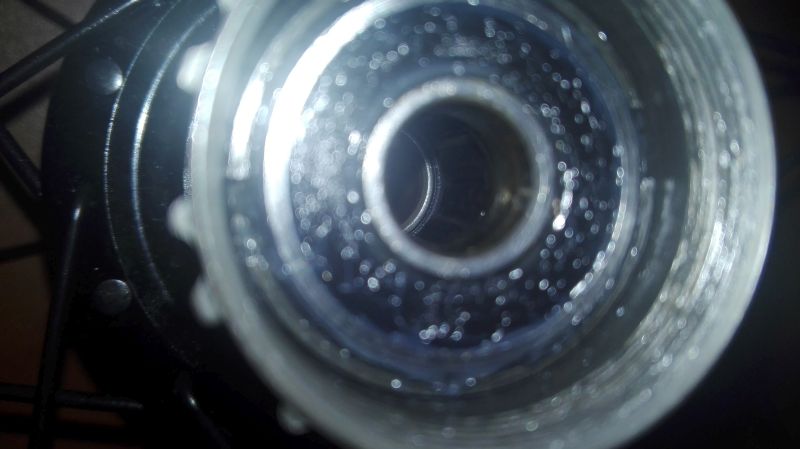

Waldek74 Napisano 5 Września 2017 Napisano 5 Września 2017 witam,zamierzam wymienic sobie sam bembenek tylnej piasty , bo ma troche luzu zdjalem juz kasete i oske, ale napotkalem problem,jest wsrodku lozysko wciskane i zeby dobrac sie do sruby to pewnie trzeba je wyciagnac , czy jest jakis sposob bez specjalnego sciagacza ? co moge jeszcze dopisac kaseta sram 1070 , kola fulcrum 7,0
Lezia Napisano 5 Września 2017 Napisano 5 Września 2017 witam,zamierzam wymienic sobie sam bembenek tylnej piasty aż zęby bolą popraw też tytuł - piszemy bębenek np. https://www.forumrowerowe.org/topic/80780-konserwacja-czyszczenie-i-smarowanie-bebenka-shimano/
Waldek74 Napisano 5 Września 2017 Autor Napisano 5 Września 2017 strasznie przepraszam za blad , schemat dotyczy innego bebenka nicz ten ktory pokazalem na zdjeciu,przede wszystkim trzeba zdjac lozysko (chyba)
dziksoltys Napisano 5 Września 2017 Napisano 5 Września 2017 Te łożysko to od samego bębenka. Wsadź do środka imbus i odkręć bębenek. A jak chodzi o same luzy to możesz go rozebrać i samemu spróbować zniwelować je
Waldek74 Napisano 5 Września 2017 Autor Napisano 5 Września 2017 juz sie udalo rozebrac,a jak zniweloac luzy,a najlepiej usunac,czy wymiana kulek pomoze? bo bebenka nie moge dostac takiego jak mam,no chyba ze mozna jakos przerobic
