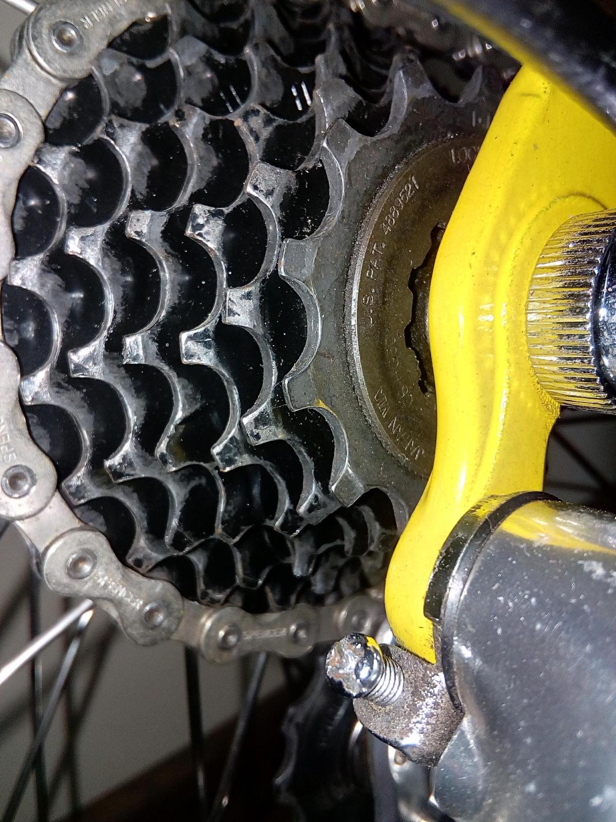

sprzedamspd Napisano 27 Sierpnia 2017 Napisano 27 Sierpnia 2017 Witajcie, Czy w moim rowerze mam wolnobieg czy kasete? Jak rozróżnić?
Wojtek_Trek Napisano 27 Sierpnia 2017 Napisano 27 Sierpnia 2017 6-7 rzędów to najczęściej wolnobieg. 8 i więcej to kaseta.
MikeSkywalker Napisano 27 Sierpnia 2017 Napisano 27 Sierpnia 2017 Zobacz jeszcze jaką masz najmniejszą zębatkę - w kasetach jest to zwykle 11T, w wolnobiegu więcej. No i po tym czy jest tam miejsce na klucz czy nakrętka od kasety też poznasz.

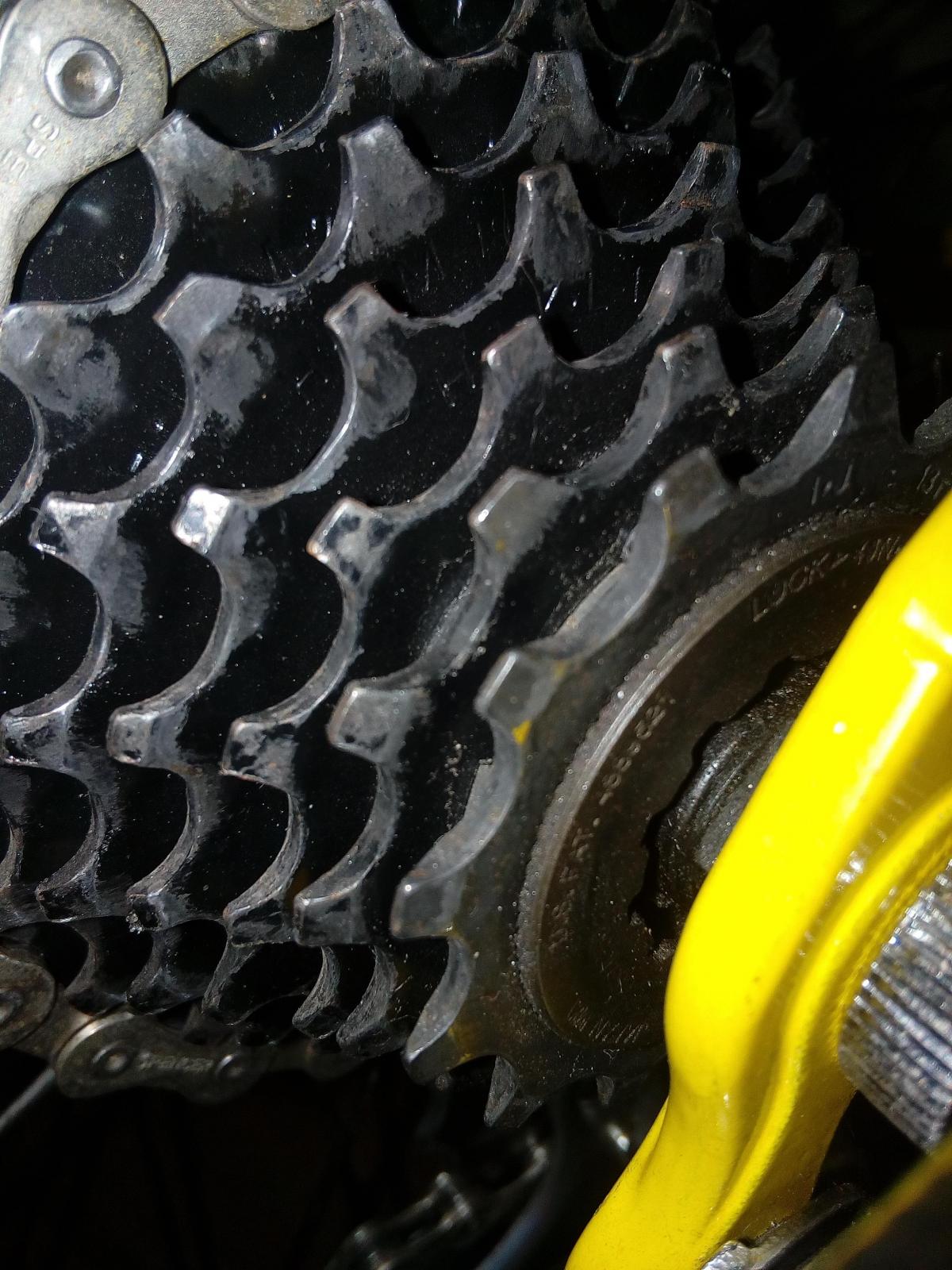

sprzedamspd Napisano 27 Sierpnia 2017 Autor Napisano 27 Sierpnia 2017 Dodaje zdjecie, to rower szosowy. https://zapodaj.net/59e8a0885ef27.jpg.html https://zapodaj.net/238e14dd80142.jpg.html
