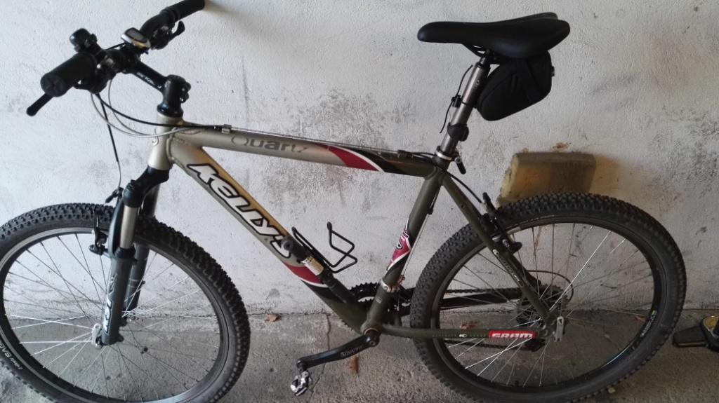

seba_nurek Napisano 22 Sierpnia 2017 Napisano 22 Sierpnia 2017 Witam, Od jakiś 3 miesięcy jeżdżę na rowerze górskim. Rower ma 11 lat i wiadomo że czas coś w nim zmienić gdyż jazda nim nie jest zbyt komfortowa. Rower stał w garażu nie używany prawie 3 lata. Nie ma mnie aktualnie w domu i nie mogę zrobić mu zdjątka ale znalazłem go w necie https://goo.gl/images/w69bZ4 Spytacie co w nim nie tak? Przede wszystkim przezutki tylna jest sprawna lecz druga do niczego chyba się zapiekła. A ponadto linki od nich do wymiany + linki hamulców. Jazda nim jak już wcześniej wspomniałem nie jest komfortowa na prostej drodze asfaltowej naprawdę trzeba się napracować by osiągnąć średnie tempo 20km/h, a o teranie już nie wspominając. Rower ciężko pracuje Moje pytanie brzmi co mogę w nim zmienić żeby poprawił się komfort jazdy? Cześć, w najbliższej przyszłości zmieniam rower z 26" na 29era. Mojego Kellys Quartz rocznik chyba 2004, rozmiar chyba 19" (mam 180 cm i 100 kg wagi), będę chciał sprzedać w dobre ręce. Rower na przyzwoitym osprzęcie (przerzutka tył Deore, przód Alivio, klamkomanetki Alivio, korba Truvativ, hamulce V-brake Deore, kierownica Truvativ, napęd 3x8), w bardzo dobrym stanie, z nowymi linkami i pancerzami hamulców, nową kasetą i łańcuchem, nowe opony Vittoria Saquaro 2.0" (dorzucę też 2.35" i 1.95"). Mam go od 10 lat, ale od 2 lat jeżdżę regularnie kilka razy w tygodniu. Rowerek serwisuję, czyszczę i konserwuję po każdym treningu. Jakby co, więcej szczegółów na priv. Seba
