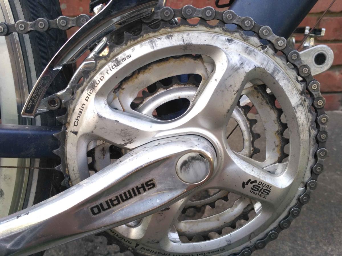

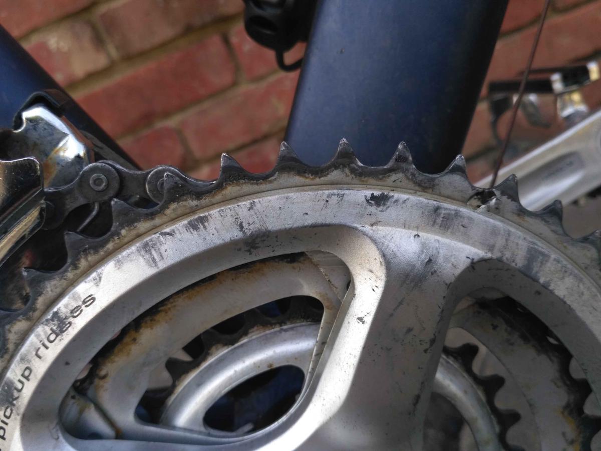

tomhep90 Napisano 12 Sierpnia 2017 Napisano 12 Sierpnia 2017 Dzień dobry.Mam problem ze swoim rowerem. Mianowicie, Przeskakuje mi łańcuch na Korbie na trzecim biegu i na drugim, za każdym razem gdy mocno nacisnę na pedała. Zauważyłem że łańcuch nie wchodzi do końca w zębatki. Przesyłam zdjęcia. Zakładam, że jest coś do wymiany. Korba? Łańcuch? Proszę o pomoc. Pozdrawiam
Looser Napisano 12 Sierpnia 2017 Napisano 12 Sierpnia 2017 no największy blat to ty masz zjedzony, zjechane aż źle się patrzy... korba + najprawdopodobniej kaseta/wolnobieg + łańcuch do wymiany
borsooq Napisano 12 Sierpnia 2017 Napisano 12 Sierpnia 2017 Korba powinna odejść na zasłużoną emeryturę. Jeśli łańcuch i kaseta/wolnobieg nie były wymieniane niedawno, a przynajmniej łańcuch wygląda jakby nie był, to czeka cię zmiana całego kompletu.
inforobert Napisano 13 Sierpnia 2017 Napisano 13 Sierpnia 2017 Korba i łańcuch do wymiany. Prześlij zdjęcie kasety,bo prawdopodobnie cały napęd może być do wymiany. Kup łańcuch KMC z serii "x".
