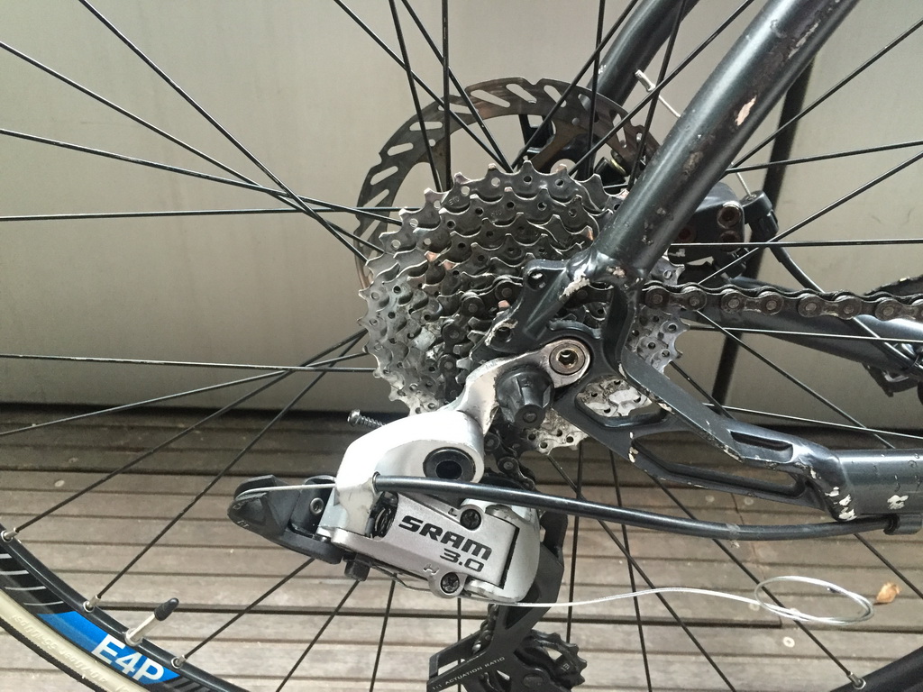

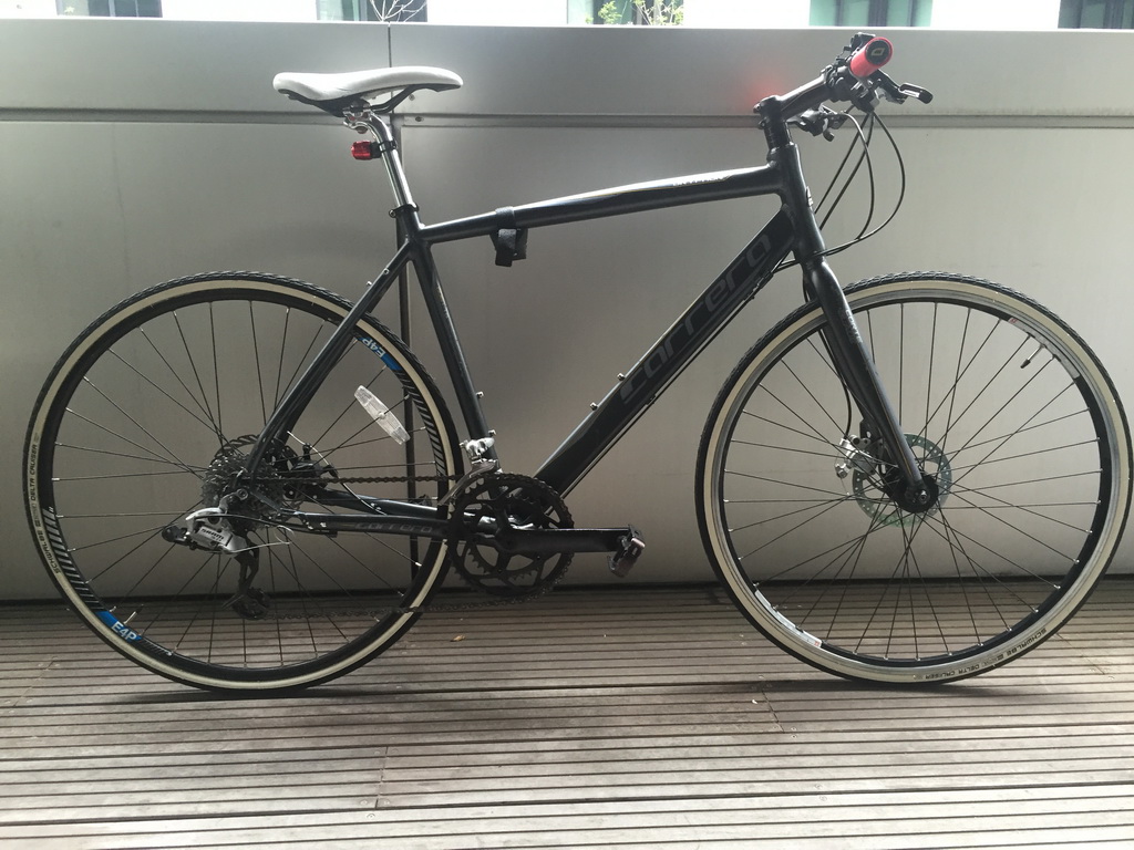

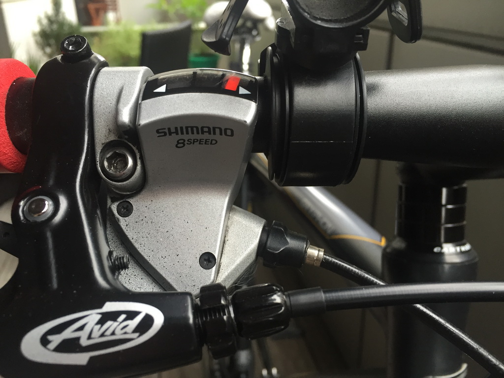

lakerol Napisano 24 Lipca 2017 Napisano 24 Lipca 2017 Kochani, przede wszystkim jako nowy forumowicz, witam wszystkich ! Problem mój jest następujący, mianowicie kupilem rower "Carrera Gryphon" - coś mniej więcej takiego : http://www.thebikelist.co.uk/carrera/gryphon-2012, niestety jednak nie zauważyłem, bądź też zauważyłem za późno, że gro części jest przypadkowa i nie jest oryginalna ... Wymieniłem do tej pory, opony, manetki od hamulców, linki hamulcowe. Mam problem z wyborem kasety, przerzutki do niej oraz łańcucha, bo wygląda na zniszczony, zastanawiam się również nad przednią przerzutką. Nadmienić chciałbym również, że kaseta jest 9 biegowa, przerzutka 8 biegowa i niestety nie daje sie wyregulować. W oryginale, rower jest 16 biegowy. Przerzutka tylna, która jest obecnie to SRAM 3.0, przód noname. Proszę podpowiedzcie, jaką kupić : 1. Kasetę 2. Przerzutkę przód + tył 3. Łańcuch Rower służy mi na dojazdy do pracy, więć osprzęt nie musi być ekstremalnie wypasiony, takie "zwyklaki" raczej Z góry serdecznie dziękuję za sugestie i wszystkim życzę dobrego dnia !! Marcin
borsooq Napisano 24 Lipca 2017 Napisano 24 Lipca 2017 Pomieszane shimano ze SRAMem. Inne ciągi - taka wstępna diagnoza. Musisz ujednolicić. A prednia no-name - to nie jakaś starsza Shimano ze zdartymi naklejkami? Przerzutka - dowolna Shimano, obsługująca 8 rzedów, czyli do nowszych Tourney TX w górę.
lakerol Napisano 24 Lipca 2017 Autor Napisano 24 Lipca 2017 borsooq dzięki ! Masz rację, przód to Shimano FD - 5600, czyli przód bedzie współgrał, superka ! Czyli mogę kupić dowolną 8 - rzędową przerzutkę ? Czy wart kupienia jest jakis konkretny model ? Kaseta jest też chyba do wymiany, z racji ilośći biegów, bo chyba nie bedzie synchronizacji 9 rzędów, pomiedzy manetką 8 ? Dziekuje
borsooq Napisano 24 Lipca 2017 Napisano 24 Lipca 2017 Prawdę mówiąc, co do tylnej przerzutki, to na forum panuje opinia, że większość nowych, to badziewie. Ja jestem odszczepieńcem i jeżdżę na tourney tx35, ale 6s. Totalna taniocha. Kupiłem, jak jeszcze nie wiedziałem co, a kierowałem się ceną pod wolnobieg 6-ciobiegowy. Nie chce mi się to ani zepsuć, ani rozregulować, ale ja jestem spokojnym człowiekiem. Nie skaczę, nie katuje, tylko jak koń pociągowy dzieciaki wożę. Ostatnio składam drugi rower i założyłem tam deore XT m590 - 9s. Robi to piękną robotę. Regulacja zajęła mi 30 sekund. Można podziwiać, jak to fajnie po 9 rzędach chodzi, a to już bardzo stara przerzutka jest. Wydaje mi się, że o ile czas i cena cię nie ograniczają, to lepiej byłoby coś wylicytować, albo zapytać na forum, czy ktoś nie sprzeda czegoś z wyższej półki, a starszego. W innym przypadku tourney tx800 to chyba najtańsze, co obsłuży 8s. Tylko, że przy takim fajnym rowerze, to nie wiem, czy nie będzie kłuła w oczy Co do kasety 9s... teoretycznie 9s jest nieco inaczej zestopniowane niż 5-8s, ale ja bym zwyczajnie spróbował. Jak ci to nie przeszkadza, oczywiście i nie kłóci się z twoim wewnętrznym poczuciem porządku . Istnieje spora szansa, że jeśli wyregulujesz, to po prostu jedna zębatka na kasecie nie będzie obsługiwana. Przerzutka będzie chodziła w zakresie 2-9 albo 1-8. Jak będą problemy, to zawsze możesz wymienić też kasetę, ale ja bym się wstrzymał.
inforobert Napisano 26 Lipca 2017 Napisano 26 Lipca 2017 admienić chciałbym również, że kaseta jest 9 biegowa, przerzutka 8 biegowa i niestety nie daje sie wyregulować. Przerzutka tylna, która jest obecnie to SRAM 3.0 To nie będzie działać. Zastanów się z ilu korzystasz biegów. Napęd 8 rzędowy będzie tańszy w utrzymaniu. Łańcuch kmc x8.93, napęd dłużej będziesz eksploatował gdy będziesz jeździł na dwóch łańcuchach na zmianę. Przerzutka tylna,kup Acera jest ~10zł droższa od tourney. Jak nie masz dużych wzniesień kup 11-13-15-17-19-21-24-28T Kaseta Alivio CS-HG51 8 rz., lub 11-13-15-18-21-24-28-32T W pierwszym modelu masz płynniejsze przejścia między biegami,w drugim pozwoli ci wjechać pod wyższe wzniesienia. Kup linki do przerzutek,nie będziesz miał problemów z regulacją. Pancerze jak nie są złamane, przesmaruj.
Track Napisano 26 Lipca 2017 Napisano 26 Lipca 2017 Alivio CS-HG51 8 rz masz jeszcze na stopniowaniu 11-30. Zmieniarkę tylną, tak jak napisał inforobert weź Acera.
