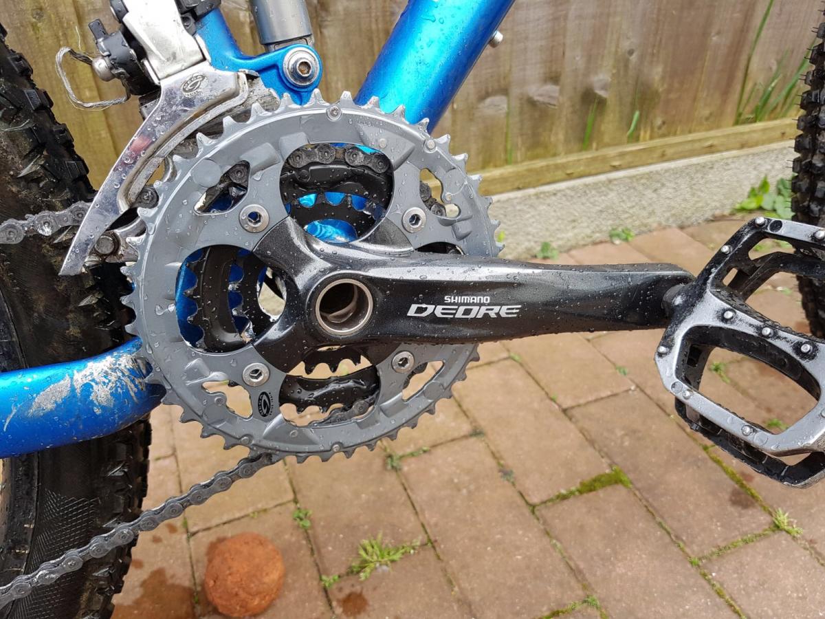

arek2342 Napisano 17 Lipca 2017 Napisano 17 Lipca 2017 Witam, Proszę o podpowiedz jakie przerzutki z manetkami będą pasowały do mojego roweru. Interesuje mnie zakup zestawu przerzutek z manetkami. Zastanawiam się nad xt ewentualnie slx. Obecnie posiadam korbe i przerzutki deore. Dodam że korba wraz z kasetą są nowe i zależy mi na tym aby całość pasowała. Przód 3 biegi tył 8.

Tatanka Napisano 17 Lipca 2017 Napisano 17 Lipca 2017 Korba z napędu 9rz (jak na zdjeciu) bez problemu obsłuży łańcuch 10s,a wiec i kasetę.Wiec najlepiej od razu zakładaj taką kasetę i przerzutkę oraz manetki.

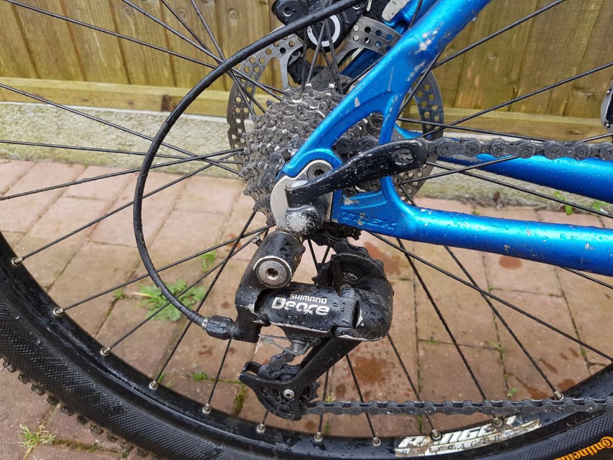

arek2342 Napisano 17 Lipca 2017 Autor Napisano 17 Lipca 2017 Zdjęcie kasety. Co do jej wymiany to trochę kiepsko bo jest świeżo kupiona przez poprzedniego właściciela.
Tatanka Napisano 17 Lipca 2017 Napisano 17 Lipca 2017 Jeśli szkoda Ci kasety za kilkadziesiąt złotych to raczej zapomnij o osprzęcie XT.Nawet jak coś znajdziesz(a wątpię) to zapłacisz krocie.Kasetę zawsze możesz sprzedać.
arek2342 Napisano 17 Lipca 2017 Autor Napisano 17 Lipca 2017 Dzięki za podpowiedz. Muszę to przeliczyć i się zastanowić, koszty rosną czyli reasumując żeby wymienić przerzutke tylną z manetką na np. xt dyna-sys muszę wymienić kasetę i łańcuch (ew piastę czy raczej powinno się obyć bez wymiany?). Co do przerzutki przedniej i manetki również xt to korba jest ok? Czy coś jeszcze powinien wziąć pod uwagę?
Tatanka Napisano 17 Lipca 2017 Napisano 17 Lipca 2017 Kaseta i łańcuch do wymiany,piasta zostaje.Obecna przednia przerzutka i korba bez problemu dogada się z manetką 10rz.
