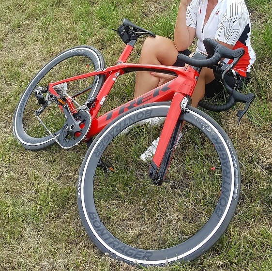

FraniaBania Napisano 15 Lipca 2017 Napisano 15 Lipca 2017 Cześć Koledzy, Rama w Treku Madone jest super, nie jestem doświadczoną w tej kwestii ale zapanowanie nad tym diabelskim rowerem na polskich drogach to Duży wyczyn, najciekawiej się robi jak jadą TIRY z naprzeciwka, zaczynasz się zastanawiać przewróci nie przewróci Co do zysków w prędkości się nie wypowiem ponieważ nigdy nie miałam innego roweru szosowego jak ten na zdjęciu. Jedno jest pewne wszyscy się oglądają, problem jest jak trzeba iść kupić wodę w sklepie z Rowerem pod pachą, sprzedawca dziwnie spogląda
Cona78 Napisano 15 Lipca 2017 Autor Napisano 15 Lipca 2017 A jeździłaś Franiu na jakiś innych kołach niż Bontrager Aura5? Bo te podmuchy wiatru od przejeżdżających z przeciwka TIRów to rzucają każdym rowerem na stożkach 50mm.
FraniaBania Napisano 15 Lipca 2017 Napisano 15 Lipca 2017 Mam jedne koła do roweru, nie zastanawiałam się nad zakupem innych kół. Myślisz że mam zmienić koła na inne, możesz coś zaproponować co kupić moja waga to +/- 58kg. Jedno co zmieniłam w nim to siodełko bo oryginał nie pasował do mojego tyłeczka. Wracając do tematu prędkości myślałam że jak zamienię MTB na Szosę to prędzej pojadę, w moim przypadku to wzrost prędkości to jakieś 5-6km. Nie potrafię więcej wykręcić na tym rowerze, podczas samotnej jazdy
