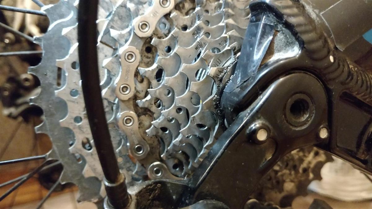

huskarl Napisano 13 Lipca 2017 Napisano 13 Lipca 2017 Mam taka sama kasetę. Ma najechane już 1700km a od 300km jest nowy łańcuch. Stary jest jeszcze dobry i za jakiś czas wróci. Też głownie jeżdżę na 9-10-11 i nie ma problemu z zębatką. 600km to troszkę mało.
huskarl Napisano 21 Lipca 2017 Napisano 21 Lipca 2017 Tak dla przykładu, załączam zdjęcie mojej kasety po 1800km.
