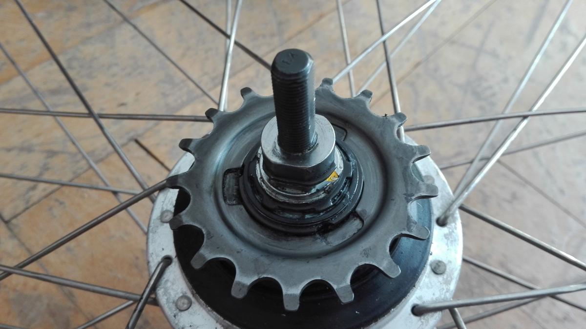

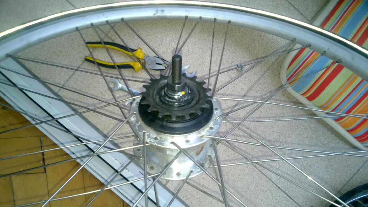

xgucikx Napisano 12 Lipca 2017 Autor Napisano 12 Lipca 2017 Hamulec jest zakładany na nią. Próbowałem rozkręcić ale mam problem z zdjęciem zębatki. Mógłby ktoś objaśnić w jaki sposób to zrobić? załączam zdjęcie.
zekker Napisano 12 Lipca 2017 Napisano 12 Lipca 2017 Zębatkę trzyma sprężynka typu rozcięty pierścień. Trzeba podważyć i wyciągnąć z rowka. Inna piasta ale zasada ta sama. https://youtu.be/Dz-3PfboKTw?t=48s Do znalezienia są też filmy pokazujące jak rozebrać i złożyć piastę, tylko miej na uwadze, że będą drobne różnice między poszczególnymi modelami.
xgucikx Napisano 13 Lipca 2017 Autor Napisano 13 Lipca 2017 Dzięki za film, ale mam wrażenie że u mnie takiego pierścienia nie ma. Próbuje podważyć i nic... Spójrzcie na foto
zekker Napisano 13 Lipca 2017 Napisano 13 Lipca 2017 Wygląda na źle założoną zębatkę. Masz ten rower od nowości, czy kupiony jako używka? Był oddawany do serwisu? Zębatka siedzi ciasno, czy luźno się kręci? Na moje oko znajduje się tam gdzie normalnie jest pierścień mocujący. Ktoś to źle złożył albo pierścień się rozleciał i zębatka weszła w jego miejsce. Spróbuj przekręcić zębatkę przeciwnie do ruchu wskazówek zegara. Ząbki mocujące znajdują się pomiędzy przetłoczeniami i powinny wyjść przez te trzy rowki na obwodzie. https://www.centrumrowerowe.pl/img/min/755/532/75532395_zebatka-nexus-18-zebow-czarna-shimano_600x600_TRS_pad.png

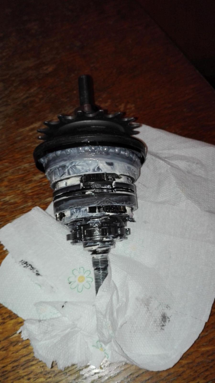

xgucikx Napisano 13 Lipca 2017 Autor Napisano 13 Lipca 2017 Rower był kupiony jako używany rok temu w Holandii. Zębatka kręci się w miarę luźno. Możliwe że pierścień się rozleciał od ostatniego zdarzenia, ale czy to może być przyczyną problemu z napędem ? Udało mi się rozebrać piastę ale na pierwszy rzut oka wygląda dobrze. Nie wiem co jest nie tak.
zekker Napisano 13 Lipca 2017 Napisano 13 Lipca 2017 A jak kręcisz zębatką, to mechanizm w środku działa, czy nic się nie dzieje? Jak się ślizga po tym rowku, gdzie powinien być pierścień mocujący, to nie ma szans na przeniesienie napędu. Trzeba dokupić pierścień i prawidłowo zamocować zębatkę.
