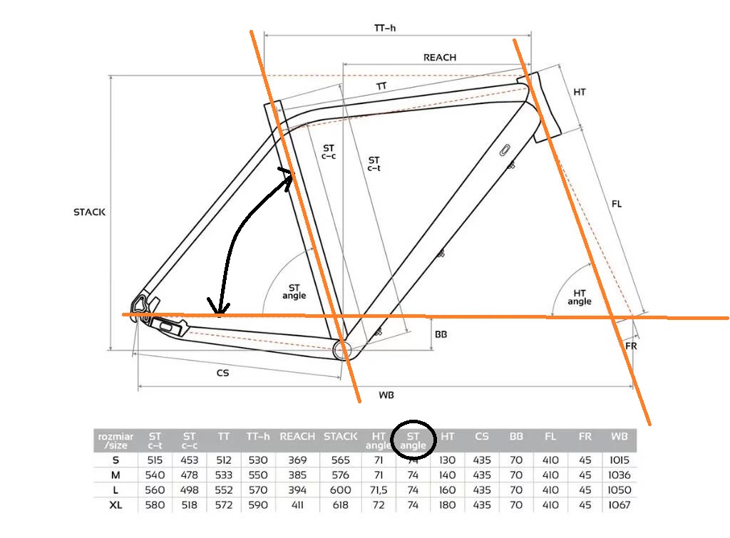

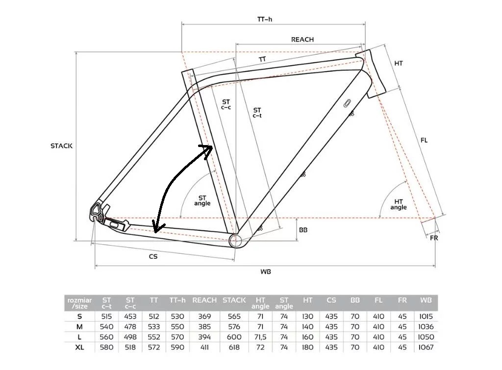

MonsieurFop Napisano 23 Czerwca 2017 Napisano 23 Czerwca 2017 Mam następującą geometrię w załączonym obrazku. Teraz pytanie: skoro widełki dolne widelca tylnego są łamane to mierzę 1. kąt między widełkami dolnymi a rurą podsiodłową = 67' czy 2. kąt między linią (prowadzoną od środka mufy do środka tylnej osi) do rury podsiodłowej = 65' ? Od wyniku zależy czy będzie FD-T611-3 czy też FD-T610-6.
Witboj Napisano 24 Czerwca 2017 Napisano 24 Czerwca 2017 Moim zdaniem 2. Liczy się ułożenie przerzutki w stosunku do linii napędu. O tej decyduje linia mufa - tylna ośka. Ten kąt decyduje o przebiegu łańcucha czyli jego ułożeniu względem prowadnicy (wodzika) przerzutki. Gdyby miało być inaczej to w instrukcjach Shimano by podawali dwie instrukcje pomiaru kąta, a zawsze liczą tak samo. - do fizycznej rury a nie do "wirtualnej" osi.
MonsieurFop Napisano 24 Czerwca 2017 Autor Napisano 24 Czerwca 2017 Witboy, wydaje mi się czy ostatnie zdanie po myślniku zaprzecza temu co napisałeś wcześniej? Wysłane z mojego SM-N910F przy użyciu Tapatalka
MonsieurFop Napisano 24 Czerwca 2017 Autor Napisano 24 Czerwca 2017 Którą przerzutkę powinienem zamówić, 3 czy 6? Wyczytałem, że: 1. za długi wózek zachaczy o widełki 2. źle dobrany kąt może spowodować tarcie łańcucha o wózek, aczkolwiek tego się nie obawiam. Obecnie korba ma tyle miejsca. Co radzicie?

Witboj Napisano 25 Czerwca 2017 Napisano 25 Czerwca 2017 Witboy, wydaje mi się czy ostatnie zdanie po myślniku zaprzecza temu co napisałeś wcześniej? Linia rury to środek suportu do środka gniazda osi. Zresztą inforobert już Ci narysował, więc skumałeś o co biega.
Leniu Napisano 25 Czerwca 2017 Napisano 25 Czerwca 2017 Ta przerwana linia na rysunku to nie środek mufy- środek osi... to jest środek mufy do zagięcia...czyli fizycznie istniejącą rurka. Ja tylko pokazałem co zmierzyć. Wynik pomiaru nakieruje cię na poprawny wybór. Wynik wskazuje że nie powinno się stosować szosowych przerzutek bo mają kąt zastosowania do 66stopni ...to chyba coś nie tak
inforobert Napisano 25 Czerwca 2017 Napisano 25 Czerwca 2017 Wynik wskazuje że nie powinno się stosować szosowych przerzutek bo mają kąt zastosowania do 66stopni ...to chyba coś nie tak Przepraszam. Jest nie tak bo babola uwaliłem (chyba nie wyspanie) Teraz masz poprawnie , kąt mierzysz między poziomem (w tym wypadku jest to linia oś-oś) a rurą podsiodłową. Na rysunku masz 74 stopnie Poziomica i kątomierz, wynik otrzymasz bez wyliczeń. ST Angle to kąt nachylenia rury podsiodłowej a HT główki ramy rury sterowej Aby nie było wątpliwości tutaj jest opis http://wrower.pl/porady/jak-dobrac-rame-do-roweru-geometria-ramy-rowerowej,5971.html ST – (Seat Tube) - rura podsiodłowa TT – (Top Tube) - rura górna HT – (Head Tube) - mufa sterowa (główka ramy) SA - (Seat Angle)– kąt rury podsiodłowej HA - (Head Angle) – kąt rury sterowej WB - (Wheel Base) – baza kół CS - (Chain Stays) tylne widełki R - (Reach) - odległość pomiędzy środkiem mufy sterowej, a środkiem suportu S - (Stack) - odległość między środkiem suportu, a górną krawędzią mufy sterowej
Leniu Napisano 25 Czerwca 2017 Napisano 25 Czerwca 2017 Ja to wiem...ale to nie o ten kąt chodzi. Do wyboru przerzutki potrzebny jest kąt między rura podsiodlowa a dolną rurką od widelca. Przerzutki szosowe są od 61 do 66stopni (moja Tiagra) mtb np od 67 do 71 stopni. W tym przypadku rurka od tylnego widelca jest zagieta i zastanawiamy się który kąt jest właściwy...rzeczywisty czy wirtualny.
inforobert Napisano 25 Czerwca 2017 Napisano 25 Czerwca 2017 W tym przypadku rurka od tylnego widelca jest zagieta i zastanawiamy się który kąt jest właściwy...rzeczywisty czy wirtualny. Równie dobrze może być zygzakowata. Kąt między poziomem a rurą podsiodłową.
MonsieurFop Napisano 25 Czerwca 2017 Autor Napisano 25 Czerwca 2017 Tutaj są np. 2 kąty podane: https://www.bikecad.ca/chainstay_angle I teraz: od Chain stay angle (Actual) do rury podsiodłowej A czy od Chain stay angle (Rear axle to BB) do rury podsiodłowej B? W linku jest podane, że w większości ram jedno i drugie się pokrywa (co witboj miał na myśli), ale w podanym przykładzie jak i naszych ramach FURIOUS kąty te robią różnice. Jeśli chainstay angle mamy liczyć to myślę, że ignorowanie chainstay i skupianie się na kącie od poziomu do podsiodłowej to nie tędy droga. Zobaczę jaki kąt mi wyjdzie jak wrócę do domu, akurat mam poziomice i kątomierz.
Leniu Napisano 25 Czerwca 2017 Napisano 25 Czerwca 2017 Równie dobrze może być zygzakowata. Kąt między poziomem a rurą podsiodłową.To pokaz mi przerzutke do gravela na 74stopnie. Zrozum w końcu ze shimano używa innego kąta przy wyborze przerzutki przedniej. Tutaj są np. 2 kąty podane: https://www.bikecad.ca/chainstay_angle I teraz: od Chain stay angle (Actual) do rury podsiodłowej A czy od Chain stay angle (Rear axle to BB) do rury podsiodłowej B? W linku jest podane, że w większości ram jedno i drugie się pokrywa (co witboj miał na myśli), ale w podanym przykładzie jak i naszych ramach FURIOUS kąty te robią różnice. Jeśli chainstay angle mamy liczyć to myślę, że ignorowanie chainstay i skupianie się na kącie od poziomu do podsiodłowej to nie tędy droga. Zobaczę jaki kąt mi wyjdzie jak wrócę do domu, akurat mam poziomice i kątomierz. A=67B=65 ST=74 A tamte o których piszą w linku wyjdą 25 i 23stopnie
Witboj Napisano 25 Czerwca 2017 Napisano 25 Czerwca 2017 Na rysunku powyżej to A. Poziom roweru nie ma nic do rzeczy linia między osiami kół) bo wystarczy założyć inny amortyzator , o innym skoku i już dotychczasowy poziom diabli wzięli. Albo na tył pójdzie trochę inna opona / obręcz jak na przód lub odwrotnie. A przerzutka ma działać dalej. Liczy się położenie przerzutki względem linii napędu, a ta wyznaczona jest środkiem suportu i środkiem tylnej osi.
MonsieurFop Napisano 25 Czerwca 2017 Autor Napisano 25 Czerwca 2017 Na rysunku powyżej to A. ... Liczy się położenie przerzutki względem linii napędu, a ta wyznaczona jest środkiem suportu i środkiem tylnej osi. Witboj, od środka suportu do środka tylnej osi idzie linia B.A idzie POD tylną osią, leciutko, ale pod. Czyli pomimo napisania A masz na myśli B, mam rację?
Witboj Napisano 25 Czerwca 2017 Napisano 25 Czerwca 2017 Bo z rysunku to wynika, że linia B jest nie od środka rury podsiodłowej tylko od krawędzi, to mnie zmyliło, natomiast B myślałem, że idzie do zielonej a idzie do czerwonej. W takim razie tak A. Strzałka powinna być - od środka rury podsiodłowej do linii łączącej środek suportu ze środkiem osi koła. Czyli na rysunku tak naprawdę to żadna z linii bo są narysowane trochę byle jak. Linie do pomiaru kąta na zielono

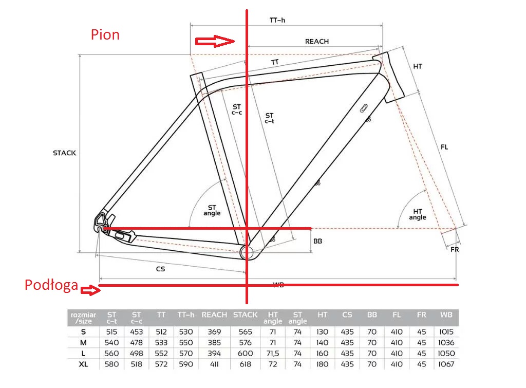

inforobert Napisano 25 Czerwca 2017 Napisano 25 Czerwca 2017 Poziom roweru nie ma nic do rzeczy linia między osiami kół) bo wystarczy założyć inny amortyzator , o innym skoku i już dotychczasowy poziom diabli wzięli. Czytaj rysunek techniczny ze zrozumieniem. Na rysunku technicznym nie masz widelca, masz wykres w którym miejscu ustala się poziom,i w którym miejscu powinien kończyć się widelec Odległość BB w pionie, od środka suportu do poziomu = 70. Tak jak mówiłem,poziomica i kątomierz. Nie sugeruj się linią oś-oś bo być może widelec jest krótszy lub dłuższy
