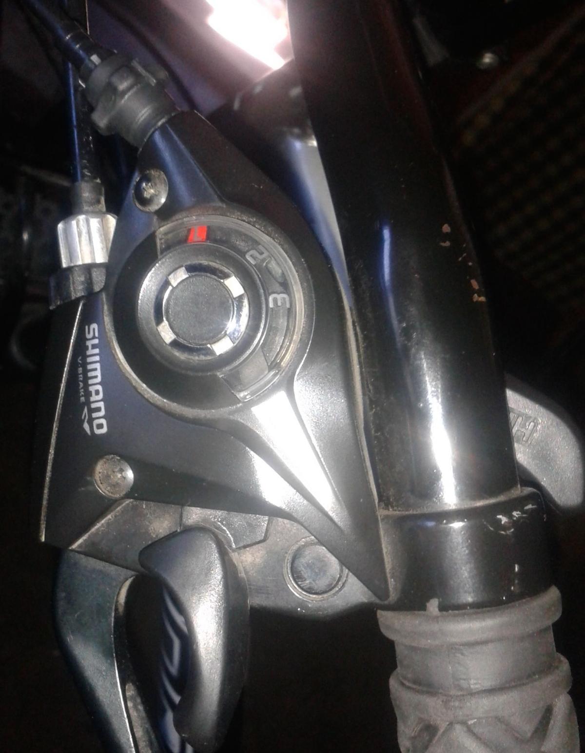

jarek74 Napisano 22 Czerwca 2017 Napisano 22 Czerwca 2017 Witam. Jetem nowy na forum. Chciałbym prosić o poradę dotyczącą wymiany przerzutki przedniej .Na chwilę obecną jest Shimano FD-TZ30 .NIe da się jej wyregulować .Śruby przeskakują .Tak jak by nie trafiały w odpowiednie miejsce. Byłem kiedyś u gościa który stwierdził , że ta przerzutka nie współpracuje z manetkami które są przy rowerze.Wszystko jest od nowości.Więc czy to jest możliwe?Jaką przerzutkę kupić?Nie znam się na tym i dla tego chciałbym zasięgnąć porady osób które się na tym znają. Manetka wygląda jak na zdjęciu.
Ychu Napisano 22 Czerwca 2017 Napisano 22 Czerwca 2017 Współpracuje. Nie ma opcji żeby nie współpracowała skoro manetka jest 3 rzędowa. Pod Twoje stopniowanie korby maksymalna przerzutka to FD-M190.
LSkiper Napisano 22 Czerwca 2017 Napisano 22 Czerwca 2017 Każda przerzutka przednia shimano musi działać z każdą manetką. To nie są przerzutki tylne że jest inny ciąg linki i inny stosunek pociągnięcia linki do przesunięcia wózka... Mi udało się wyrwać za 45złotych przerzutkę deore LX m570 i pięknie pracuje z manetką alivio. Szukaj jakiejkolwiek przerzutki down swing tak od acery/alivio w górę na trzy rzędy, jeśli szukasz czegoś co ma tylko przerzucać łańcuch w górę i w dół korby.PS. (Według tego ziomka przerzutka tourney nie współpracuje z manetką chyba-tourney)

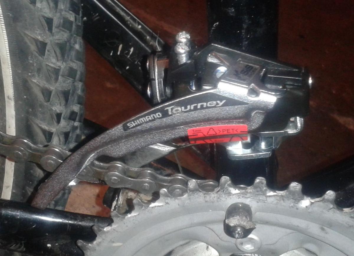

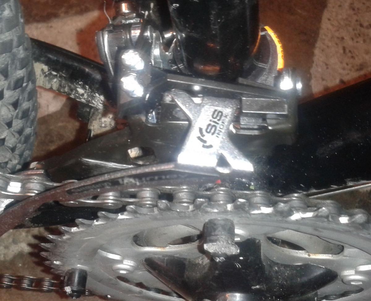

jarek74 Napisano 23 Czerwca 2017 Autor Napisano 23 Czerwca 2017 Kupiłem Shimano nie wiem co to za model(wstawiam foto) gość w sklepie powiedział ,że ma pasować.Co z tego jak nie wiem jak wysoko na ramie ma byc:( .
Ychu Napisano 23 Czerwca 2017 Napisano 23 Czerwca 2017 gość w sklepie powiedział ,że ma pasować. Będzie pasować. Co z tego jak nie wiem jak wysoko na ramie ma byc:( . Wbij sobie z tyłu 4-5 na kasecie / wolnobiegu i ustaw tak , aby na jedynce z przodu łańcuch miał trochę luzu z dołu w prowadnicy. Trochę wprawy i poprawek i Ci się uda Ja zawsze mam problem dobrze zakręcić linkę , aby dobrze wbijała w górę a jednocześnie dobrze redukowała , bo brakuje mi regulacji przy manetce Z resztą na naklejce na przerzutce masz naklejkę pokazującą jaka ma być odległość od zębów jak masz wbitą trójkę. Wbijasz sobie trójkę i ustawiasz wysokość a potem bawisz się dalej linką.

Ychu Napisano 24 Czerwca 2017 Napisano 24 Czerwca 2017 To jest to , o czym Ci mówiłem. aby prowadnica była umieszczona równolegle do zębatek, Przerzutka ma być ustawiona w linii z korbą , nie może być pod kątem. Po prostu spójrz czy przerzutka idzie równo przy zębatce , czy nie odstaje bardziej na początku i mniej na końcu. a odległość zewnętrznej płytki prowadnicy od zębów w pionie powinna wynosić między 2 a 4 mm." Masz naklejkę na przerzutce , która pokazuje jaka ma być odległość zębów od prowadnicy. W tym przezroczystym polu muszą być krawędzie zębów , kiedy przerzutka jest na największym blacie.
jarek74 Napisano 24 Czerwca 2017 Autor Napisano 24 Czerwca 2017 Hmmmmmmmmmm czyli tak daje łańcuch na najwiekszą zębatkę i to dołu tej prowadnicy mam mieć 1mm? Na to wygląda ,że zle mam ją zamocowaną?
Ychu Napisano 24 Czerwca 2017 Napisano 24 Czerwca 2017 dołu tej prowadnicy mam mieć 1mm? od 1 do 3 mm. Tam gdzie jest naklejka mają się pokazać szczyty zębów jak przerzutka jest na największym blacie.
jarek74 Napisano 24 Czerwca 2017 Autor Napisano 24 Czerwca 2017 Chwila. Zęby mają wejść w te wycięcia na naklejce? Bo mam już dość i powoli sie poddaje . Ychu-już prawie się udało wchodzi łańcuch na dużą i na największą jeszcze doregulować i może coś z tego będzie:) . na razie bardzo ale to bardzo dziękuję .Dam znać po pierwszej wycieczce .
Witboj Napisano 25 Czerwca 2017 Napisano 25 Czerwca 2017 To może uściślę wypowiedź Ychu bo można ją źle zrozumieć. Nie łańcuch ma się znajdować na największym blacie. Łańcuch ma być na środkowym blacie a najlepiej to niech łańcucha nie ma wcale na ten moment. Ręką poruszasz przerzutką analogicznie jak by to zrobiła linka. Jak wodzik przerzutki (jego front) zrówna się z największym blatem (bardzo często właśnie na środkowej tarczy jest zrównany i nic nie trzeba robić, żeby ocenić dystans) to właśnie w tym momencie ząbki z naklejki mają się pokryć z ząbkami patelni. Po wrzuceniu na patelnię wodzik jest w innym miejscu - ze 2 mm wyżej. Czyli nie jak przerzutka jest na największym blacie tylko jak front przerzutki jest dokładnie w linii z największym blatem. Dobra, zaraz cyknę zdjęcie. W takim położeniu ma być 1-3 mm. Jak widać u mnie łańcuch w tym czasie jest na środkowym blacie, a front wodzika idealnie na patelnią. U mnie jest 3mm.
