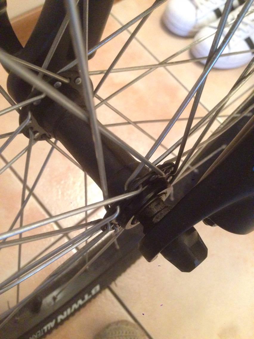

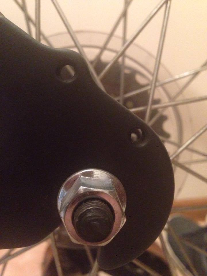

BartekTNUTS Napisano 13 Maja 2017 Napisano 13 Maja 2017 Witam! Piszę ten post, ponieważ mam zamiar wymienić swoje dotychczasowe hamulce v-brake na hamulce hydrauliczne (tarczowe). Z tego co się dowiedziałem w moim rowerze jest taka właśnie opcja, lecz nie mam bladego pojęcia jak się za to zabrać. Dodam, że nie chce oddawać do żadnych serwisów tylko samemu popróbować i się nauczyć Słyszałem, że potrzebny jest do zamontowania hamulca pewien adapter, ale jakie to ma mieć wymiary z jakiej firmy itd nic kompletnie nie wiem bo jestem totalnym laikiem w tych sprawach. Dorzucam jpg może coś ono pomoże. Prosiłbym o w miarę możliwości dokładne opisanie całego tego przebiegu z montażem hamulców hydraulicznych z góry dzięki ! Pozdrawiam.
Ychu Napisano 13 Maja 2017 Napisano 13 Maja 2017 Rama nie ma mocowania na tarcze , widelec może ma , ale też musisz mieć koło przystosowane pod tarcze. Wysłane z mojego SM-G361F przy użyciu Tapatalka
xkedi Napisano 13 Maja 2017 Napisano 13 Maja 2017 nie ma szans na zamontowanie tarczówek. NIe masz mocowania na nie w ramie. Jedynie w armotyzatorze możesz je mieć jeszcze. Daj foto amorka i piasty z lewej strony, wtedy ci powiemy.
BartekTNUTS Napisano 13 Maja 2017 Autor Napisano 13 Maja 2017 Rama nie ma mocowania na tarcze , widelec może ma , ale też musisz mieć koło przystosowane pod tarcze. Wysłane z mojego SM-G361F przy użyciu Tapatalka Czyli nie ma żadnej innej opcji zamontowania tarczy z tyłu ? nie ma szans na zamontowanie tarczówek. NIe masz mocowania na nie w ramie. Jedynie w armotyzatorze możesz je mieć jeszcze. Daj foto amorka i piasty z lewej strony, wtedy ci powiemy.
Ychu Napisano 13 Maja 2017 Napisano 13 Maja 2017 Czyli nie ma żadnej innej opcji zamontowania tarczy z tyłu ? Jest https://www.google.pl/search?q=adapter+a2z+dm-uni&tbm=isch&imgil=ZUL8hiH0HuKn0M%253A%253BnFGMtSCSr1yeKM%253Bhttp%25253A%25252F%25252Fwww.grawitacyjny.pl%25252Fp18512-adapter-mocowania-hamulca-tarczowego-do-ramy-a2z-dmuni.html&source=iu&pf=m&fir=ZUL8hiH0HuKn0M%253A%252CnFGMtSCSr1yeKM%252C_&usg=__RGqfa6cQ9XhYEoaht378yLivdEE%3D&biw=1745&bih=864&ved=0ahUKEwiRmsuymO3TAhVGhSwKHR9oCBsQyjcIOg&ei=9yYXWdHCEcaKsgGf0KHYAQ#imgrc=ZUL8hiH0HuKn0M: Jeśli rower jest kupiony gotowy na v-br to koła nie są przystosowane pod tarcze. Przód po zdjęciu widać , że kolo nie przystosowane. Podszedłeś do widelca ze złej strony , bo nie widać mocowania,
xkedi Napisano 13 Maja 2017 Napisano 13 Maja 2017 Nie ufał bym adapterom. Z przodu nie wiem czy jest mocowanie., ale jeśli jest to i tak czeka cię wymiana piasty albo całego koła. Ile jeździsz i po jakim terenie, bo jak mało to tarcze nie są potrzebne.

Piter233 Napisano 14 Maja 2017 Napisano 14 Maja 2017 Standardowe koła w 340 są takiej jakości że już lepiej kupić najtańszy gotowy zestaw za allegro, ten na obręczach rodi. Zresztą, i tak założenie hydrauliki będzie możliwe tylko na przód, rama z tyłu nie ma mocowania pod tarcze. Wydasz kasę tak naprawdę w błoto. A jak koledzy wkręcili w stunt to zobacz jakie mają rowery. No chyba że mają zwykłe mtb i zależy co rozumiesz pod pojęciem "stunt".
