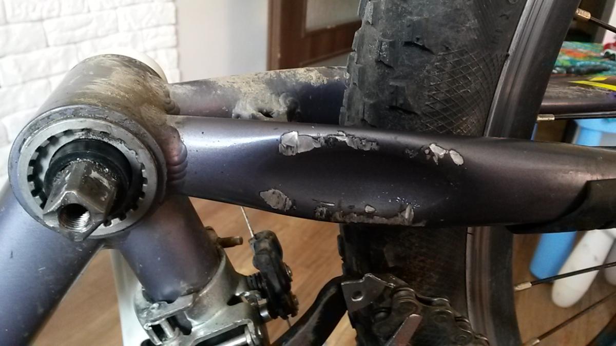

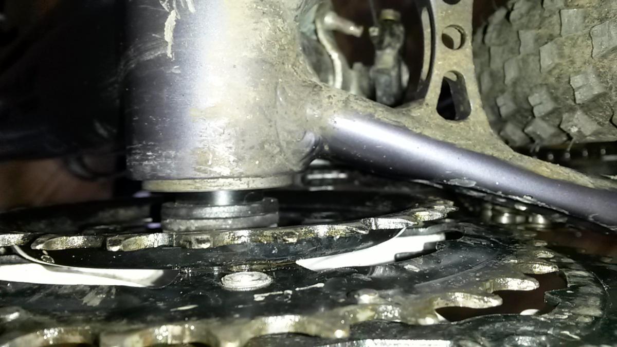

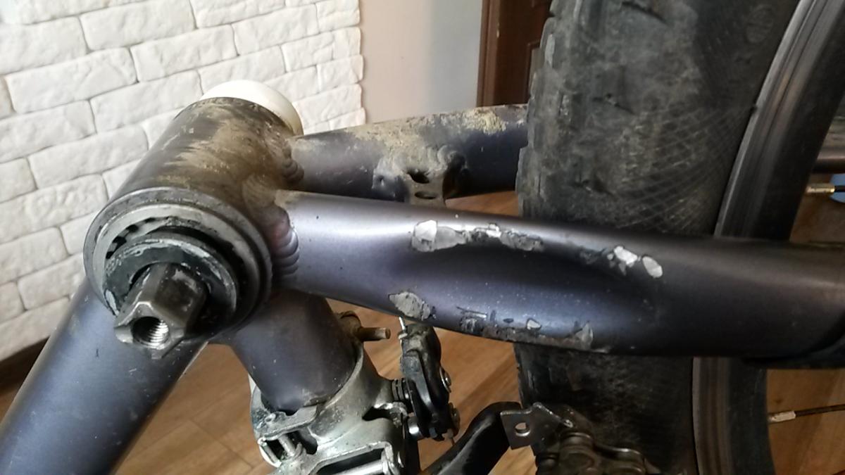

masti Napisano 11 Maja 2017 Napisano 11 Maja 2017 Tak jak w temacie. Najmniejszy blat trze o ramę. Przy spokojnym kręceniu nie słychać tarcia i nie widać ale w ciężkim terenie chyba bardzo pracuje co widać po ramie (foto) Najpierw bez podkładki całkiem tarło. Kupiłem zwykła podkładkę w casto. Na spokojnym kręceniu nie słychać i nie widać.Może źle wkręciłem suport ? Czy to nie ma nic wspólnego z tym ? Suport zamawiałem razem z korbą wiec zapewniali mnie ze będzie ok. Jak dorzucę drugą podkładkę (foto) to już jest lepiej ale jak skręcę mocniej to ramię korby ciężej się kręci. I sądzę ze na dwóch podkładkach ramę za mało jest wciśnięte w suport.
Miki74 Napisano 11 Maja 2017 Napisano 11 Maja 2017 Podaj model korby, to sprawdzimy czy długość osi suportu jest odpowiednia.To ma chodzić bez podkładek.Ty chyba odwrotnie zamontowałeś suport. O ile pamiętam po stronie z prawej powinien być kołnierz. Ale niech ktoś zobaczy kto ma większe doświadczenie.
Ychu Napisano 11 Maja 2017 Napisano 11 Maja 2017 Za krótki suport Ci wtedy dali. Tam nie może być podkładki bo to nie hollowtech II Wysłane z mojego SM-G361F przy użyciu Tapatalka
masti Napisano 11 Maja 2017 Autor Napisano 11 Maja 2017 sr suntour mechanizm korbowy XCE 175mm 48/38/28 SQ 8s na aukcji pisało a nawet nadal pisze ze pod suport 122mm i taki mam. Zamawiać juz 127,5mm ?? Taki jest kolejny rozmiar.
dziksoltys Napisano 11 Maja 2017 Napisano 11 Maja 2017 Kołnierz od strony zębatek. A na pewno masz 122 zmierz jeszcze dla pewności.

gtb Napisano 11 Maja 2017 Napisano 11 Maja 2017 A co to za rama ? Być może jej konstrukcja nie jest przystosowana do montażu korby trekingowej.

masti Napisano 11 Maja 2017 Autor Napisano 11 Maja 2017 Rama Mbike renegade 0.5 XCMarathon. Możliwe ze nie toleruje takich zębatek. A serwis to Ja ;-) Sam wszystko skręcałem.
Dokumosa Napisano 11 Maja 2017 Napisano 11 Maja 2017 Podejrzewałem, że to MTB bo X-Kingu na tyle. Załóż mu więc jakąś korbę MTB zamiast trekkingowej czyli typowe uzębienie to 42/32/22. Pamiętaj że suport do korby się dobiera...

seraph Napisano 11 Maja 2017 Napisano 11 Maja 2017 To zależy od konkretnego modelu korby, a nie od układu ilości zębów, chociaż może się wydawać, że im większe blaty tym dłuższa oś, ale to nie jest reguła. Każda korba ma swoje odsadzenie (może kojarzysz ET z felg samochodowych) i to się musi zgrywać z długością osi tak aby linia łańcucha była zachowana.
masti Napisano 11 Maja 2017 Autor Napisano 11 Maja 2017 Ale ryfa. Odkręciłem ramiona zmierzyłem suport a tu 118mm. Masakraaa. Mam tez stary 122mm zaraz będe wymieniał. Wymiemialem na 122mm lekki prześwit jest. Prysłem czarną farba i zobaczymy po terenie czy dalej bedzie ocierało.
