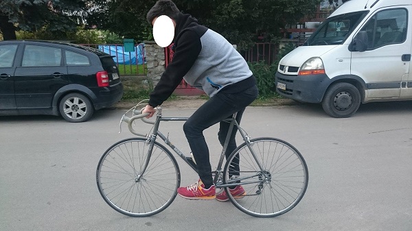

czarny1223 Napisano 10 Maja 2017 Autor Napisano 10 Maja 2017 Przymierzyłem się dziś do jednej z tych szos, żeby wiedzieć jakiej rozmiarówki szukać. W tym rowerze długość rury podsiodłowej to 57cm. Czułem się całkiem nieźle, choć kiedy moja dziewczyna zwróciła uwagę, że wydaje się za mały to nagle rower faktycznie zaczął wydawać mi się za mały:D Byłem na nim chwilę, więc nie wiem jak na dłuższą metę by to było, ale może rzucicie okiem jak to wg Was wygląda. Załączam foto Edit: Jak stałem mając rower pomiędzy nogami to rura górna była może 3-4 cm od krocza. No i rower nie był w ogóle dopasowywany, usiadłem na takim, jaki był.
Endrju911 Napisano 10 Maja 2017 Napisano 10 Maja 2017 O ile wysokość górnej rury wydaje się być ok (czyli podsiodłówki automatycznie), chociaż do 58 też by nie było problemu to wygląda na ciut krótki.

GTZaskar1991 Napisano 11 Maja 2017 Napisano 11 Maja 2017 W tym rowerze długość rury podsiodłowej to 57cm. Masz w nim mostek retro - krótki. 570-580 mm poziomo powinieneś mieć w ramie nowoczesnej z mostem 11-12 cm, a w oldschoolowej to trzeba policzyć. Kolarzówka batavus 58 cm (szosa CRO-Mo Reynolds) Napęd wygląda bdb, jak koła, piasty zużyte podobnie to ok.
