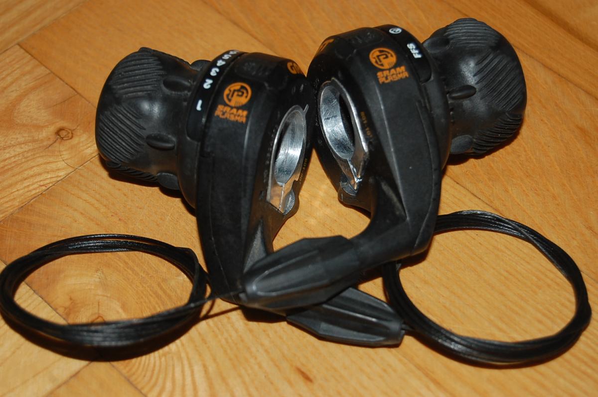

killabeat Napisano 4 Maja 2017 Napisano 4 Maja 2017 Witam, Mój pierwszy post tutaj, mam klasyka Giant Team World Cup i na 20 lecie zakupu postanowiłem go trochę usprawnić. Zmieniłem już hamulce, klamki, linki i korbę, wszystko na S XT z tyłu była przerzutka SRAM ale po rozebraniu roweru okazało się że jest cała pogięta, luzy ma większe niż jamajczyk na fazie i już czas ją zmienić. Myślałem o XTR M952, M960, M970 i tu mam pytanie, która z nich jest najlepsza, mogę kupić każdą z nich w zbliżonej cenie i to tylko kwestia co wybrać została. Ale tu też pojawia się kolejna związana sprawa, mam Gripshifty SRAM PLASMA, niektóre fora piszą o niekompatybilności systemów SRAM i Shimano, stąd pytanie czy wymienione XTRy będą chodzić z tymi manetkami? Z przodu mam jeszcze Shimano Alivio i chodzą dobrze z tymi plasmami, natomiast będę ją też zmieniał na XTR z tych serii co wspomniałem i też pytanie czy będą działać poprawnie? Stara kaseta to STX RC 7mio biegow i pytanie czy kaseta XTR 9cio biegowa wejdzie na tą piastę? Myślałem o przerzutce SRAM ale odpada, wszystko w rowerze będzie XT i XTR więc nie chcę rozdzielać firm. Jak komuś TL:DR to w skrócie: Czy na piastę STX RC wejdzie kaseta XTR 970? Która najlepsza przerzutka XTR M952 vs M960 vs M970? Czy ww przerzutki będą bez problemu działać z SRAM PLASMA gripshift (na zdjęciach, ponoć są kompatybilne z SHIMANO)? Znajdę tu kogoś obieganego w tych zagadnieniach?
gtb Napisano 5 Maja 2017 Napisano 5 Maja 2017 Czy na piastę STX RC wejdzie kaseta XTR 970? Jeżeli jest to wersja pod 7s to nie założysz na nią kasety 9s. Która najlepsza przerzutka XTR M952 vs M960 vs M970? M952 (najlepszy wypust XTR). Czy ww przerzutki będą bez problemu działać z SRAM PLASMA gripshift (na zdjęciach, ponoć są kompatybilne z SHIMANO)? Będą działać (mają ten sam ciąg linki co shimano).
qsik Napisano 5 Maja 2017 Napisano 5 Maja 2017 Potwierdzam w 100% to co kolega wyżej napisał. Zresztą sam przerabiałem dawno temu połączenie gripów Plasma z M952.

lesieque Napisano 5 Maja 2017 Napisano 5 Maja 2017 Kiedyś jeździłem na gripach srama. Działa fajnie, ale trzeba uważać na błoto gdyż są one bardzo mało odporne na zabrudzenia pancerzy i linek. Pamiętaj ze nowe xtr miały odwrotna sprężyne, a więc przy niedostosowanych komponentach np manetkach srama obrót będzie w przeciwnym kierunku niż przy zwykłych przerzutkach. Mi to osobiście dość mocno przeszkadzało. Tak jak przedmowcy polecałbym 950, chyba że zależy Ci na wadze.
woojj Napisano 5 Maja 2017 Napisano 5 Maja 2017 Ja przerabiałem wszystkie połączenia gripów+ przerzutki i najlepiej połączyć srama ze sramem ;-)))) Grupa z serii 5.0+obrotówka 5.0 działa lepiej niż xtr + plasma.
