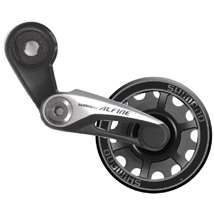

inforobert Napisano 30 Kwietnia 2017 Napisano 30 Kwietnia 2017 Co prawda mam 16, ale myślałem żeby wyrzucić przednią przerzutkę, wspomniany napinacz, i w ten sposób odchudzić mojego rumaka. Można odciążyć napęd. Tak jak pisałeś, pozbyć się przedniej przerzutki, zmienić na korbę jedno tarczową. Napinacz Alfine ct-s500 zastąpić napinaczem ct-s510 lub zastąpić zmiennikiem uniwersalnym Force jest lżejszy od ct-S510 o ~85 gram, i jest tańszy o 30zł Tu masz przykład z tym napinaczem
