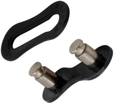

Dareios Napisano 8 Marca 2017 Napisano 8 Marca 2017 Witam Reanimuję swój stary rower ATB. Rozkułem łańcuch i teraz nie bardzo wiem czym go spiąć. Pin łańcucha ma 7,8 mm. Mam spinkę Shimano, o taką: http://i1085.photobucket.com/albums/j429/mariuszatkowski/spinka%20Shimano.jpg która teoretycznie jest do łańcuchów 7,8 i 9 rzędowych. Ja mam 6 biegów z tyłu, ale widzę że pin spinki jest krótszy. Nie próbowałem jej na razie zapinać, bo ponoć to spinki jednorazowe, przymierzałem jedynie i być może da się ją wsadzić, tylko nie wiem czy nie niesie to za sobą groźnych konsekwencji. Na allegro znalazłem jedynie taką, która ponoć ma 7,8 milimetra http://allegro.pl/spinka-zapinka-lancucha-kmc-cl-810-pin-7-8-mm-i5501186369.html ale zanim zamówię chciałem się was poradzić co o niej sądzicie. Czy możę jeżeli da się zapiąć tą shimano to jeździć na niej i się nie przejmować?
Tatanka Napisano 8 Marca 2017 Napisano 8 Marca 2017 Łańcuchy 6,7,8 rz mają taką samą szerokość,więc teoretycznie każda spinka 6-8 powinna być dobra.Łańcuch 9rz jest już węższy,więc spinka 7-9 to trochę podejrzane.Możesz podać symbol łańcucha i spinki? Edit Ta spinka Shimano wygląda mi na 8rz,więc jeśli się zapnie to śmiało możesz jeździć
Dareios Napisano 8 Marca 2017 Autor Napisano 8 Marca 2017 Mea culpa, oczywiście chodziło o spinkę do 6,7 i 8 rzędów. A dokładnie to ta: http://rowery-sopot.pl/import-z-systemu-magazynowego/1107-ZLACZKA-SHIMANO-HG51-HG50-6-7-8-S-4524667956228.html Niestety łańcuch to no name, w żaden sposób nie potrafię go zidentyfikować.
Tatanka Napisano 8 Marca 2017 Napisano 8 Marca 2017 Jeśli się da zapiąć,a pewnie się da, to będzie trzymała.
Dareios Napisano 8 Marca 2017 Autor Napisano 8 Marca 2017 Ok, dzięki. No to idę robić No i niestety chyba nie pasuje. Zapiąłem spinkę ale z jednej strony ciężko pracowała cyklicznie zahaczając o wózek przerzutki. Możliwe też że ją trochę zdeformowałem, bo udało mi się ją zapiąć dopiero za 4 razem, a wtedy była już prosta. Zastanawiam się też czy przy zakładaniu i zdejmowaniu (bo też się trochę namordowałem) nie uszkodziłem okolicznych ogniw łańcucha, chociaż wydają się nienaruszone.
Tatanka Napisano 8 Marca 2017 Napisano 8 Marca 2017 Jeśli się zapięła,to nie jest za wąska,za szeroka też nie jest,bo nie masz przecież łańcucha 9 czy 10 rz.Może trzeba wyregulować trochę przerzutkę że by nie ocierało.
Dareios Napisano 8 Marca 2017 Autor Napisano 8 Marca 2017 Widać było jak się łańcuch na spince załamuje, po prostu spinka trafiała na pierwsze kółko i zamiast się zagiąć tak jak reszta to odstawała. Skoro powinna pasować to może faktycznie ją trochę za bardzo ją zmasakrowałem. Po zdjęciu jest wygięta w drugą stronę. No cóż, chyba kupię nową i spróbuję jeszcze raz
Tatanka Napisano 8 Marca 2017 Napisano 8 Marca 2017 Czyli zmasakrowałeś spinkę Teraz kup coś takiego http://allegro.pl/kmc-cl571r-spinka-lancucha-6-7-8-rz-i6732813396.html lub http://allegro.pl/sram-spinka-sp-8-srebrna-5-6-7-8-rzedow-i6317001532.html
Tatanka Napisano 8 Marca 2017 Napisano 8 Marca 2017 Nigdy nie zwracałem uwagi na długość pinu gdy zakładałem spinki do łańcuchów 6-8rz i zawsze działało.Ale może lepiej kup tą którą proponujesz.

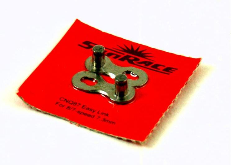

cervandes Napisano 9 Marca 2017 Napisano 9 Marca 2017 Tatanka, nie masz racji tym razem, łańcuchy 6-7-8 miewają różną szerokość i znane są problemy z np działaniem spinki sram na łańcuchu shimano bo spinka jest za wąska. Daje się zapiąć ale ogniwo jest o włos zbyt ciasne i napęd przeskakuje w tym miejscu na małych koronkach. KMC ma w ofercie spinki 571 na węższe i 573 na szersze łańcuchy. Nie można jednak przyjąć, że 573 to spinka uniwersalna, bo z ona z kolei jest bardzo luźna, tj na węższych łańcuchach bardzo łatwo się ją rozpina. Jeśli chodzi o spinki 7.8 to bardzo ale to bardzo polecam te: http://allegro.pl/spinka-do-lancucha-sunrace-cnq-08-7-8-rzedow-i6667607511.html Bez porównania najtrwalsze ze wszystkich, które miałem. Przestałem jej używać tylko dlatego, że wraz z nowymi łańcuchami dostałem nowe spinki a w tej nie sworzeń się wytarł a po 2 latach i 5 łańcuchach poddały się blaszki ogniw - zrobiły się znacznie cieńsze w miejscu styku z łańcuchem. Na sworzniach nie widać żadnego zużycia! Darku, jesteś z Gdańska - ja tę spinkę sunrace kupowałem u Mediasa w centrum. Obecnie na Ogarnej są. Baba może się kłócić, że to accent jest, ale nie słuchaj jej
Dareios Napisano 9 Marca 2017 Autor Napisano 9 Marca 2017 @cervandes 7.8 w tej spince to jest wymiar, czy ilosc rzedow?
Track Napisano 9 Marca 2017 Napisano 9 Marca 2017 Mam tą spinkę(CNQ87) i na opakowaniu jest 7,3mm dla 8/7 rzędów.
Dareios Napisano 9 Marca 2017 Autor Napisano 9 Marca 2017 Kurde, to mała będzie No to chyba łańcuch będzie do wyrzucenia
Tatanka Napisano 9 Marca 2017 Napisano 9 Marca 2017 Tatanka, nie masz racji tym razem, łańcuchy 6-7-8 miewają różną szerokość i znane są problemy z np działaniem spinki sram na łańcuchu shimano bo spinka jest za wąska Dzięki za dokształcenie Nigdy nie zwracałem uwagi na możliwą różnicę w szerokości łańcuchów 6-8 rz i dobierania do nich odpowiedniej spinki.Mieszałem różne łańcuchy z różnymi spinkami i zawsze dało się zapiąć.Faktycznie czasem było ciężko,ale uznawałem że to taki urok tego modelu.A to widocznie była wąska spinka.
Dareios Napisano 9 Marca 2017 Autor Napisano 9 Marca 2017 Są jakieś spinki szersze (głębsze) od tej shimano? Ona ma 7,4
