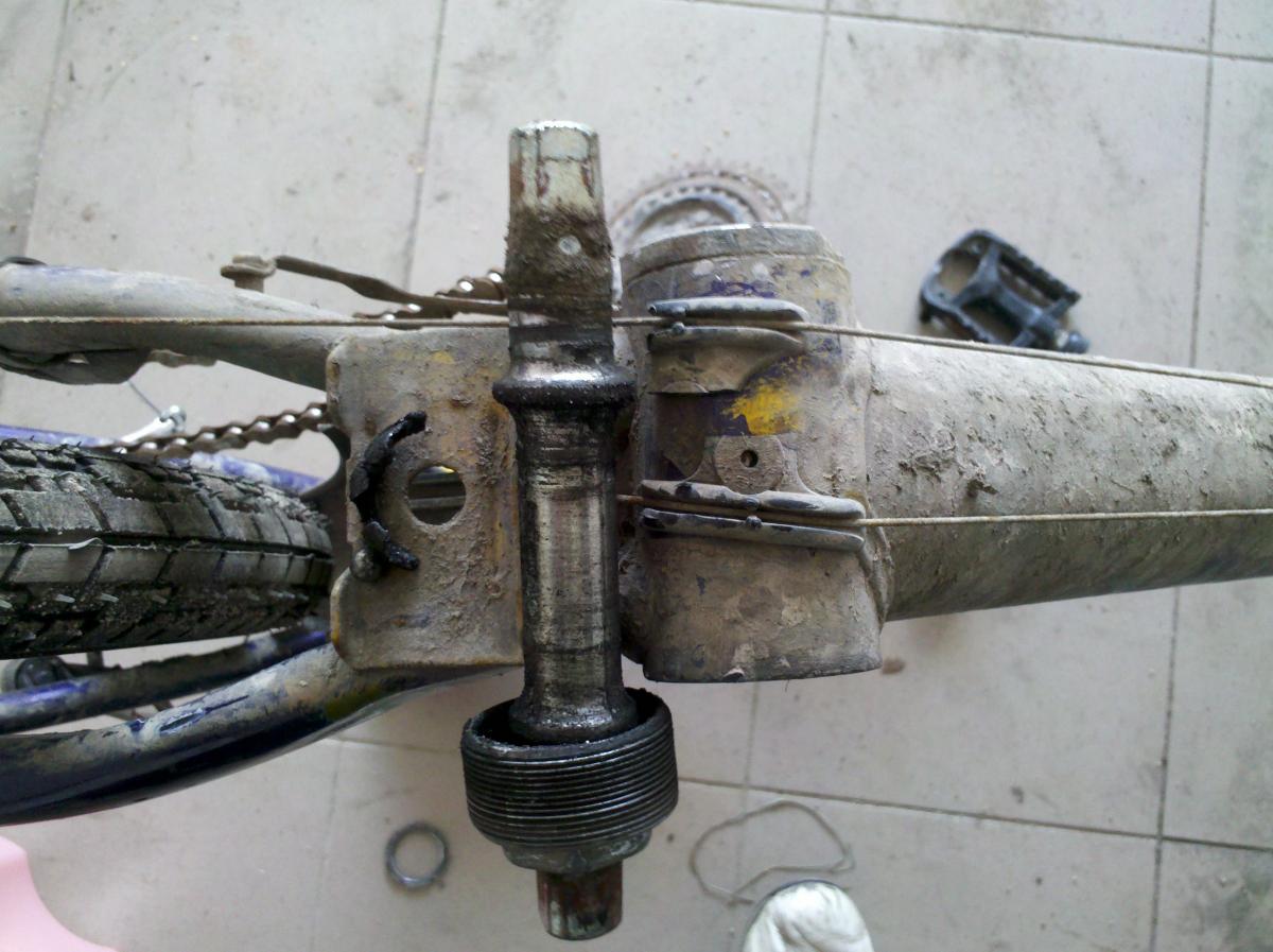

talamak Napisano 3 Marca 2017 Autor Napisano 3 Marca 2017 Dziękuję za odpowiedzi. Tak, wiem, że korba jest na kwadrat, bo tak jak mówiłem, chciałbym właśnie zmienić i wkład suportu i korbę na system kwadratowy. Rozebrałem dziś suport i pomierzyłem go dokładnie suwmiarką. Niestety nie znalazłem żadnej informacji na suporcie, więc musiałem go sam pomierzyć. Gwint przyjmuję, że jest angielski. Długość mufy wynosi 70,6 mm. Średnica mufy 33,7 mm. Problem jest z długością ośki. Wynosi ona ok 139mm, a jak tak rzuciłem okiem na rozmiary wkładów suportów na kwadrat to nie ma aż tak długich. Jak rozwiązać ten problem? Załączam zdjęcia rozebranego suportu i ośki. http://wstaw.org/w/4nyN/http://wstaw.org/w/4nyO/
emremigiusz Napisano 3 Marca 2017 Napisano 3 Marca 2017 Ośki na kliny są zawsze dłuższe,by w kwadracie osiągnąć ten rozstaw który masz wystarczy około 120 mm.
talamak Napisano 3 Marca 2017 Autor Napisano 3 Marca 2017 A mógłbyś wyjaśnić czemu? Z początku tez tak myślałem, ale później nałożyłem korbę na oś i zobaczyłem, ze korbę umiejscawia się na końcach osi. Czy jest jakiś sposób, żeby to precyzyjnie wyliczyć, dobrać i nie martwić się o zła linie łańcucha?
relyt Napisano 3 Marca 2017 Napisano 3 Marca 2017 Jeżeli się nie mylę to długość osi suportu na kwadrat powinna być mniejsza od osi z klinem, bo tam pedały inaczej się mocuję. Na ile mniejszą trudno powiedzieć, można to pewnie jakoś obliczyć z linii lańcucha. Ladny rowerek, btw.
dovectra Napisano 3 Marca 2017 Napisano 3 Marca 2017 suport na kwadrat 127 mm standard w takich starych jednotarczowcach
talamak Napisano 3 Marca 2017 Autor Napisano 3 Marca 2017 Ok, dziękuje bardzo. Wiem, ze szukać długości ośki 127mm. Problem jest tylko z długością mufy, bo zmierzyłem i wychodzi lekko ponad 70mm. Czy to jest system włoski, bo mam jus mętlik w głowie.
emremigiusz Napisano 3 Marca 2017 Napisano 3 Marca 2017 System włoski ma większą średnicę,35mm chyba. Długość 70mm to w sumie norma.
przemogg Napisano 3 Marca 2017 Napisano 3 Marca 2017 Kolego system włoski był stosowany tylko we włoskich rowerach, włosi przegrali, z tego co wiem nigdzie się nie przyjął, ja akurat mieszczę się w owym 1%, 99% to BSA, różnice dotyczą wymiarów oraz lewo/prawoskretności misek: tu masz na szybko doczytaj www.katalog.bikeboard.pl artykuł "Osie i łożyska suportu- to trzeba wiedzieć" . Tam masz potrzebne dane. To jedno. Drugie, pamiętaj że elementy w rowerze to system naczyń powiązanych- zmieniając jedną rzecz wpływasz na drugą. Ja, podobnie jak Ty, zmieniając korbę zastosowałem suport niewłaściwej długości co skończyło się bólem stawu kolanowego, na szczęście poszedłem po rozum do głowy i obyło się bez ofiar. Mi nie chciało się liczyć, kupiłem suport w sklepie internetowym, przymierzyłem, nie pasował to zwróciłem, masz 14 dni ustwowo na zwrot, następny był już ok. Metoda prób i błędów wersja dla leniwych. Linię łańcucha możesz sobie obliczyć, nikt tego za Ciebie nie zrobi. Wiadomości w intrenecie jest od groma. Rower fajny i warto go zachować jak ktoś wcześniej słusznie powiedział. Spokoju i cierpliwości a wszystko da się zrobić.
dovectra Napisano 6 Marca 2017 Napisano 6 Marca 2017 gwint włoski a szerokość mufy to dwie różne rzeczy, długość mufy dla BSA , gwintów angielskich to 68 lub 73 mm. te 2 mm nie robi jakiejś różnicy
