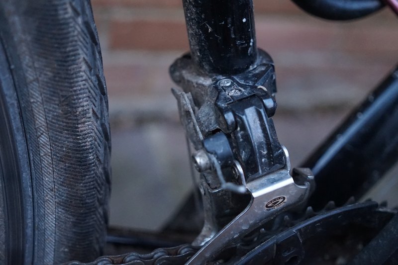

gtb Napisano 22 Lutego 2017 Napisano 22 Lutego 2017 - przerzutka przednia: Shimano LX M570. Może to mój brak doświadczenia, ale trudno mi było ją ustawić przy tej korbie tak, by łańcuch nie obcierał o klamrę. Istnieje wprawdzie "idealne" ustawienie, ale trzeba się w nie wstrzelić z dokładnością do 1-2 mm. Ta przerzutka jest pod 9s i pod taki łańcuch była zaprojektowana (węższa klatka) dlatego najprawdopodobniej ocierał dotychczasowy łańcuch bo był szerszy (pod 8s). Łatwiej by mi było to zrobić, gdybym miał przy lince baryłki — da się je gdzieś dokupić, czy to trzeba linkę od razu z pancerzem i baryłkami kupić, czy może one są niewymienne Masz na myśli coś takiego http://allegro.pl/jagwire-regulacja-napr-linki-przerz-szara-cha035-i6712911505.html ?
alkamid Napisano 25 Lutego 2017 Autor Napisano 25 Lutego 2017 Ta przerzutka jest pod 9s i pod taki łańcuch była zaprojektowana (węższa klatka) dlatego najprawdopodobniej ocierał dotychczasowy łańcuch bo był szerszy (pod 8s). Nie wiedziałem tego. Nie widzę takiej informacji ani na stronie sklepu, w którym kupowałem przerzutkę (http://www.chainreactioncycles.com/shimano-lx-m570-e-type-front-mech/rp-prod10355), ani instrukcji. Jak to poznać, jeśli chciałbym kolejną przerzutkę kupić dostosowaną do 8s? W usuniętej wersji tego tematu Arni220 napisał: Proponuję inaczej, wymień same zębatki korby na nowe w tym samym rozmiarze oraz daj inną kasetę. Mówiąc inną kasetę myślę o szosowej, bo z pewnością masz obecnie przeogromną 11-32 więc nie dziwi brak potrzeby młynka i blatu na korbie. https://www.centrumr...mano,46945.html Proponuję rozmiar 13-23 lub 13-26, a okaże się nagle, że blat 42 nie jest taki zły Rzeczywiście mam w tej chwili 11-30. Gdybym wymienił korbę na taką samą, kasetę na 13-26 i przerzutkę na przystosowaną do takich przełożeń, to jaki łańcuch polecalibyście, żeby się szybko nie wyciągnął? Mam jeszcze jedno pytanie. Kółka tylnej przerzutki są już mocno zużyte. Czy na podstawie załączonych filmików moglibyście podpowiedzieć, czy wymiana kółek powinna pomóc, czy raczej pomyśleć o zmianie przerzutki? (Jak widać odchyla się nieco po naciśnięciu): film 1, film 2.
gtb Napisano 25 Lutego 2017 Napisano 25 Lutego 2017 Cała grupa Deore LX z serii M570 była pod 3x9 , wówczas najwyższy model napędu stąd w manualach tego osobno nie zaznaczali. Przednią przerzutkę w pierwszej kolejności dobierasz pod stopniowanie korby a że masz korbę pod 9s (44/32/22) stąd i taka przerzutka , dedykowanej pod 8s i takie stopniowanie nie znajdziesz bo nie ma. Jedyne co możesz zrobić to zastosować łańcuch 9s (bez problemu będzie współgrał z kasetą 8s) - najlepszy z dostępnych (ale drogi) to Campagnolo C9 , z tańszych to KMC X9. Przerzutka tylna wydaje się mieć dość spore luzy ale perspektywa trochę przekłamuje (najlepiej to sfilmować od tyłu) , kółka przerzutki ewidentnie do wymiany.

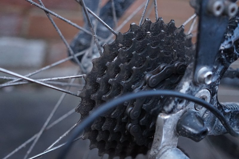

Witboj Napisano 26 Lutego 2017 Napisano 26 Lutego 2017 Fajnie, że zmieniłeś zdanie, że napęd 3x9 to już całkiem przeżytek, bo cały czas sprzedaje się rowery z 3x7 (i to na wolnobiegu) a i 3 x 8 wcale nie są rzadkością (wręcz dominują) do 1500 zł... Kontynuując ... na znanym serwisie aukcyjnym masz wszystkie komponenty do Deore LX M570 - mojej ulubionej grupy jeszcze Made In Japan ;-) Twoje wymagają porządnego wyczyszczenia i nasmarowania bo widzę, że zaniedbałeś OSTRO ten napęd (i rower). Żeby nawet gumki nie chciało się naciągnąć na swoje miejsce... ech.

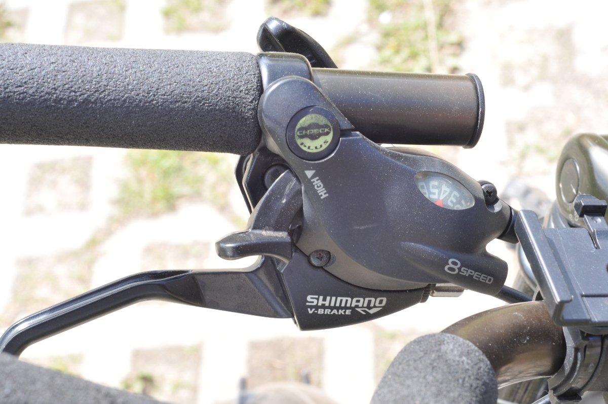

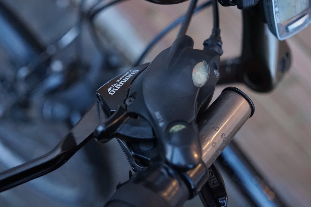

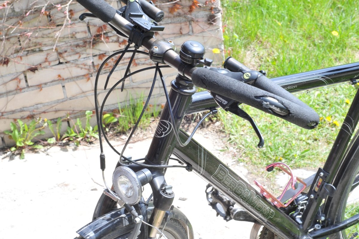

alkamid Napisano 27 Lutego 2017 Autor Napisano 27 Lutego 2017 To może spróbuję ożywić jeszcze tę starą przerzutkę, skoro pasuje do 9s. Jak się nie uda, to kupię nową. A jeszcze co do manetek, to mam raczej nietypową kierownicę (patrz załączniki) — nie będę miał problemu z przejściem na manetki + klamki? Mam szukać jakichś specjalnych klamek?
gtb Napisano 27 Lutego 2017 Napisano 27 Lutego 2017 Bez problemu założysz osobno klamki i manetki na tą kierownicę. Co do samych klamek to specjalnych wymogów nie ma byle by były pod V-brake , tu śmiało możesz brać np. Alivio BL-T4000 bo wielkich różnic od wyższych modeli nie ma.

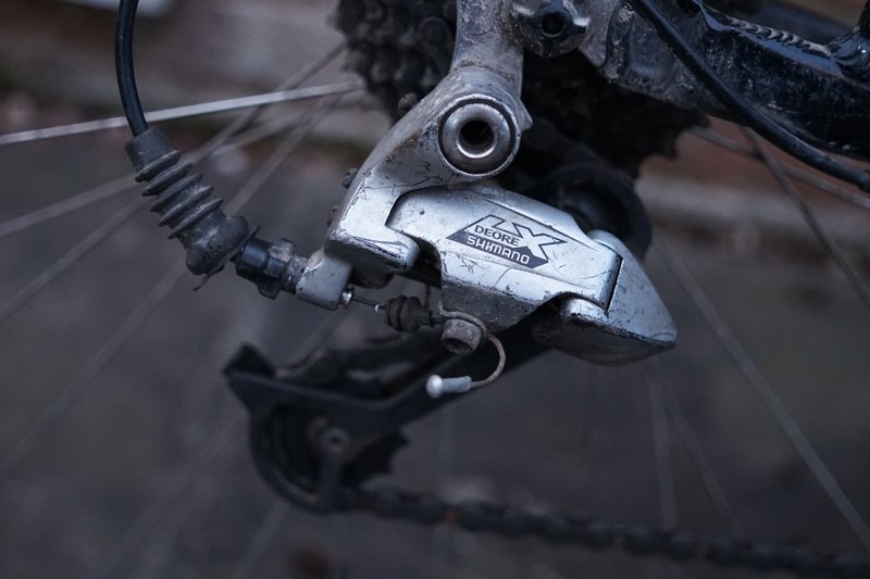

alkamid Napisano 1 Marca 2017 Autor Napisano 1 Marca 2017 Wezmę w końcu 11-28. Stwierdziłem, że jednak przy jeździe z wiatrem albo z górki ustawienia 3/8 czasem mógłbym użyć. Do reaktywacji tylnej przerzutki potrzebne mi będą nowe kółka. Czy możecie mi powiedzieć, czy któraś z tych opcji będzie pasować? Kółka mają po 11 zębów.
gtb Napisano 1 Marca 2017 Napisano 1 Marca 2017 Czy możecie mi powiedzieć, czy któraś z tych opcji będzie pasować? Alivio RD-M430

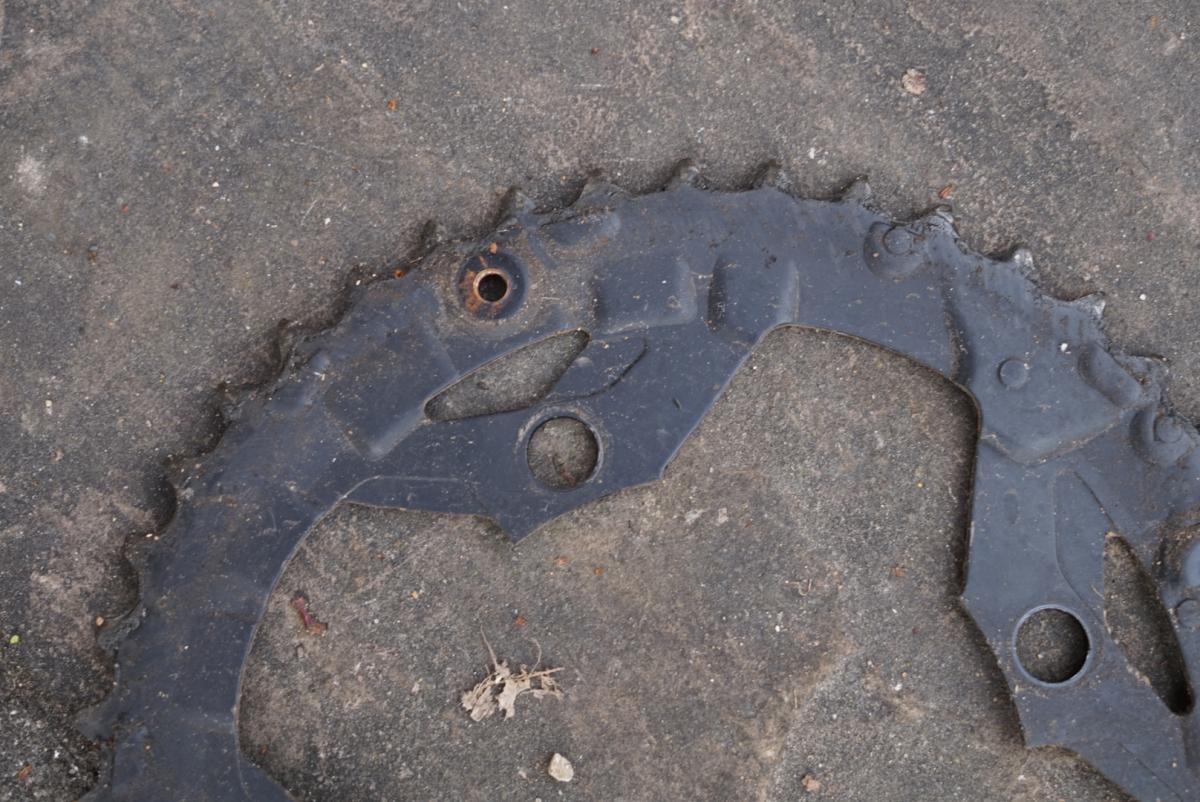

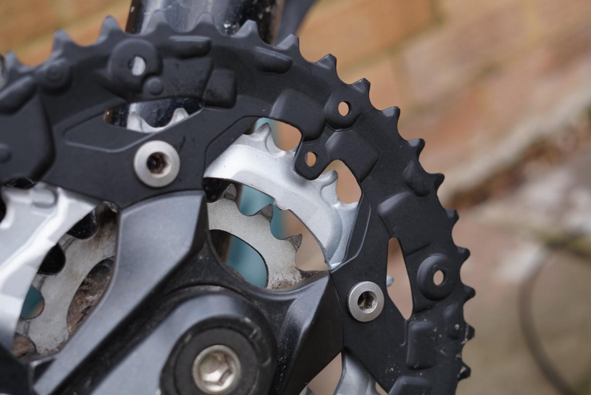

alkamid Napisano 6 Marca 2017 Autor Napisano 6 Marca 2017 Mam pytanie o największy blat. W starym dziury pod zębatkami miały gwinty, tak żeby można było wkręcić osłonę. Nowy ma gładkie dziury (patrz załączniki). Czy są jakieś specjalne nakrętki, którymi mogę złapać śrubę od osłony od wewnątrz (tzn. od środka roweru)? Zwykłej nakrętki raczej tam nie wepchnę, bo łańcuch będzie o nią haczył.
Arni220 Napisano 6 Marca 2017 Napisano 6 Marca 2017 Kup gwintownik i sam wytnij gwinty, najprostsza metoda i najskuteczniejsza.
