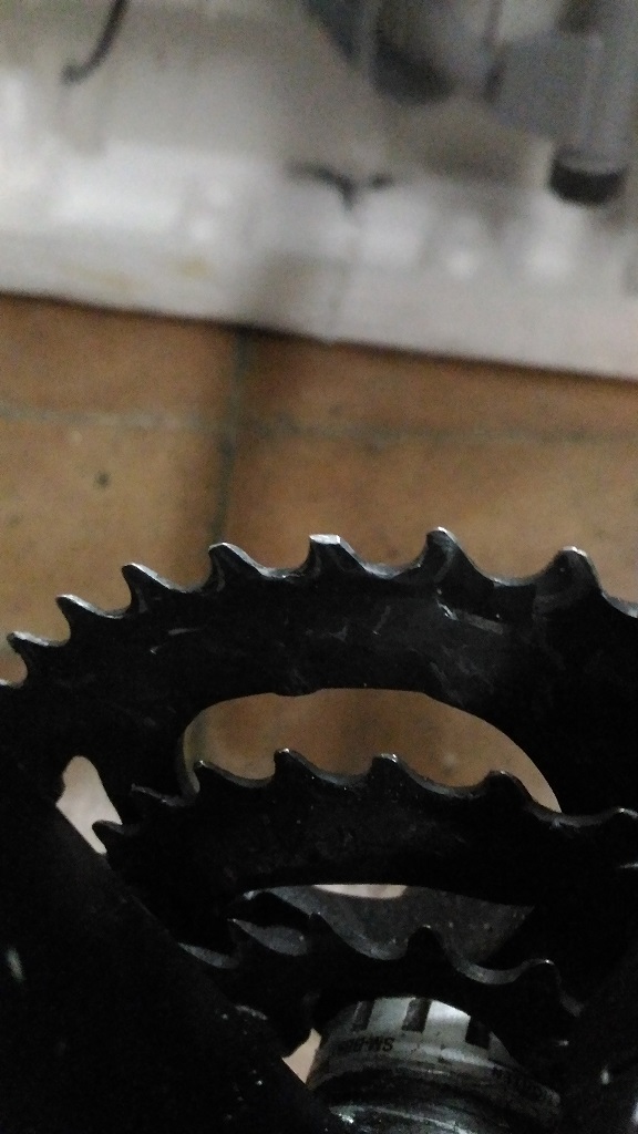

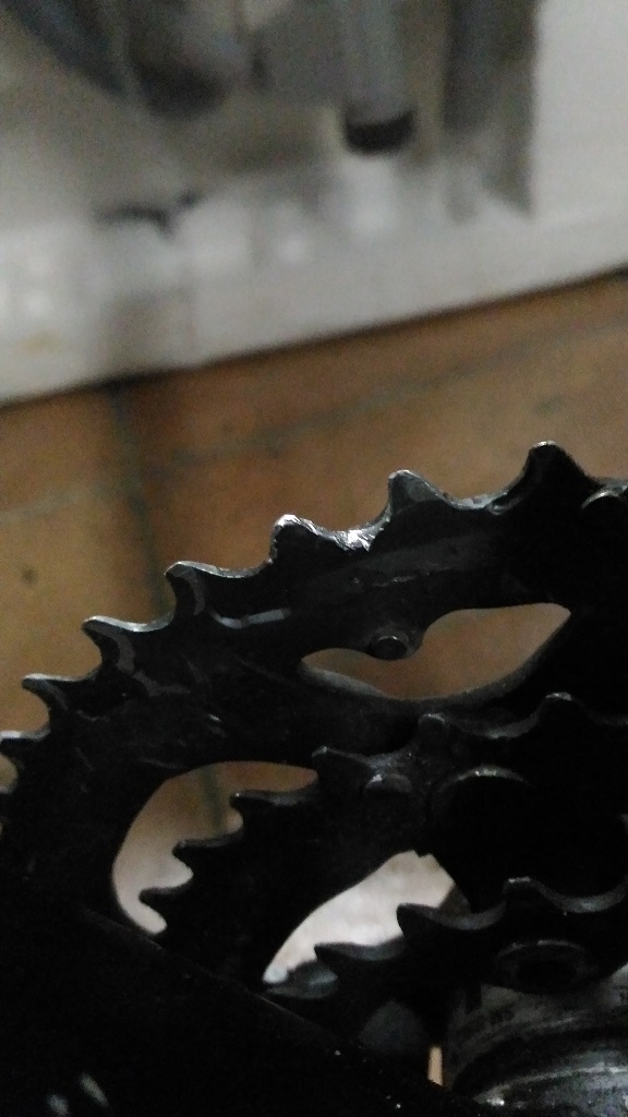

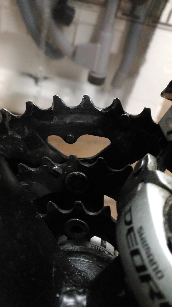

Muc13k Napisano 9 Lutego 2017 Napisano 9 Lutego 2017 Siema. Kupiłem używany rower gekko firm street. Nie wiem z jakiego jest roku. Link do zdjęć http://www.galerieallegro.pl/zdjecia2/galeria/8599979/36 Rower odebrałem i wziąłem się za przegląd. Kaseta i łańcuch już wymienione. Kaseta Shimano CS-HG300 i łańcuch Shimano CN-HG53. Martwi mnie stan korby. Czy też muszę ją wymienić? Do tego suport. Link do filmu jak wyglądają łożyska: https://www.youtube.com/watch?v=U4n8PnY8PQk Teraz pytanie. Czy korbę wymienić całą czy tylko największą zębatkę? Chciałbym zmieścić się w 200 zł. Myślałem o zakupie suportu na kwadrat i do tego korby. Czy jest sens?
Nightwish Napisano 9 Lutego 2017 Napisano 9 Lutego 2017 Korby nie wymieniaj - HT2 jest spoko:) Suport jak najbardziej wymień bo czasy świetności ma za sobą, jeśli praca łańcucha na jakiejkolwiek zębatce Ci nie odpowiada wymień tą zębatkę i tyle tu cudów nie trzeba
Michal_L Napisano 9 Lutego 2017 Napisano 9 Lutego 2017 Skoro masz korbe z zintegrowana osia to glupota by bylo kupowac korbe na kwadrat. To tak jak by cofac sie technologicznie do czasow kamienia lupanego. Wymien najwieksze kolo zebate do tego suport nowy. Ciesz sie jazda.
Muc13k Napisano 9 Lutego 2017 Autor Napisano 9 Lutego 2017 Oki. odczytałem oznaczenie z korby i to jest M590. Znalazłem taką zębatkę: http://allegro.pl/shimano-zebatka-do-korby-deore-fc-m590-9-szara-44-i6646892612.html Wiem, że moja niby jest taka sama. Czy można kupić jakąś tańszą? Np. tą: http://allegro.pl/zebatka-shimano-alivio-fc-m430-fc-m431-44t-104mm-i6695491421.html Kolega, który rowerami jeździ dużo więcej niż ja i trochę lepiej się zna twierdzi, że tej zębatki nie trzeba jeszcze wymieniać. Co o tym myślicie?
Ychu Napisano 9 Lutego 2017 Napisano 9 Lutego 2017 Można kupić tańszą , ale nie zawsze pasują pomimo identycznego rozstawu otworów. Po prostu niektóre mają więcej materiału w okół otworu , albo sięga dalej etc i trzeba się bawić pilnikiem.
Nightwish Napisano 9 Lutego 2017 Napisano 9 Lutego 2017 Myślimy, że jeśli nie przeskakuje łańcuch, nie chaczy, czy coś innego złego się nie dzieje na niej to nie ma sensu wymieniać, tylko jeśli jej praca Ci nie odpowiada to wymień, co do kupienia tańszej... zazwyczaj nie ma problemu tymbardziej, że Twoja korba to chyba ta poza jak to się mówi oznaczeniowa, jednakże na poziomie deore ale ta zębatka alivio też powinna pasować bez problemu, kwestia wagi tylko.
gtb Napisano 9 Lutego 2017 Napisano 9 Lutego 2017 @@Muc13k zacznij od suportu , np. Accent BB-EX będzie lepszą opcją od shimanowskich. Zębatki swoje mają już za sobą ale spróbowałbym je z nowym łańcuchem , jest szansa że się ułożą ale proponowałbym lepszy niż HG53 , np. KMC X9.
Nightwish Napisano 9 Lutego 2017 Napisano 9 Lutego 2017 Już wymienił, więc musztarda po obiedzie, też 53 średnio lubię, wole 93 tymbardziej, że 15-20 zł w te czy wewte...
Muc13k Napisano 9 Lutego 2017 Autor Napisano 9 Lutego 2017 http://allegro.pl/accent-wklad-suportu-bb-ex-pro-truvativ-bsa-cr-i5860798990.html Coś takiego? Będzie pasował do tego roweru? W tej chwili mam chyba to: http://allegro.pl/suport-shimano-sm-bb52-hollowtech-ii-bsa-sm-bb51-i6688655727.html Prawie 2 razy tańszy. Jeszcze pytanie o łańcuch. Wcześniej kaseta miała 32 zęby a teraz 34. Czy łańcuch musi być dłuższy i o ile jeżeli tak?
gtb Napisano 9 Lutego 2017 Napisano 9 Lutego 2017 Tak , ale jeśli BB-EX PRO to nie pod Truvativ tylko Shimano http://allegro.pl/accent-wklad-suportu-bb-ex-pro-shimano-black-jrk-i6707517119.html lub nieco tańszy BB-EX1 http://allegro.pl/accent-wklad-lozyska-suportu-bb-ex1-shimano-b-jrk-i6707497617.html Shimanowski BB52 to chyba najgorszy ze wszystkich i potrafi paść już po 1,5k. Łańcuch teoretycznie o 2 ogniwa dłuższy w przy zębatce o 2T większej.
Muc13k Napisano 10 Lutego 2017 Autor Napisano 10 Lutego 2017 Kupiłem ten BB-EX1 podany przez Ciebie. Kupię tę zębatkę do tego. http://allegro.pl/zebatka-shimano-alivio-fc-m430-fc-m431-44t-104mm-i6695491421.html Co o tym myślicie?
cervandes Napisano 10 Lutego 2017 Napisano 10 Lutego 2017 Przecież ta korba wygląda na całkiem zdrową. Naprawdę ten blacik wymaga wymiany Waszym zdaniem?
Muc13k Napisano 10 Lutego 2017 Autor Napisano 10 Lutego 2017 No właśnie na moje oko to zmęczone już jest. Ja się nie znam jakoś dobrze. Zaufam waszym radom i puki co nie zmieniam tego blatu. Czekam teraz na suport. http://allegro.pl/author-lekkie-pedaly-rowerowe-apd-315-alu-6061-t6-i6032680076.html Kupiłem też te pedały. Stare są zatarte.
Muc13k Napisano 15 Lutego 2017 Autor Napisano 15 Lutego 2017 Suport już zamontowany. Muszę jeszcze wyregulować przerzutkę z tyłu bo z największego blatu ciężko zrzuca a z najmniejszego sam wskakuje na 2 i spada z powrotem. Czekam jeszcze na blat 44T. Ten jeszcze się nadaje, ale profilaktycznie wymienię jak już kaseta i łańcuch nowe. Jakieś porady?
