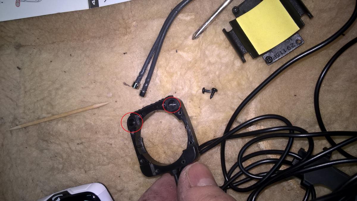

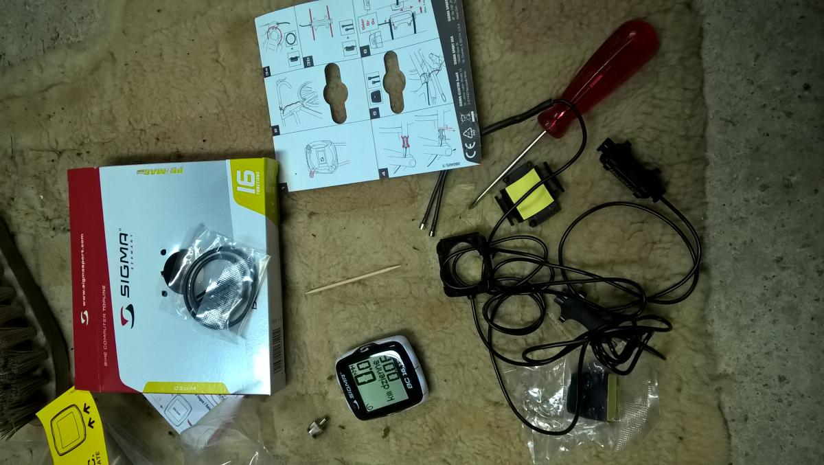

mmisial Napisano 4 Lutego 2017 Napisano 4 Lutego 2017 Witajcie mam pytanie odnośnie podstawki do licznika 16.12 i czujnika kadencji. W ostatnich dniach kupiłem licznik przewodowy + czujnik kadencji też przewodowy. Szisiaj chciałem to wszystko złożyć do kupy, ale na grafikach jest inna podstawka, tak by można było włożyć czujnik kadencji. Moje pytanie jest takie czy mogę włożyć w te dwa owtory w podstawce te czujniki (na razie się nie udało), czy muszę jeszcze kupić inną podstawkę o nr "Sigma 00428"??
pawel2208 Napisano 4 Lutego 2017 Napisano 4 Lutego 2017 Chyba będziesz musiał wymienić podstawkę. Edycja: Spróbuj podłączyć te kabelki i może obejdzie się bez wymiany.
mmisial Napisano 4 Lutego 2017 Autor Napisano 4 Lutego 2017 @pawel2208 tak się właśnie domyślałem, bo wyszukałem na allegro... kurcze, nie ładna polityka Sigmy Żebym wiedział to od razu w necie za jednym zamachem bym kupił tą podstawkę. Dziękuję za odpowiedź. PS.1 A czy można tą podstawkę + czujnik, kupić z różną długością kabla czy to standardowa długość jest? @pawel2208 ale nie mogę wcisnąć tego w te otwory, bo nie chcę połamać czujników..
pawel2208 Napisano 4 Lutego 2017 Napisano 4 Lutego 2017 Nie widzę na zdjęciu czy te otwory są przelotowe czy to pozostałości po formie czy coś podobnego. Kabelki powinny wejść na wcisk, ale być też dostępne z drugiej strony dla pinów licznika. Inaczej zostaje wymiana podstawki na tą którą wymieniłeś w pierwszym poście.
mmisial Napisano 4 Lutego 2017 Autor Napisano 4 Lutego 2017 Niestety nie są one przelotowe, więc jednak będę musiał wymienić podstawkę.

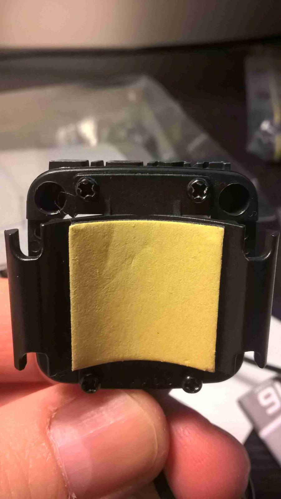

cervandes Napisano 4 Lutego 2017 Napisano 4 Lutego 2017 Bardzo ciekawe, bo ja mam 16.12 i oryginalna podstawka miała możliwość dodania sensora kadencji bez problemu. Zrobię fotkę jutro.
hanjin Napisano 4 Lutego 2017 Napisano 4 Lutego 2017 Dziwna sprawa bo ja mam też ten licznik i w podstawce mam otwory na przelot. Nawet kiedyś podłączałem czujnik kadencji na chwilę od kolegi i nie było żadnego problemu.
mmisial Napisano 4 Lutego 2017 Autor Napisano 4 Lutego 2017 Teraz spojrzałem na stronę z której zamawiałem i jak byk jest ta podstawka z możliwością osobnego montażu czujnika kadencji, chyba u mnie źle spakowali

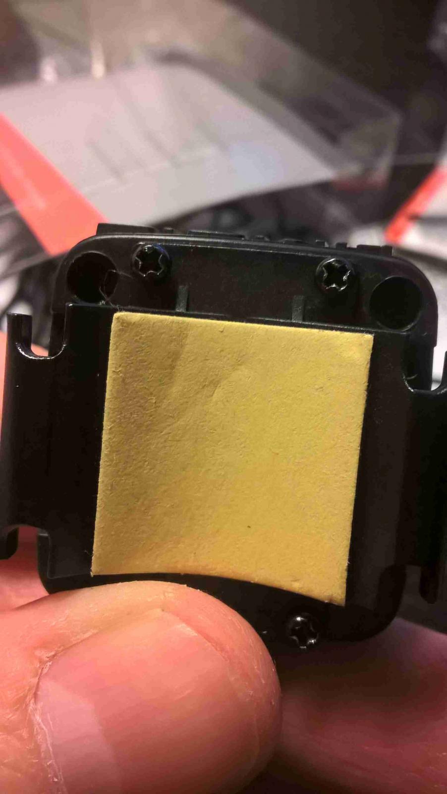

pawel2208 Napisano 4 Lutego 2017 Napisano 4 Lutego 2017 W mojej 16.12 miałem identyczną jak koledzy, czyli z możliwością podłączenia czujnika. Tak jakby Twoja podstawka była od innego modelu.
lucass3 Napisano 4 Lutego 2017 Napisano 4 Lutego 2017 W mojej też są dziurki do których wlozylem dokupiona osobno kadencję i działa. Wysłane z mojego LG-D855 przy użyciu Tapatalka
cervandes Napisano 5 Lutego 2017 Napisano 5 Lutego 2017 O, to już nie muszę robić zdjęcia. Mam dokładnie taka samą podstawkę jak w poście nr 9. Ja w to sobie dorobiłem kadencję DIY bo wykorzystałem stary czujnik z koła, ale z pinami demontowalnymi właśnie dzięki czemu niczego nie musiałem sztukować, dorabiać - wyjąłem ze starej podstawki, włożyłem w nową. Jedyna rzeźba to mocowanie magnesu - bo miałem tylko taki na szprychę. Klej na gorąco + złapanie trytytką.

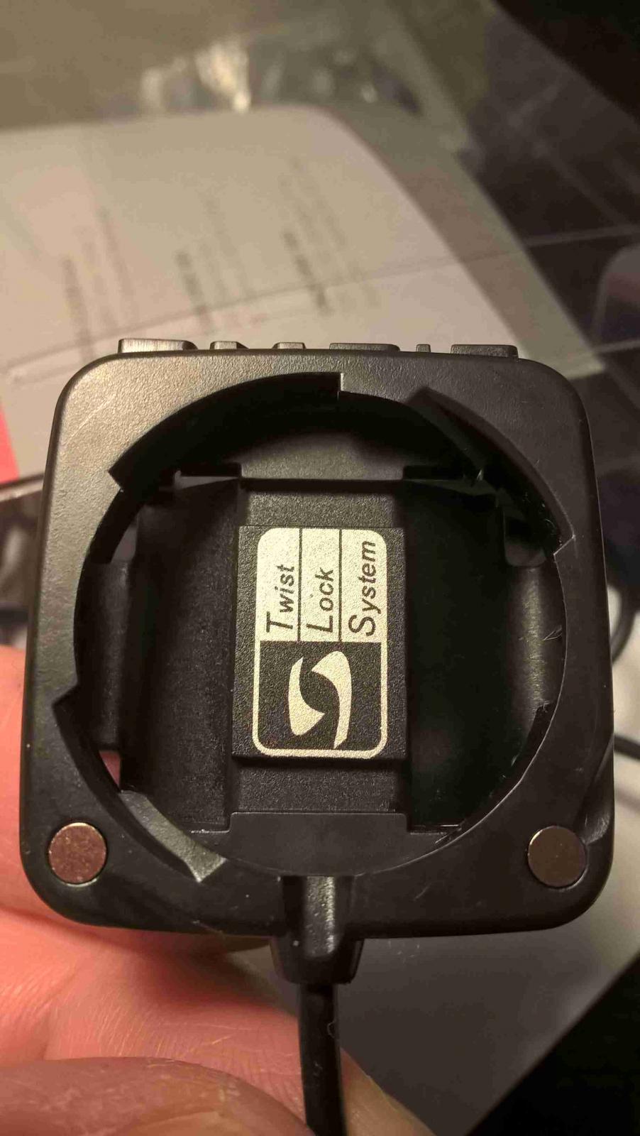

mmisial Napisano 13 Lutego 2017 Autor Napisano 13 Lutego 2017 Panowie, przepraszam, że odpisuję dopiero teraz. Napisałem do 3 sklepów które sprzedają te liczniki i okazało się, że w nowych podstawka jest tylko na licznik lub: Dzień dobry, Podstawka w liczniku bez kadencji a w wersji z kadencją są różne. Należy zakupić podstawkę do licznika z kadencją (4 pinowa). Więc jeśli ktoś z was będzie miał zamiar kupować przez neta licznik i kadencję, niech od razu zakupi też drugą podstawkę
