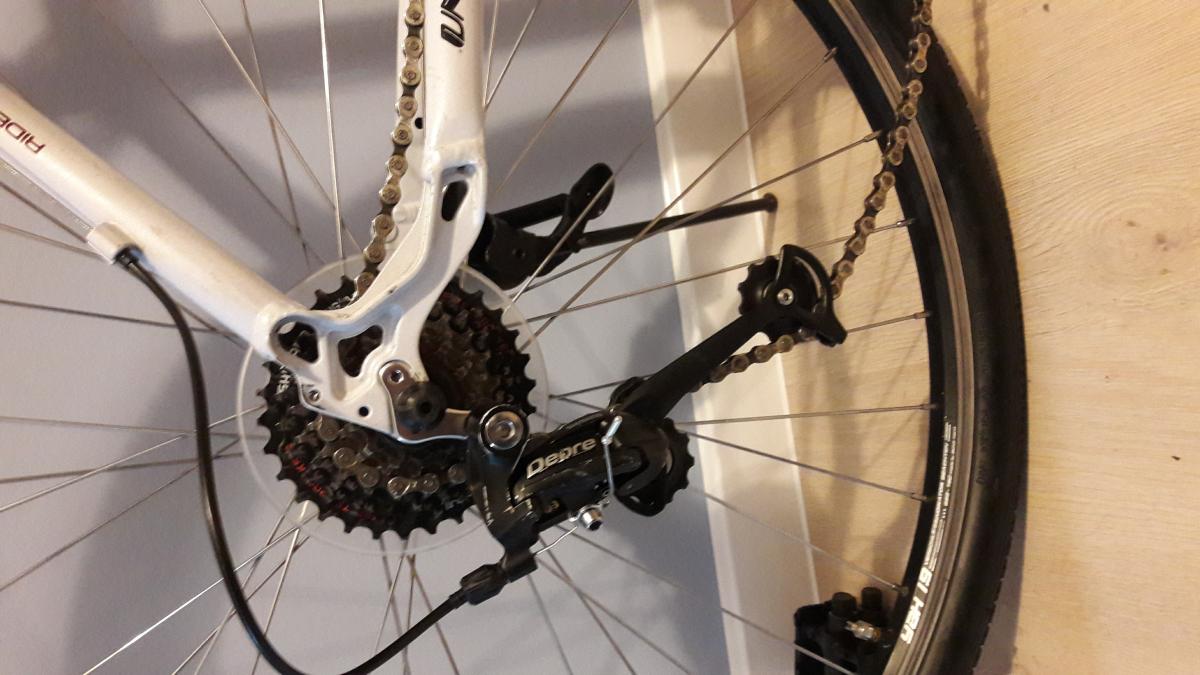

malypikus Napisano 24 Stycznia 2017 Napisano 24 Stycznia 2017 Po kilku miesiącach na 15 letnim rowerze żony z marketu nabyłem używany rower crossowy i wszystko jest bardzo ok (chyba) ale przy skręcaniu połamałem hak przerzutki. Kupiłem nowy, zamontowałem, przykręciłem przerzutkę i... wygląda to tak jak na zdjęciu. Wózek nie układa się tak jak zazwyczaj to robi, łańcuch niemal leży na podłodze. Co mogę zrobić? Próbowałem kręcić śrubą L, śrubą H ale oczywiście nic to nie zmienia. Próbowałem też robić coś śrubą za przerzutką, taką od ogranicznika na haku... dalej nic. A generalnie mam ochotę nauczyć się serwisowania swojego roweru więc nie mam ochoty oddawać do serwisu. Zwłaszcza, że większość z nich zimą zamienia się w serwisy narciarskie i nie chce gadać nawet o rowerach. Więć jeśli ktoś ma ochotę rzucić okiem na zdjęcie i wesprzeć mnie złotą radą to jestem bardzo otwarty Z góry dziękuję!
Quell Napisano 24 Stycznia 2017 Napisano 24 Stycznia 2017 Masz jakiś opór między wózkiem a korpusem ? Tam jest sprężyna (ukryta),albo się złamała,albo coś źle poskładałeś i nie ma o co się opierać.
Tatanka Napisano 24 Stycznia 2017 Napisano 24 Stycznia 2017 Przerzutka nawet źle przykręcona nie powinna mieć tak ułożonego wózka.Coś jest z nią nie tak.Rozbierałeś ją?Przed wymianą haka było ok?
malypikus Napisano 24 Stycznia 2017 Autor Napisano 24 Stycznia 2017 jest opór, właśnie taki jakby była tam sprężyna jakaś. I wózek można ustawić tak jak powinien wyglądać ale jak puszcze to wszystko wraca do stanu jak na foto. nie rozbierałem. Odkręciłem tylko z haka. Było ok wcześniej.
derwisz Napisano 24 Stycznia 2017 Napisano 24 Stycznia 2017 No to tak: Zdejmujesz lancuch, odkrecasz przerzutke, ogladasz ją. Na dole korpusu, przy samej osi obrotu wozka masz mala śrubę, na imbus 2 lub 2.5mm. Na samym wózku powinienes znaleźć natomiast taki specyficzny pin od strony korpusu, ktory wykrecasz wkretakiem. Wykrecenie pinu umozliwi obrot wozka o 360 stopbi, odkrecenie dolnej srubki z korpusu sprawi, ze wozek oddzielisz od korpusu. Jest mozliwe, ze sprezyna wypadła z gniazda w wózku lub korpusie. Rozbierz to i sprawdź. UP Przerzutka to rd-m510
Kolmark Napisano 25 Stycznia 2017 Napisano 25 Stycznia 2017 Moim zdaniem kolega jednak rozbierał tą przerzutkę i źle ją złożył, albo przełamał blokadę wózka na korpusie. Trzeba ją zdjąć z roweru i zrobić zdjęcie z drugiej strony. Wózek przerzutki ma naturalną właściwość samoistnego składania się pod działaniem sprężyny. Zdecydowanie wygląda to tak, jakby pin na wózku był z drugiej strony występu na korpusie.
malypikus Napisano 25 Stycznia 2017 Autor Napisano 25 Stycznia 2017 Zdecydowanie nie rozkrecałem :-) Pamiętam jednak ze jak złamał sie hak to lancuch micno sie skręcił i dlugo z nim sie szamotałem, w wózku chyba ułożył się "do góry nogami". Tak czy inaczej odkręce przerzutkę jeszcze raz, obejrzę ja, zrobię zdiecia. Wysłane z mojego SM-A510F przy użyciu Tapatalka
gtb Napisano 25 Stycznia 2017 Napisano 25 Stycznia 2017 Co to za model przerzutki? Przerzutka to rd-m510 RD-M530
Mod Team Puklus Napisano 25 Stycznia 2017 Mod Team Napisano 25 Stycznia 2017 Miałem takie przypadki. Należy wyjąc śrubę główną, wyczyścić nasmarować i złożyć. To samo uczynić z wózkiem. Jak nie zardzewiało za bardzo będzie działać dobrze.
malypikus Napisano 27 Stycznia 2017 Autor Napisano 27 Stycznia 2017 No to tak: Zdejmujesz lancuch, odkrecasz przerzutke, ogladasz ją. Na dole korpusu, przy samej osi obrotu wozka masz mala śrubę, na imbus 2 lub 2.5mm. Na samym wózku powinienes znaleźć natomiast taki specyficzny pin od strony korpusu, ktory wykrecasz wkretakiem. Wykrecenie pinu umozliwi obrot wozka o 360 stopbi, odkrecenie dolnej srubki z korpusu sprawi, ze wozek oddzielisz od korpusu. Jest mozliwe, ze sprezyna wypadła z gniazda w wózku lub korpusie. Rozbierz to i sprawdź. UP Przerzutka to rd-m510 I to byla chyba właściwa odpowiedź :-) Wózek teraz uklada się normalnie. Pozostal tylko problem taki, ze łańcuch opada na ramę gdy z przodu i tyłu jest na malych tarczach. I generalnie wciaz jest nieco luźny. Ale mam nadzieję, ze to juz kwestia standardowej regulacji samej przerzutki. Wysłane z mojego SM-A510F przy użyciu Tapatalka
Mod Team michuuu Napisano 27 Stycznia 2017 Mod Team Napisano 27 Stycznia 2017 ze łańcuch opada na ramę gdy z przodu i tyłu jest na malych tarczach. I generalnie wciaz jest nieco luźny. No to może jest za długi. Mała z przodu - mała z tyłu ? Kto tak jeździ? Krytyczny układ to duża - duża. Jak łańcuch za krótki to zerwiesz przerzutkę. Na forum są sposoby na dobór długości łańcucha - poszukaj.
Witboj Napisano 27 Stycznia 2017 Napisano 27 Stycznia 2017 Zobacz od 4.45 - masz naciągniętą sprężynę?
