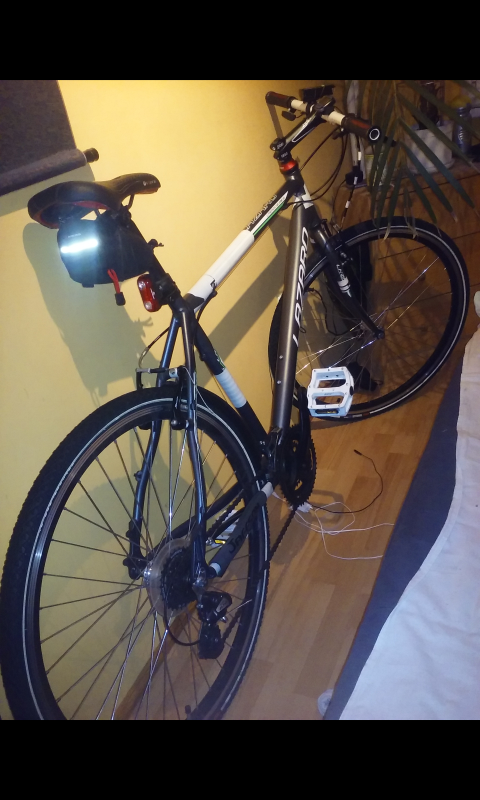

Radek_89 Napisano 22 Stycznia 2017 Autor Napisano 22 Stycznia 2017 witam, korba która się tu znajduje to SHIMANO FC-M311 48/38/28. Rower jest obecnie w takim stanie. Te białe oklejenia na ramie i w innych miejscach jest to izolacja naklejona od nowości na lakier, aby w tych newralgicznych miejscach nie rysowal sie lakier. Tu w miejscu gdzie wisiała trójkątna saszetka, w miejscu styków pancerzy przerzutek i hamulców z ramą, tylny prawy widelec też cały okleilem plus zastosowałem taką ochronną rzepe. Akcesoria które wymieniłem na inne od nowości to korba, wcześniej była inna, kierowica, mostek, pedały. oprócz tego wymienilem do tej pory dwa razy wolnobieg i suport na takie same jak były fabrycznie. Koszt 30-40 zl za sztukę. Dodatkowo dolna rura ramy tez po całości obklejona jest izolacją aby nie lapala rys ani uderzen kamyków czy innych rzeczy, a gdyby nie ta zwala gdzie porysowalem przerzutke tylną, prawą raczke kierownicy i pedały, to stan roweru byłby jak ze sklepu. Ale zastanawialem sie wlasnie nad tym rowerem typu crossfit, mysle ze to cos dla mnie i dzięki Wam chyba skutecznie odejde od koncepcji modernizacji za taką dużą kwotę, moze lepiej nabyc inny rower, bardziej z przeznaczeniem na asfslt, gdzie nie są potrzebne aż 3 tarcze korby. Ale też mysialby to być rower za 1500-1600 zl biorąc pod uwagę że tego sorzedalbym za jakieś 500-600 zł, chociaż nie wiem czy tyle w ogole za niego wezmę. rower dzisiaj prezentuje się tak. myślałem że w poprzednim poście dodam zdjęcia, ale zapomniałem kliknąć żeby dołączyć
