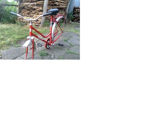

J67 Napisano 8 Stycznia 2017 Napisano 8 Stycznia 2017 Witam. Tak się ułożyło, że moja szosa od kilku tygodni stoi do góry kołami. Do wymiany piasta i suport, a na razie nie ma kasy. W związku z tym przesiadłem się na miejskiego jamnika i przekonałem się ponad wszelką wątpliwość, że jest szybszy. W rozumieniu prędkości średniej w terenie płaskim i prawie płaskim. Jamnika zbudowałem na takiej ramie: i dałem mu napęd typu ostre koło. Nie mogę wrzucić zdjęcia - po metamorfozie, ale wyszedł całkiem zgrabny pomykacz, o czym świadczą wyniki. Już od pewnego czasu przymierzam się do liftingu mojej szosy. Za radą kolegi Arni 220 planuję zmienić korby na krótsze i jednocześnie - z mniejszymi tarczami. Mam też wstępnie ogarnięty temat wymiany kierownicy: http://www.forumrowerowe.org/topic/212279-kierownica-szosowa-zwezanie/ Pozostaje kwestia jej wysokości. Rozmiar ramy to 56 cm, więc teoretycznie optymalny dla mojego wzrostu (172 cm), ale kiera nie idzie już głębiej niż 3 cm poniżej linii siodła. (Stery 1", mostek-fajka). Na jamniku mam 8 cm niżej, więc to spora różnica w powierzchni czołowej. I wreszcie pytanie: Czy zastosowanie takich akcesoriów: https://www.cyklotur.com/czesci/rowerowe-wsporniki-kierownicy-mostki/akcesoria-i-czesci/p,adapter-do-wspornika-kierownicy-ahead-ad-307-accent,8102.html https://www.centrumrowerowe.pl/czesci/rowerowe-wsporniki-kierownicy-mostki/regulowane/p,mostek-regulowany-25-4-mm-105mm-0-60-st-bialy-force,582265.html jest - Waszym zdaniem - sensowne i przyniesie oczekiwany skutek? A może jakieś inne pomysły? Dla pełnej jasności dodam, że chodzi mi o rozwiązania budżetowe. Pozdrawiam. Wdzięczny będę za wszelkie podpowiedzi.
