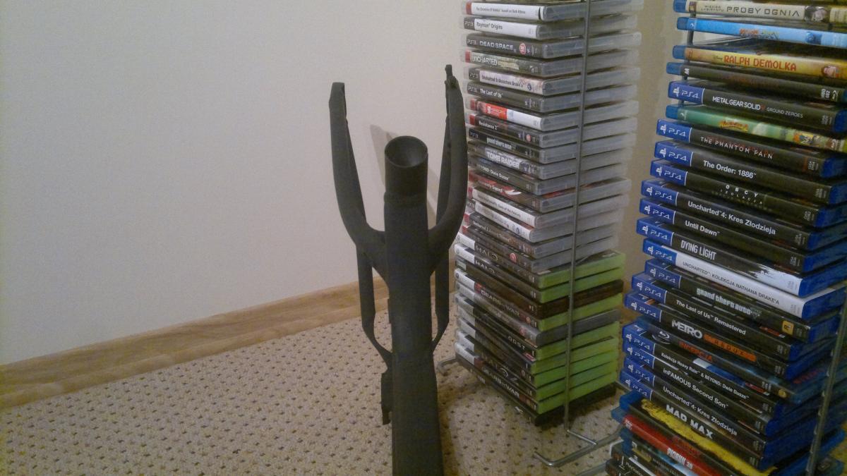

Myszator Napisano 25 Stycznia 2017 Napisano 25 Stycznia 2017 Napiszę tutaj, bo dotyczy rowerów Dartmoor. A właściwie bohater tego tematu to... ( Dartmoor Hornet 2017 ) Ja napiszę o rowerze tej samej firmy, jednak troszkę inny model... Dartmoor Primal 27.5 + ( 2017 ) http://www.1enduro.pl/bikeporn-dartmoor-primal-pro-27-5-2017/ : ) A właściwie o samej ramie... zakupiłem samą ramę. Niestety moja rama nie jest tak " perfekcyjnie ulepiona " ... posiada jeden mankament. ( Rama była wtedy w fazie przemalowywania, na czarny kolor ) Otóż krzywo jest zespawany element mocujący rurę podsiodłową z górną rurą. ( Ten trójkąt ) Szkoda że wcześniej tego nie zauważyłem, to bym oddał tą ramę z powrotem, tam gdzie kupiłem ( Velo ) Bym sobie z nimi pogadał... ( Normalny, że tak się wyrażę, Dartmoor Primal 27.5 ( 2016 ) jest perfekcyjnie wykonany. Wszystko równiutko ) Widać to na zdjęciu... Dartmoor Primal 27.5 + ( 2017 ) ... Dopiszę jeszcze jedną rzecz. Dotyczy ramy Dartmoor 27.5 + ( 2017 ) Reszta spawów jest już perfekcyjnie wykonana. Nie ma się do czego przyczepić Do minusów tych ram Dartmoor Primal 27.5 + ( 2017 ) można dopisać jeszcze malowanie...jest wstrętne Szkoda że Dartmoor nie ma w ofercie, takiego malowania jak ma nowy Dartmoor Hornet 2017 ( kolor czarny ) Po tej wpadce teraz troszku się obawiam, czy następna rama od Dartmoora będzie też mieć jakiś " bonus " Która rama fajniejsza... według was. Nie pisać o geometrii, i takich tam pierdołach. Po prostu... jaka wam się bardziej podoba...
