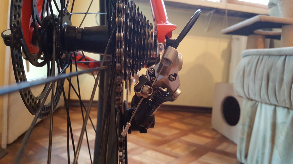

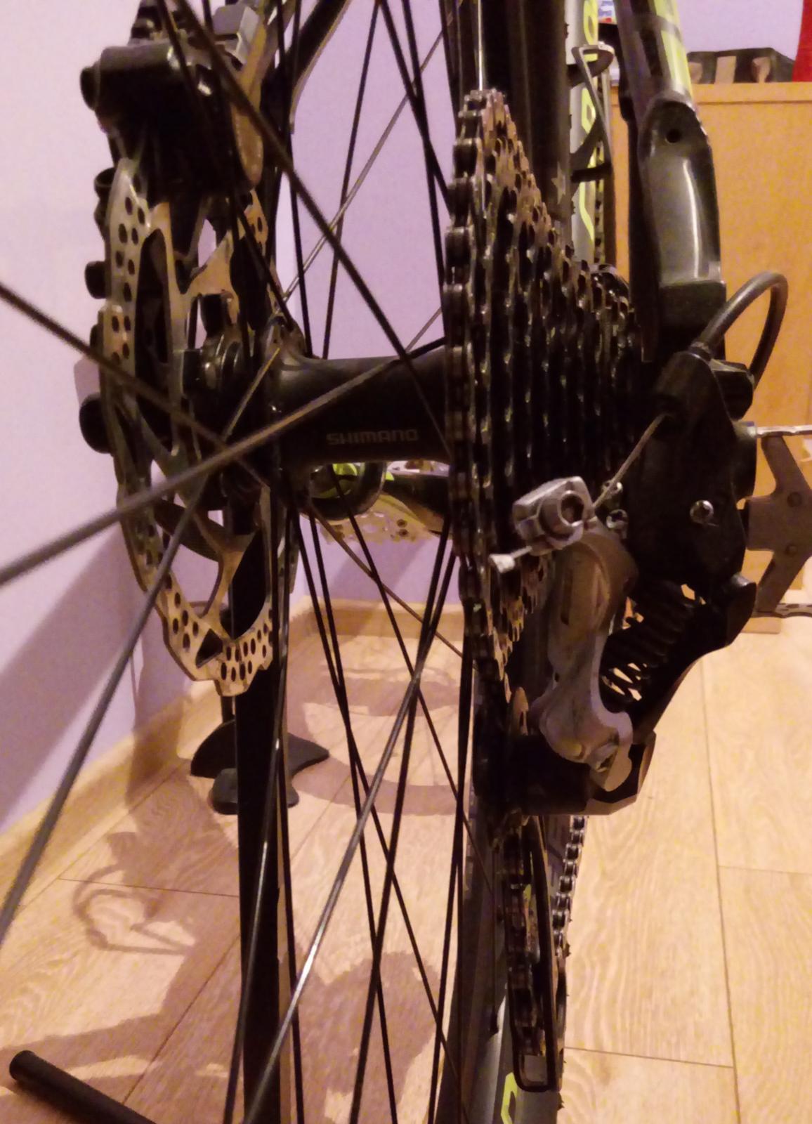

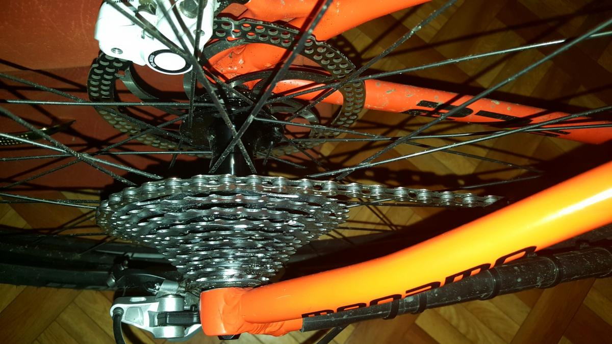

LukaszNN Napisano 24 Grudnia 2016 Napisano 24 Grudnia 2016 Zrób fote z takiej perspektywy jak na moim zdjęciu i wrzuć

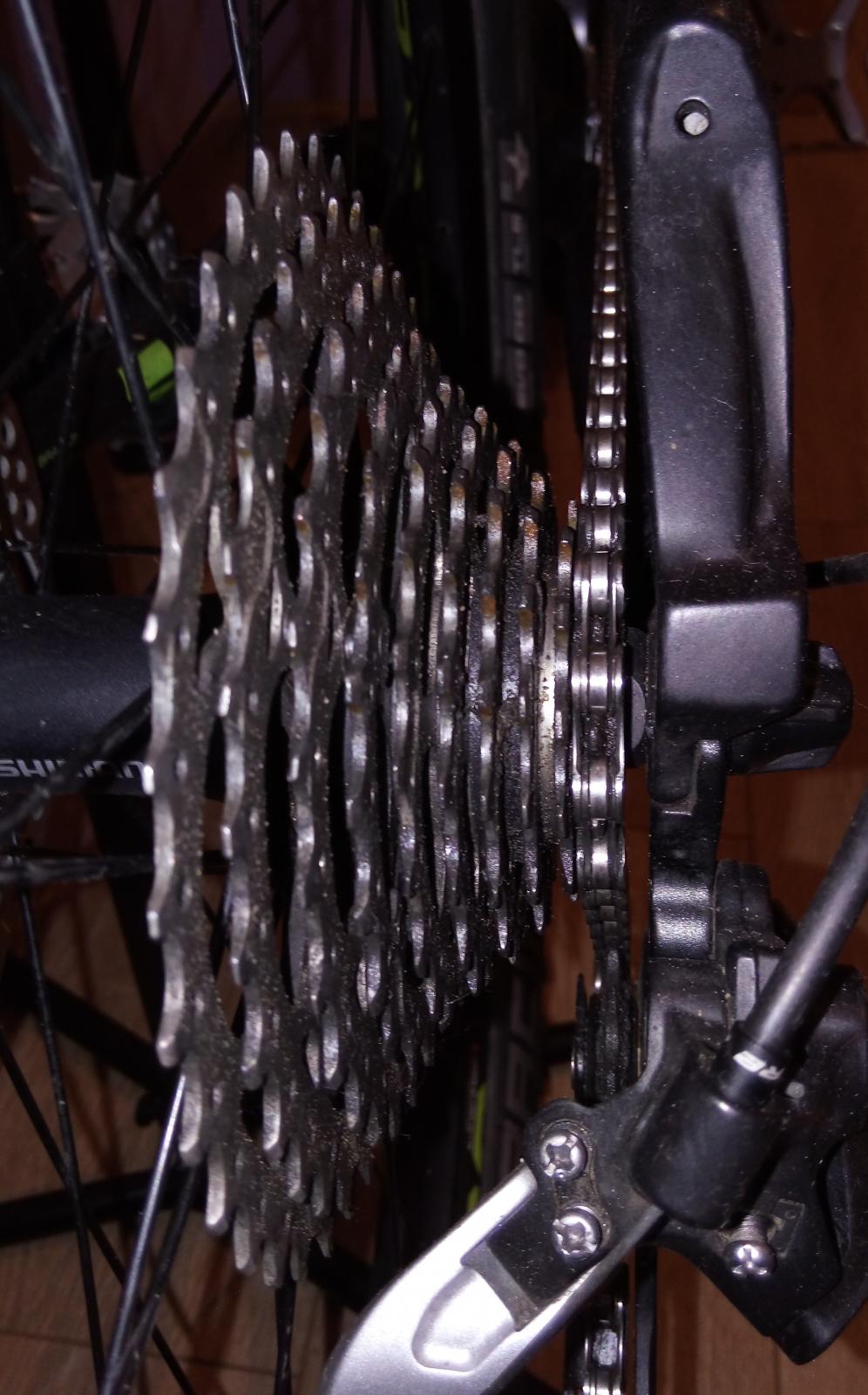

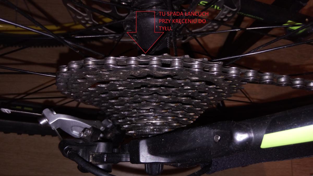

bikerbyd Napisano 25 Grudnia 2016 Autor Napisano 25 Grudnia 2016 Witam, Poniżej przedstawiam zdjęcia . Na jednym z nich widać jak łańcuch spada kręcąc do tyłu , natomiast po kręceniu do przodu z powrotem wraca na największą koronkę. Jeżeli chodzi o krzywy hak to raczej jest prosty co widać na zdjęciach, chyba że się mylę. Jeżeli chodzi o wypadki to brak
LukaszNN Napisano 25 Grudnia 2016 Napisano 25 Grudnia 2016 Może się mylę ale dla mnie ten łańcuch kwalifikuje się do wymiany tym bardziej jeśli to fabryczny KMC. Jakoś dziwnie szeroki, a te szpary między rolkami są ogromne. Dla porównania wrzuciłem fote z podobnej perspektywy z łańcuchem SRAM-a PC-1091R z przebiegiem niecałych 600km. Jak łańcuch spada u góry to hak i przerzutka nie mają na to wpływu, tylko linia łańcucha lub sam łańcuch

Arni220 Napisano 25 Grudnia 2016 Napisano 25 Grudnia 2016 Na pierwszym zdjęciu gdzie łańcuch na kasecie jest na 11z, to z przodu jaka zębatka jest zapięta? Wygląda na młynek, a linia łańcucha na idealną, a nie powinna być na młynku. W 3rz korbie łańcuch na środku, to linia prosta łańcucha powinna wypaść na ok. 4 koronkę kasety licząc od małych. Na młynku wyjdzie ok. 7/8 od najmniejszej. Czy tak jest? I jeszcze jedno, korba Deore na jakim suporcie? Jest to HT czy jakiś octalink? Jak to drogie, to masz pernie za długą oś i LŁ wychodzi z 55mm zamiast 50.

Arni220 Napisano 25 Grudnia 2016 Napisano 25 Grudnia 2016 Środek korby daje prostą linię łańcucha na najmniejszej koronce kasety?
bikerbyd Napisano 25 Grudnia 2016 Autor Napisano 25 Grudnia 2016 Na pierwszym zdjęciu gdzie łańcuch na kasecie jest na 11z, to z przodu jaka zębatka jest zapięta? Wygląda na młynek, a linia łańcucha na idealną, a nie powinna być na młynku. W 3rz korbie łańcuch na środku, to linia prosta łańcucha powinna wypaść na ok. 4 koronkę kasety licząc od małych. Na młynku wyjdzie ok. 7/8 od najmniejszej. Czy tak jest? I jeszcze jedno, korba Deore na jakim suporcie? Jest to HT czy jakiś octalink? Jak to drogie, to masz pernie za długą oś i LŁ wychodzi z 55mm zamiast 50. WItam, Z przodu jest na 30 z ( Korba deore 40/30/22) , Wkład suportu SM-BB52 ShimanoŚrodek korby daje prostą linię łańcucha na najmniejszej koronce kasety? Tak daje prostą linię łańcucha na przełożeniu 11z ( najmniejsza koronka kasety ) i z przodu 30 z ( środkowa zębatka korby )
