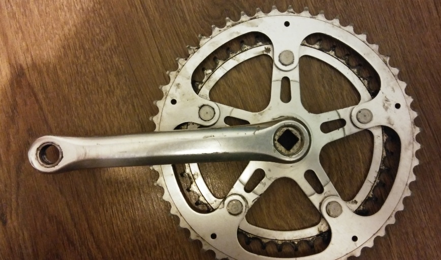

Hanto Napisano 16 Listopada 2016 Napisano 16 Listopada 2016 Witam wszystkich forumowiczów i proszę o poradę. W mojej starej kolarzówce wymieniłem korbę na pojedynczą pod łańcuch szeroki 1/8 ponieważ stara oryginalna posypała się. W zamyśle mam pozostawienie tylnej przerzutki i wolnobiegu 5 rzędowego aby była opcja zmiany przełożeń, i tu pojawia się problem ponieważ stary łańcuch nie pasuje do blatu a ja nie mam pojęcia jaki kupić. Pasowałem już jeden polecony mi w sklepie a mianowicie 1/2 x 3/32 ale wchodzi on tylko na połowę zębów blatu a reszta łańcucha popada na czubki zębów , zdziwiło mnie to ponieważ czytałem że łańcuchy mają identyczne odległości od kolejnych trzpieni a różnią się tylko szerokością.(fotka w załączniku) Czy ma ktoś jakieś pomysły ??
Mr_KJ Napisano 16 Listopada 2016 Napisano 16 Listopada 2016 Oczom nie wierzę :-)Sprawdź nową korbę ze starym łańcuchem oraz nowy łańcuch ze starą korbą, ktoś na linii produkcyjnej nie dopilnował wymiarów pytanie kto.KJ
Hanto Napisano 16 Listopada 2016 Autor Napisano 16 Listopada 2016 Sprawdziłem , nowy łańcuch = stara korba nowy łańcuch X nowa korba stary łańcuch X nowa korba Tylko że ta nowa korba jak pisałem jest pod szeroki łańcuch 1/8 a łąńcuch nowy to 1/2 , czy ma to znaczenie?
Mr_KJ Napisano 17 Listopada 2016 Napisano 17 Listopada 2016 Na 5biegowy wolnobieg ma być 3/32 tyle że Ty piszesz że masz szeroki blat pod łańcuch 1/8 cala, zapewne stary jest 5/32 czyli za wąski na taką korbę.Prawdopodobnie za wąski łańcuch nie wchodzi w zęby do końca i za każdym ogniwem bardziej odstaje dając efekt jak na zdjęciu. Ale głowy nie dam, nigdy nie zdarzyło mi się założyć zbyt wąskiego łańcucha.Tak czy inaczej korba na szeroki łańcuch nie pasuje do wolnobiegu 5.Prosta tabelka tu:http://wrower.pl/sprzet/rodzaje-lancuchow,3370.htmlA na forum jest obszerny wątek o kompatybilności dla 9 i więcej rzędów.KJ
Hanto Napisano 17 Listopada 2016 Autor Napisano 17 Listopada 2016 Czyli wygląda na to że blat jest na tyle szeroki że 1/8 i nic więcej nie wejdzie :/ zmyliło mnie to że często widywałem rowery gdzie z tyłu 5 rzędów a z przodu często zwykła stalowa korba na klin:) Jak uda mi się to jeszcze dziś znajdę najwygodniejsze przełożenie na miasto w innym moim rowerze a na wolnobieg w tym starszym założę 1/8 , trudno będzie singiel.

Garlock Napisano 17 Listopada 2016 Napisano 17 Listopada 2016 Masz korbę na szeroki łańcuch do jednobiegowców (holendrów itp) i na nią pasują tylko szerokie łańcuchy. Wąski wchodzi tylko na czubki zębów, bo zęby sa za grube. Gruby łańcych nie będzie za to pasował na wielobieg bo odstępy miedzy zebatkami są za małe. Masz więc do wyboru: wywalić wolnobieg, założyc pojedyńczą zębatkę i zrobić singlespeeda, albo kupic nową korbę (moze być jednorzędowa) ale pod wąski łańcuch. Nieraz w opisach wyraźnie zaznaczają pod jaki łańcuch jest korba, jeśli nie to trzeba dopytać. Ja kiedyś też zrobiłem ten błąd i do dziś w piwnicy wala się korba od holendra pod szeroki łańcuch
Mateusz30 Napisano 17 Listopada 2016 Napisano 17 Listopada 2016 Masz blat do łańcuchów szerokich. One mogą pracować tylko jako singlespeed. Najprostrza opcja -> kupić blat typu narrow wide o odpowiednim rozstawie otworów BCD. Koszt od 150 wzwyż w zależności od rozstawu śrubek. Nie słuchaj głupot pt. pilnik. Łańcuch będzie spadał, jeśli nie kupisz blatu narrow wide. Ten blat szeroki jest wart minimum 100PLN w zależności od rozstawu i producenta może nawet kilka stów. Sprzedaj go. Niewykluczone kolejne problemy z długością kominów śrub blatu po zamianie na wąski. Kolejny koszt około 40PLN w górę.

Hanto Napisano 17 Listopada 2016 Autor Napisano 17 Listopada 2016 Pojawiła się nowa opcja a mianowicie stara ukręcona korba aero coronado o właściwym rozstawie śrub i blatach grających z łańcuchem... teraz tylko muszę uporać się z mocowaniem blatów bo są nitowane;/ (foto w zał.) Do starej szosowej chabety za 100euro NW?!Pilnik jest najekonomiczniejszy. Świerzbi mnie piłowanie zębów w obecnej nowej korbie ale nie wiem w jaki sposób to właściwie zrobić . Seraph , mówisz o szerokim łańcuchu na wolnobiegu przy którym możliwa była zmiana przełożeń???

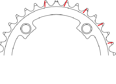

Hanto Napisano 17 Listopada 2016 Autor Napisano 17 Listopada 2016 Pilnik nie obcym mi wynalazkiem lecz nie pocieniałem nigdy zębatek Załączam grafikę z zapytaniem czy dobrze rozumiem gdzie zeszlifować.. od wewnętrznej , co drugi ząb tak jak to napisano up.. Pytanie co do rozłączenia tych nitowanych blatów , ktoś może wie czy lepiej ciąć łebki i próbować wybić punktakiem czy bez cięcia od wewnętrznej walić?
woojj Napisano 17 Listopada 2016 Napisano 17 Listopada 2016 z tego co widzę chcesz spiłować co 2 ząb- zrobić takiego NarowWida???? nonono ;-))))
Hanto Napisano 17 Listopada 2016 Autor Napisano 17 Listopada 2016 z h..a ogórka nie zrobie ale próbować można , zastanawia mnie tylko czy aby zgrać łańcuch z blatem nie korzystniejszym dla zębów będzie szlifowanie każdego z nich w mniejszym stopniu ? szlifując co drugi naturalnie muszę zrobić dużo więcej ubytku w materiale :/ weź korbę do sklepu i spróbuj przymierzyć kilka łańcuchów... weź najwęższy jaki spasuje. Dla 5 wolnobiegu może być ok. Zawsze możesz zeszlifować blat od wewnętrznej strony ;-)) jak szlifować te zęby ? z głębokości czy szerokości?
woojj Napisano 17 Listopada 2016 Napisano 17 Listopada 2016 szerokości .... musisz zwęzić co drugi ząb aby łańcuch siadał na całej głębokości zęba. Łąńcuch ma 2 rodzaje ogniw....skupiasz się na węższym---musi siąść pewnie na zębie (teraz te zęby są za szerokie dlatego łańcuch tylko zazębia się do połowy- wchodzi tylko na faski zębów). Przyjrzyj się budowie łańcucha i popatrz uważnie jak zazębia sie na zębatce korby- zrozumiesz o co chodzi.

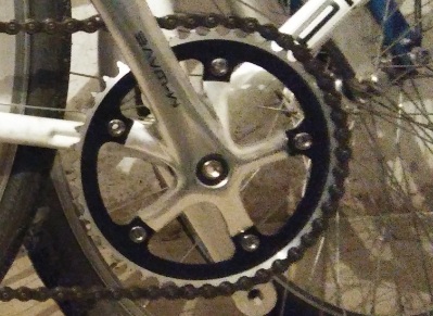

porcelanowy Napisano 18 Listopada 2016 Napisano 18 Listopada 2016 Powitoł Jednak NW będziesz robił? Grubo Łańcuch ci nie wchodzi bo łańcuch zatrzymuje się na bokach zębów czy na zagłębieniach? Jak to pierwsze to zebrać musisz zęby symetrycznie po obydwu bokach (a nie po jednym), przy czym co drugi więcej jak woojj pisze. Przyjrzyj się dobrze zębatkom NW Tak na zębatce tak zębatka: Koniecznie pochwal się co wyszło
