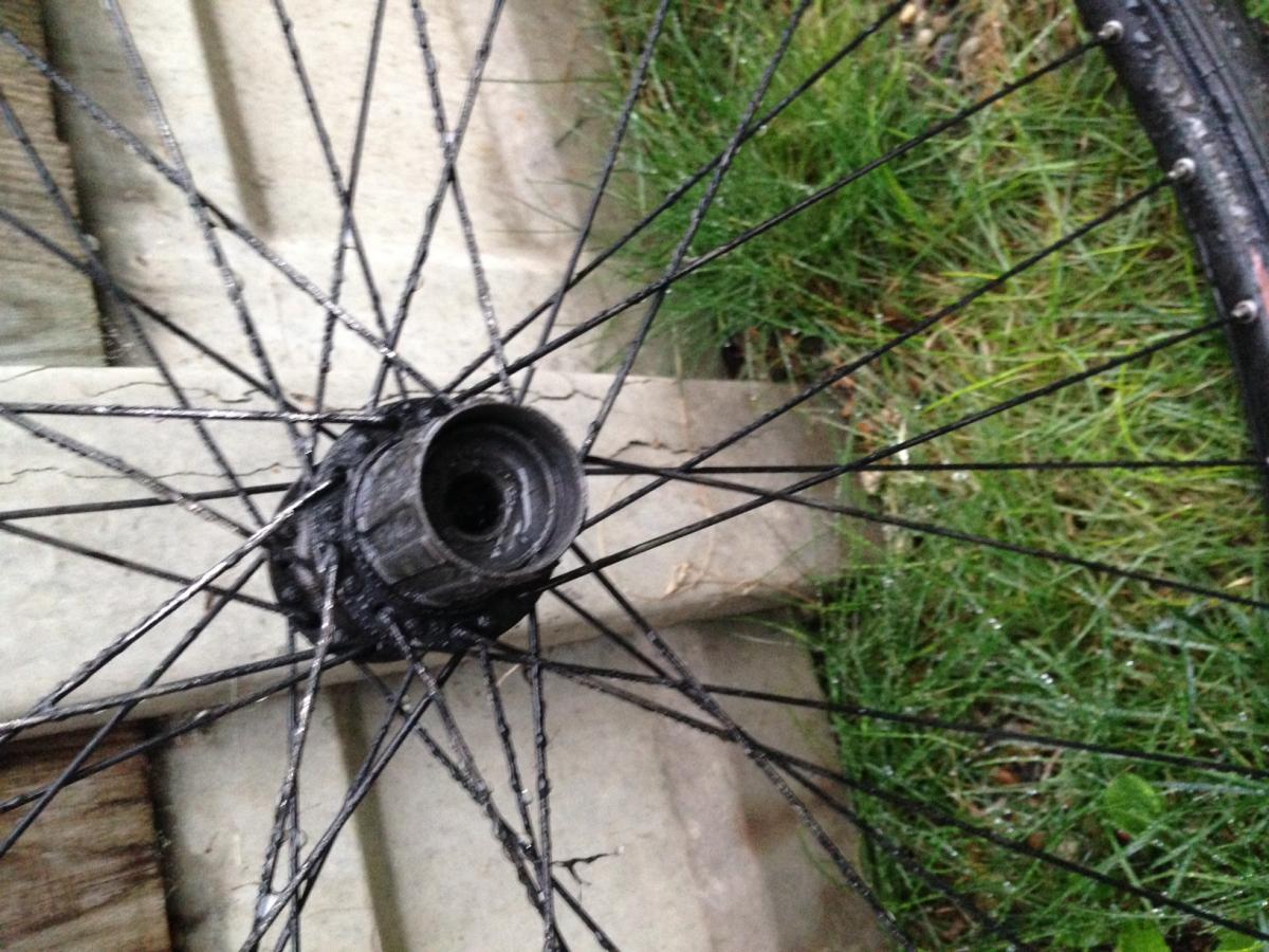

kamilms21 Napisano 14 Listopada 2016 Napisano 14 Listopada 2016 Witam, dostalem od znajomego rower w czesciach. Udalo mi sie wiekszosc poskladac jednak najwiekszy problem mam z tylnim kolem. Piasta jest do wymiany, jednak zabardzo nie wiem jak sie za to zabrac. Stan jest taki jak na zdjeciach, brak kulek itp. Moje pytanie da sie wymienic tylko piaste czy lepiej wymienic cale kolo ? Prosze o rade

Gość Napisano 14 Listopada 2016 Napisano 14 Listopada 2016 A co to za piasta ? Jesli korpus jest OK, to może się da wsadzić z innej piasty tego samego modelu bebechy. Cos sie znią działo przed wybebeszeniem ? Bębenek był OK ?
seraph Napisano 14 Listopada 2016 Napisano 14 Listopada 2016 Najprościej to wsadzić po prostu nowe kulki i ewentualnie konusy, bo przecież nie jest tak, że każda piasta ma inne - znakomita większość to kulki 1/4' średnicy. Kosztuje to takie grosze, że nawet jak się pomylimy to jednego piwa nie wypijemy co najwyżej.

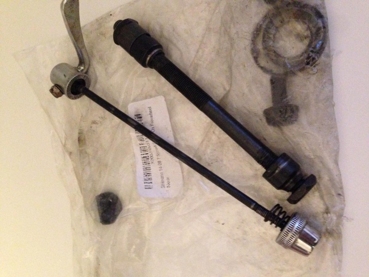

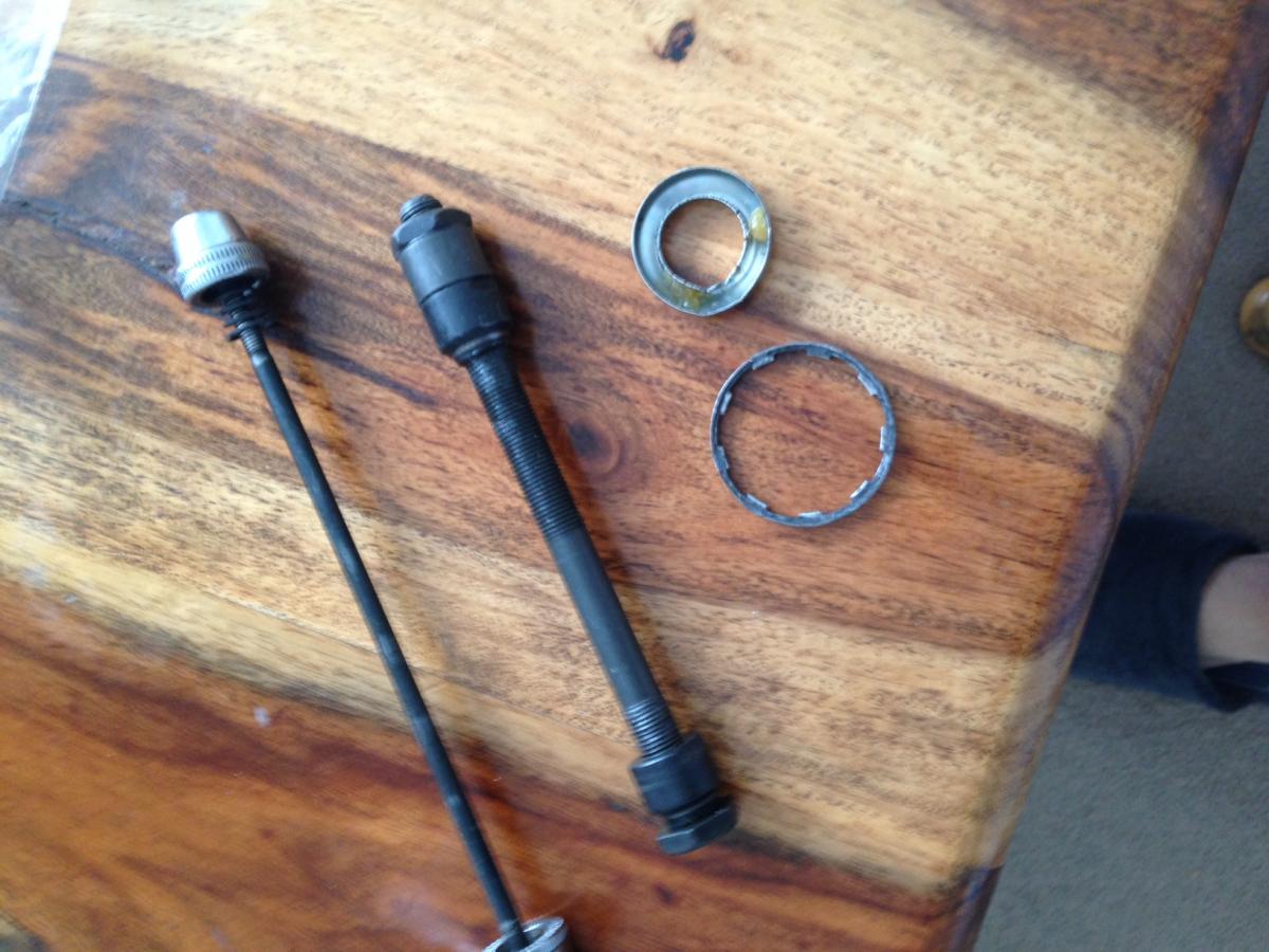

kamilms21 Napisano 14 Listopada 2016 Autor Napisano 14 Listopada 2016 Wlasnie jest to mocno budzetowy rower. Potrzebny mi chwilowo do dojazdow do pracy. Pozniej moze w cos lepszego zainwestuje A co do piasty to jakas Shimano, nie wiem doladnie jaki model, dostalem juz ''caly zestaw'' w takim stanie. W zalaczniku przesylam zdjeciem na ktorym widac co zostalo z tej piasty. Sprobuje kupic te kulki I wymienic. Jesli mi sie nie uda to kupie cale tylnie kolo. Mozecie cos polecic w miare taniego ? pozdrawiam
cervandes Napisano 14 Listopada 2016 Napisano 14 Listopada 2016 Obejrzyj bieżnie na konusach i w piaście. Jeśli jest ok to składasz na nowych kulkach, myśl o uszczelnieniu. Jeśli bieżnia w piaście jest walnięta to daj spokój, zmieniaj piastę czy tam koło całe. Jeśli konusy są walnięte możesz myśleć o zakupie konusów i kulek ale bardzo dużą uwagę zwróć na wymiary dobranych konusów - długość, wysokość stożków, kąt itd - to bardzo ważne żeby były identyczne jak oryginalne.
