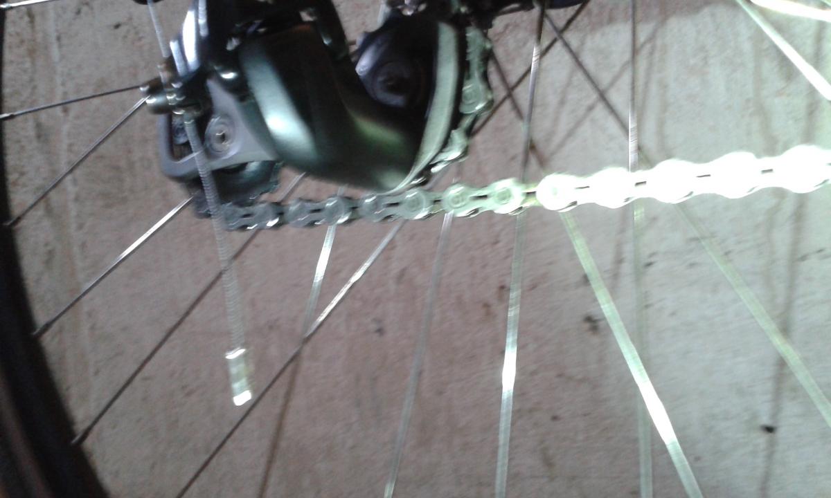

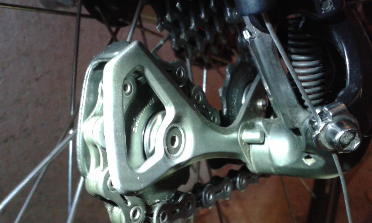

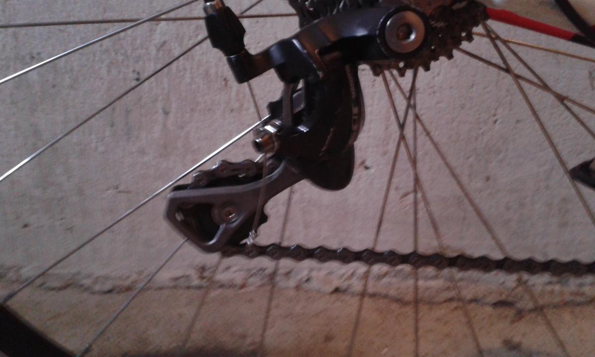

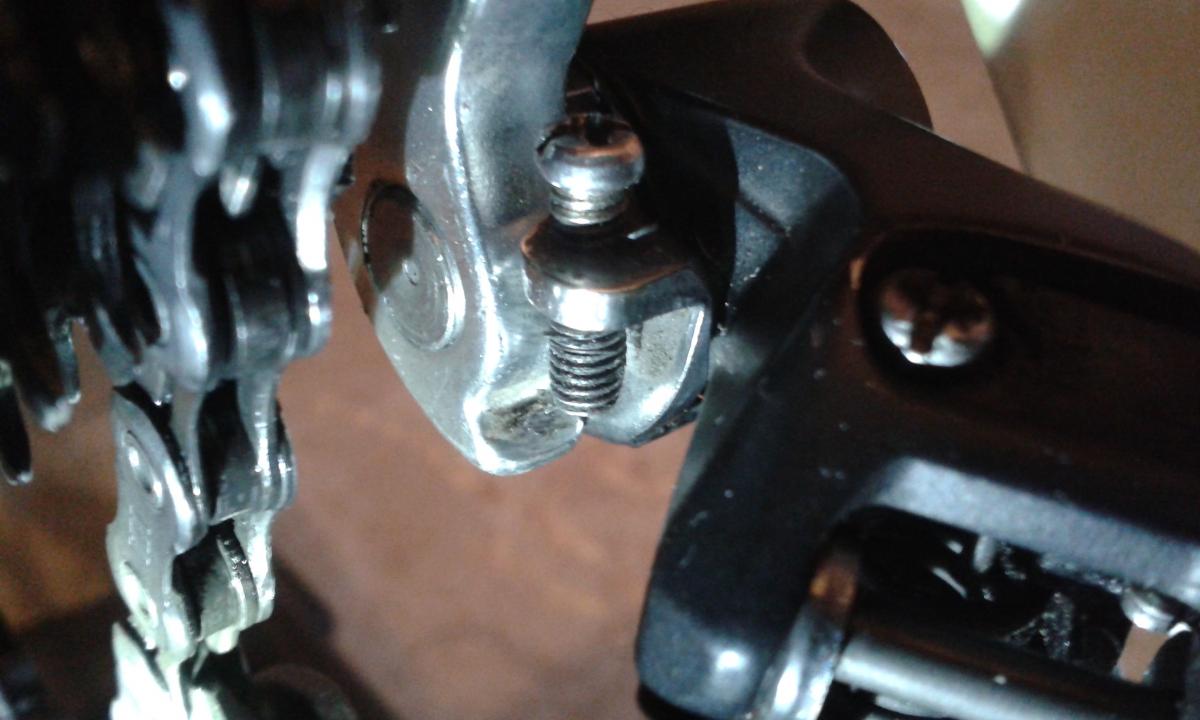

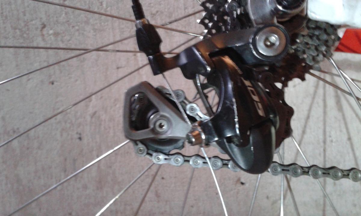

clip7 Napisano 23 Października 2016 Autor Napisano 23 Października 2016 Wszystkie fotki przy małe tarczy z przodu. Pierwsza fota. Przerzutka przekręcona maksymalnie w lewo, śruba regulacyjna nie dotyka haka. Dla mnie nienaturalna pozycja aczkolwiek lepsze naprężenie łańcucha. Normalnie według mnie ta śruba powinna się opierać o to wycięcie w haku. Druga fota. Położenie przerzutki przy największej tarczy z tyłu. Trzecia fota. Pozycja przerzutki przy małych tarczach z tyłu. Tu chyba na 6 biegu. Czwarta fota. Tu widać jak łańcuch obciera o łańcuch na górnym kółku, przy małych koronkach kasety. Piąta fota. Prowadzenie łańcucha w wózku. Zdjęcia robione telefonem w piwnicy i może trochę jakościowo nie za bardzo ale coś jednak widać.

Garlock Napisano 23 Października 2016 Napisano 23 Października 2016 Dziwne jest ustawienie przerzutki. To ramię, które przykręcasz do haka jest zwykle prawie pionowo a u ciebie biegnie prawie poziomo. Dlatego łańcuch trze o przerzutkę
clip7 Napisano 23 Października 2016 Autor Napisano 23 Października 2016 Te zdjęcia robiłeś przy małej tarczy z przodu? Rzeczywiście położenie inaczej. Mam 112 ogniw łańcucha. Według wzoru (ilość zębów na największej z przodu i z tyłu przez dwa) dodać odległość od osi suportu do osi piasty dzieloną przez 0,635 i całość dodać 2 wychodzi mi 104 ogniwa? Nie chce mi się wierzyć, żebym przejechał 1500 km i nie słyszał, że na małej tarczy z przodu i małych zębatkach z tyłu łańcuch obcierał mi o łańcuch. Nie wiem o co kaman. Ale rzeczywiście, jak przyłapię kilka ogniw to przerzutka się nagina i napręża bardziej łańcuch.
Garlock Napisano 23 Października 2016 Napisano 23 Października 2016 Mam 112 ogniw łańcucha. Według wzoru (ilość zębów na największej z przodu i z tyłu przez dwa) dodać odległość od osi suportu do osi piasty dzieloną przez 0,635 i całość dodać 2 wychodzi mi 104 ogniwa? Owiń łańcuch przez największe zębatki (przód-tył) z pominięciem przerzutki, dodaj dwa ogniwa i skróć go. To prostsze niż matematyka.
