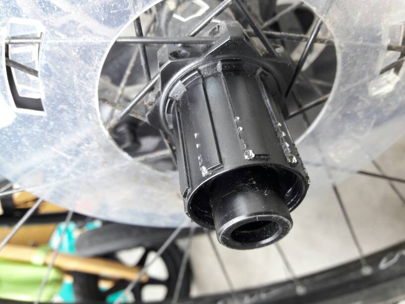

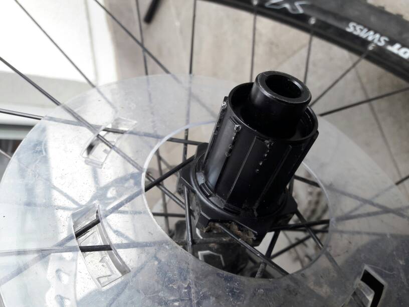

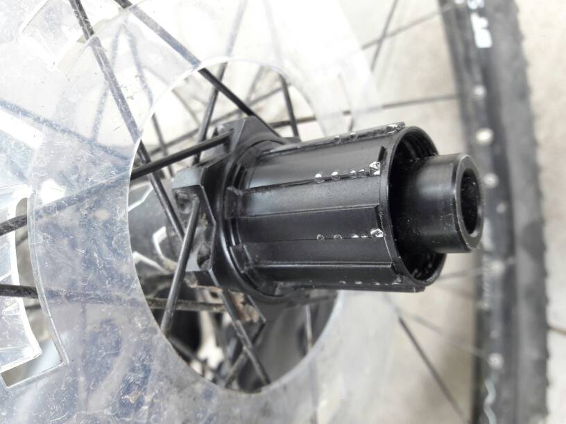

snoopster Napisano 9 Października 2016 Napisano 9 Października 2016 Mam zasadnicze pytanie: wymieniać czy nie? [emoji28] a przebieg tylko 900km może za słabo kaseta była dokręcona? Czy już aluminiowe tak mają?
Gość Napisano 9 Października 2016 Napisano 9 Października 2016 Dlatego właśnie podobno do bębenka alu powinno stosować się do tego przystosowaną kasetę.
snoopster Napisano 9 Października 2016 Autor Napisano 9 Października 2016 Dziwne jest to ze 11t jest najbardziej zjechane a najmniej jeżdżone. @skom25 komplet od nowości xt M8000
gtb Napisano 9 Października 2016 Napisano 9 Października 2016 Dokładnie , alu bębenek tak ma. Dlatego właśnie podobno do bębenka alu powinno stosować się do tego przystosowaną kasetę. A to niby jaką ? Te na alu pająkach ? Tam masz 3 lub 6 na pająku a reszta luzem - i tak się wcinają.
talento259 Napisano 9 Października 2016 Napisano 9 Października 2016 To jest normalne, eksploatacyjne. P.s wywal ten plastikowy paździerz.
michalj2 Napisano 9 Października 2016 Napisano 9 Października 2016 slyszalem od kolegi Puklusa ze mozna zrobic metalowa blaszke z zyletki zeby ograniczyc wcinanie(ala ABG od Novatec) ale mozna tez jezdzic i sie nie przejmowac bo jednak uzywasz tego zgodnie z przeznaczeniem
snoopster Napisano 9 Października 2016 Autor Napisano 9 Października 2016 Ok dzięki. Zobaczę jaki stan będzie za kolejny 1kkm Wysłane z mojego SM-A510F przy użyciu Tapatalka
radziuGD Napisano 9 Października 2016 Napisano 9 Października 2016 Generalnie powód do zmartwienia będziesz miał, jak któraś z koronek zacznie się obracać.Jak na razie to masz nowy bębenek, można powiedzieć.
gwozdziu325 Napisano 9 Października 2016 Napisano 9 Października 2016 Dziwne jest to ze 11t jest najbardziej zjechane a najmniej jeżdżone. @skom25 komplet od nowości xt M8000 Jest szansa że to przy dokręcaniu kasety się stało.
ishi Napisano 9 Października 2016 Napisano 9 Października 2016 z ABG duzo lepiej to wyglada, tylko minimalne wzery w korpusie. M8000 (11-40) nie wiem ile jezdzone ale na pewno wiecej niz 1000km patent z pocieta zyletka tez pomaga
nieborak Napisano 10 Października 2016 Napisano 10 Października 2016 Można wcisnąć między bębenek a kasetę jakieś grubsze, długie wyprostowane zszywki. Wżery będą mniejsze.
detonator Napisano 10 Października 2016 Napisano 10 Października 2016 Potwierdzam - patent z zszywką prosty i skuteczny
piciu256 Napisano 10 Października 2016 Napisano 10 Października 2016 trochę mocno masz te koronki wgryzione według mnie, ja na moim alu bębenku po kasecie hg50 mam tylko minimalne wżery, a nogę mam wcale nie słabą jak dla mnie za słabo odkręciłeś nakrętkę kasety- jak odkręcisz mocno to siła się rozkłada częściowo po całej kasecie, co niweluje jej wrzynanie w bębenek. Wysłane z mojego MI 3W przy użyciu Tapatalka
radziuGD Napisano 10 Października 2016 Napisano 10 Października 2016 Jedynie od 11tki jest ciut mocniej podcięte, mój jest mega mocniej podcięty i to od kasety xt, a dociągam raczej śruby za mocno a nie za słabo.
snoopster Napisano 11 Października 2016 Autor Napisano 11 Października 2016 Jak odkręcałem miałem wrażenie że jest słabo skręcone. Prawda że nie zaglądałem tam. Teraz skręcone porządnie zobaczymy czy będzie mniej postępować. Wysłane z mojego SM-A510F przy użyciu Tapatalka
