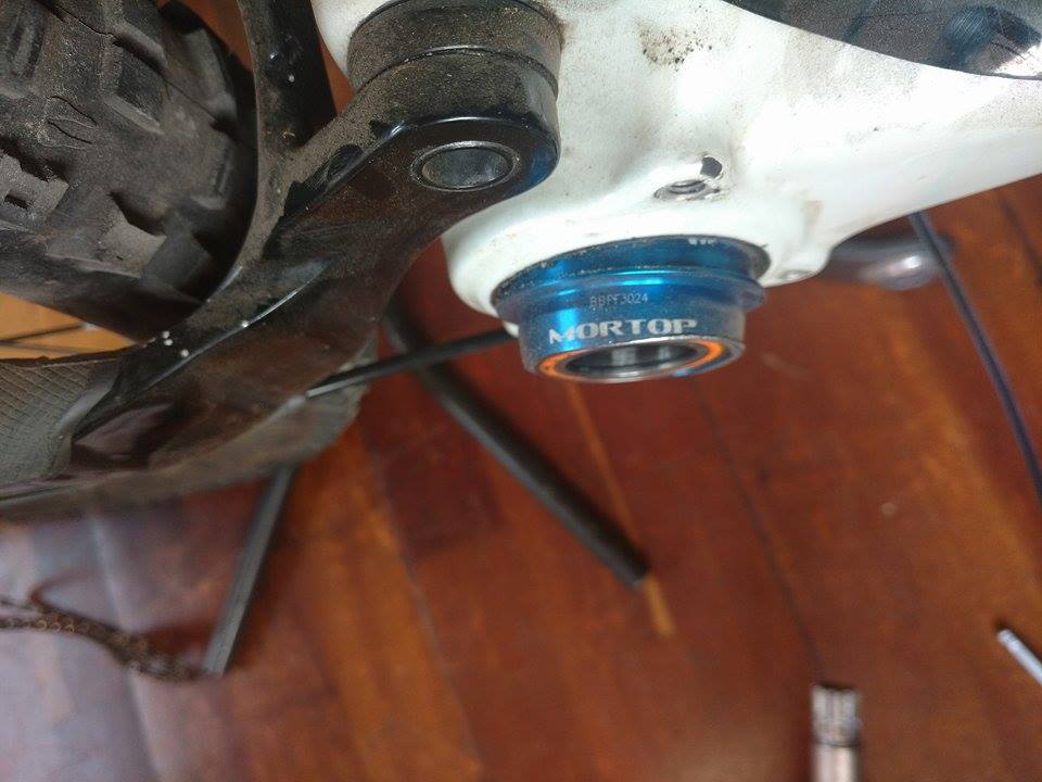

marcin_ostrów Napisano 4 Października 2016 Napisano 4 Października 2016 Ech , podałem Ci linka do suportu RFa ..... A adapter BB30 ( tu co prawda Mortopa ) wygląda tak po 10 km w lesie
montell81 Napisano 4 Października 2016 Autor Napisano 4 Października 2016 Nie twierdzę, że to idealne rozwiązanie ale po 10 km w lesie jeśli tak wygląda to raczej kwestia niefachowego montażu. A ten RF, który podałeś to też adapter. Znalazłem jeszcze coś takiego: http://allegro.pl/suport-cloud-perform-bb30-shimano-race-face-fsa-i6539694322.html Wygląda na system podobny do tego RFa
montell81 Napisano 5 Października 2016 Autor Napisano 5 Października 2016 Panowie, jest jeszcze coś takiego: https://www.sportpoint.pl/pl/suporty/24423-rotor-bb-4224-bb30-to-24-frame-bb30-c04-016-0.html#/952-model-mtb_73mm_steel Co o tym myślicie? Stosował ktoś z Was? Łapie luzy? Są jakieś problemy? Zależy mi też na opiniach osób, które stosują adapter Aerozine i czy mają z tym jakiekolwiek problemy? Ech , podałem Ci linka do suportu RFa ..... A adapter BB30 ( tu co prawda Mortopa ) wygląda tak po 10 km w lesie Intryguje/niepokoi mnie trochę ten wypadający adapter. Mógłbyś napisać w jaki sposób był montowany w mufie? Użyty był do tego jakiś klej montażowy?
