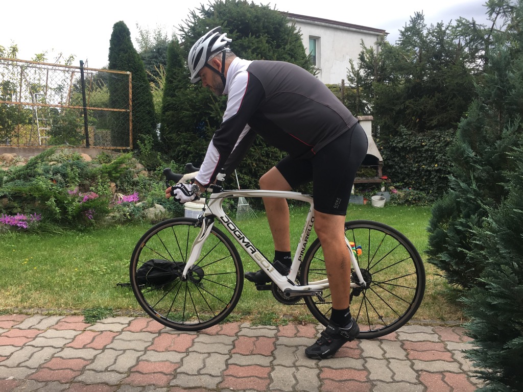

kal800 Napisano 20 Września 2016 Autor Napisano 20 Września 2016 no i mam zagwozdkę... Mam w domu dosyć fajną maszynę - na pojeżdżenie/testy. Rzecz raczej zacna - Pinarello Dogma 60.1, na Dura-Ace Di2 + pomiar stages. Sęk w tym, że rozmiar 57,5. Wychodzi na to, że według kalkulatora, rura pozioma jest OK, natomiast rura pionowa 2 cm za krótka. Przejechałem rowerem około 10 km i chyba gra, ale jak pisałem wcześniej z szosą nie miałem do czynienia jeszcze i trudno mi ocenić, czy jest dobrze czy niekoniecznie. Przesyłam fotkę mojej pozycji na rowerze. Jakość słaba, bo niestety selfik w lustrze, ale powinna mniej więcej obrazować o co chodzi. Nie wiem czy moja pozycja jak trzymam kierownicę za baranka nie jest za bardzo wyprostowana, z drugiej strony mam ręce wyprostowane, poza tym mam możliwość obniżenia kierownicy o 2 podkładki jakby co. Chętnie bym kupił ten rower, bo to raczej oznacza spokój na lata, natomiast wolałbym, żeby było wszystko OK z rozmiarem. pozdrawiam Kal800
Gość Napisano 20 Września 2016 Napisano 20 Września 2016 Tu zerknij, A rower wyglada na mały patrzac na to foto.
GTZaskar1991 Napisano 20 Września 2016 Napisano 20 Września 2016 Mnie rower nie wygląda na zbyt mały. Niestety, nawet fotka dobrej jakości, nie będzie w stanie określić rozmiaru ramy (siodło jest na sztycy z offsetem, jesteś teraz na środku siodła itp itd, niejasności mnóstwo) . Musisz zaufać kalkulatorowi, jak nie wyrobiłeś sobie przez kilka sezonów własnego prawidłowego przedziału długości ramy na szosie. Jak dobrze się pomierzysz to nie ma opcji, aby kalkulator cię oszukał, przynajmniej ten z linku niżej.
Gość Napisano 20 Września 2016 Napisano 20 Września 2016 Musisz zaufać kalkulatorowi, jak nie wyrobiłeś sobie przez kilka sezonów własnego prawidłowego przedziału długości ramy na szosie. Jak to pierwsza szosa. Na moje rower jest za krótki, a on siedzi zgarbiony. Ustaw siodlo jak trzeba, patrzac na ten film z YT. Nastepnie sie bryknij tak z godzine, cobyś wiedział gdzie masz siedzieć. Cyknij wtedy fotke.
GTZaskar1991 Napisano 20 Września 2016 Napisano 20 Września 2016 Na moje rower jest za krótki, a on siedzi zgarbiony. No trochę zgarbiony jest, i jeszcze fakt, że nie ma długiej szyi, a wizura przedniej piasty zdecydowanie przed kierownicą. Most wydaje mi się krótki jak na ramę 575 mm, ma ile ? 10, 11 cm ? Przy 194 cm, most może mieć nawet 13 cm. Główka ramy ile ma ? Bo na 194 to powinna mieć około 200 mm, a tu wyglada na mniej. Do kalkulatora trzeba pomierzyć się kilkukrotnie (z 5-6 razy) z kimś i samemu, aby było obiektywnie.

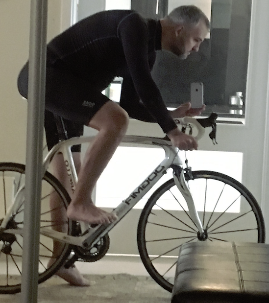

kal800 Napisano 20 Września 2016 Autor Napisano 20 Września 2016 oto lepsza fotka, przejechałem 20km - niby wszystko OK, jechałem w różnych pozycjach - wyprostowanej, aerodynamicznej i specjalnie plecy nie bolą.
clavdivs Napisano 20 Września 2016 Napisano 20 Września 2016 przejechałem 20km - niby wszystko OK, Ok oznacza, że czułeś się dobrze na tym rowerze? Czy chęć posiadania tego modelu roweru nie wybiela wszelkich niedogodnośći? Tak jak z piękną kobietą kiedy nie dostrzegamy jej wad . Uważąm że jeśli po 20 km podpasuje rower, to nie potrzeba do tego potwierdzenia żadnych tabelek. Nie musisz znać rozmiaru buta, żeby po przymierzeniu wiedzieć czy ten but jest wygodny.
kal800 Napisano 20 Września 2016 Autor Napisano 20 Września 2016 coś w tym jest - kiedyś tak mi się podobały jedne buty, że kupiłem o dwa numery mniejsze. wydawały mi się prawie dobre i stwierdziłem, że jakoś to będzie i się rozchodzą . sęk w tym, że wtedy chodziło o pareset zł a nie parenaście tyś zł. tak, bardzo mi się ten rower podoba, a z każdym kliknięciem manetki od DI2 jeszcze bardziej, natomiast nic na siłę - bardziej mi zależy na dobrze dobranej ramie niż na super wyposażeniu - osprzęt można przecież wymienić, a pomiar siły dołożyć. najgorsze jest to, że nie wiem na co mam zwracać uwagę, bo jak pisałem na szosie wcześniej nie jeździłem. może powinienem jeszcze z 200 km przejechać i wtedy coś się okaże...
Jaca911 Napisano 20 Września 2016 Napisano 20 Września 2016 Ja tam się nie znam ale rower fajny - też szukam pierwszej szosy ale powoli bez napinki - tylko wygląda jak rower młodszego brata od komunii... Jak patrzę na kolarzy to w dolnym chwycie plecy powinny być bardziej poziomo tym bardziej, że to jest chyba race nie endurance.
GTZaskar1991 Napisano 20 Września 2016 Napisano 20 Września 2016 Tu jest geo tej 575 mm: http://glorycycles.com/pinarello-dogma-60-1-frameset/ Na ostatniej fotce widać, że wcale nie jest mały, to samo mówią liczby. 575 mm to będzie minimum na 194/90 cm, ale z odpowiednim mostem 11 lub 12 nawet 13 cm, nie ma siły aby ten rower był za mały/duży. Główka ma 184 mm to też jest wystarczająco, będą podkładki, ale tragicznie dużo ich nie będzie nawet na komfortową jazdę. Można brać, takie jest moje zdanie.
