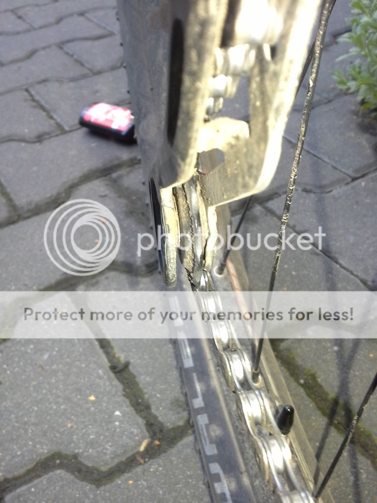

xandercage Napisano 20 Sierpnia 2016 Napisano 20 Sierpnia 2016 Witam, jakiś miesiąc temu zmieniłem cały napęd w rowerze. Zamiast 3x9 założyłem 2x10. Przód to kompletny SLX, tył kaseta HG50 i przerzutka XT RD M871 (używka), nowy łańcuch KMC. Jakieś 2 tygodnie temu zauważyłem, że na tyle łańcuch nie biegnie po dolnym kółeczku tylko obok niego, po wewnętrznej. Nienaturalnie zużył się też kółeczko. Myślałem, że to kwestia regulacji przerzutki, ale nic to nie dało. Napęd chodzi cicho, nie ma trzasków i "szurania" ale martwi mnie ten fakt. Co zrobić z tym fantem? Nie zaliczyłem ostatnio żadnej gleby, przerzutka jak pisałem wcześniej, używana, założona na starych hak na którym wisiało Alivio, które jechało prosto. Poniżej zdjęcia. PS. Do czego jest ta śrubka koło górnego kółeczka na ostatnim foto?

xandercage Napisano 20 Sierpnia 2016 Autor Napisano 20 Sierpnia 2016 Fotki robione wieczorem w garażu. Na pierwszej z nich widać, że łańcuch nie idzie po zębatce, tylko po wewnętrznej stronie. Postaram się po południu wrzucić fotki w świetle dziennym.
Gość Napisano 20 Sierpnia 2016 Napisano 20 Sierpnia 2016 To kółko jest makabrycznie zajechane, zobacz jak wyglądają nowe ( przykładowe, nie od tego modelu) Nowe: Twoje: Łańcuch nie ma się na czym trzymać najwyraźniej. Nie wierzę że zajechałeś kółko tak w 2 tygodnie, może nie zwróciłeś uwagi na jego stan wcześniej? Ja bym obstawiał też krzywy hak- wykręć go i połóż na stole, powinien być równy
emremigiusz Napisano 20 Sierpnia 2016 Napisano 20 Sierpnia 2016 Może kółka przerzutek nie są w jednej płaszczyźnie? Dolne kółko może być zajechane,najważniejsze jest górne,bo to ono naprowadza łańcuch.Widać że ktoś chyba zamienił te kółka.
xandercage Napisano 20 Sierpnia 2016 Autor Napisano 20 Sierpnia 2016 Właśnie przed chwilą szukałem fotek zaraz po montażu nowego napędu i widzę na nich (choć nie skupiałem się na wózku) że łańcuch szedł (chyba) prosto a kółko było w stanie idealnym. Górne kółko jest takie jak zaraz po zakupie a patrząc z obojętnie której strony, to wydaje się, że wszystkie elementy idą w jednej linii.
Gość Napisano 20 Sierpnia 2016 Napisano 20 Sierpnia 2016 Wyjmij ten hak i obejrzyj, ja ostatnio miałem podobną sytuację. Zahaczyłem o coś i napęd zdechł, obejrzałem wszystko i diagnoza jednoznaczna- przerzutka pokrzywiona na wszystkie strony świata. Dopiero po zdjęciu przerzutki okazało się że jest idealnie prosta, natomiast hak jest pogięty w 2 płaszczyznach.

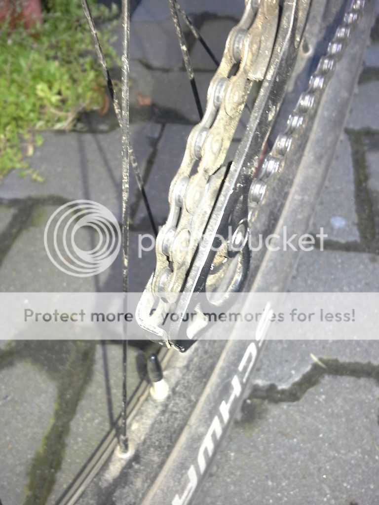

xandercage Napisano 23 Sierpnia 2016 Autor Napisano 23 Sierpnia 2016 Nie mam czasu wyciągnąć normalnego aparatu ale ustrzeliłem fotkę jak wygląda łańcuch ułożony na dolnym kółeczku. Dzisiaj zaczynam poszukiwania haka, bo prawdopodobnie to on "wali" całą robotę zarówno przy łańcuchu jak i powoduje strzelanie, jakby łożyska osi suportu się kończyły (piszę o tym w tym dziale, w temacie o korbie SLX). PS. Przepraszam za uprdlony rower, ostatnio po wyjazdach mam czas tylko na czyszczenie napędu.
Virus_7 Napisano 25 Sierpnia 2016 Napisano 25 Sierpnia 2016 Śrubka przy górnym kółku służy ograniczeniu ruchu haka (np. bez łańcucha). Sprawdź, czy przypadkiem nie zamieniłeś kółek, tulejek i śrub (dolnego z górnym). I zrób zdjęcie centralnie z tyłu przerzutki.
xandercage Napisano 27 Sierpnia 2016 Autor Napisano 27 Sierpnia 2016 Wygląda na to, że przerzutka jest lekko krzywa i będzie trzeba ją wymienić. Lekko wygiąłem ją ręką i póki co łańcuch ładnie jedzie po zużytym kółeczku ale to nie do końca tak jak ma być. PS. Czy kółeczka od Alivio można założyć do XT (tymczasowo)?
