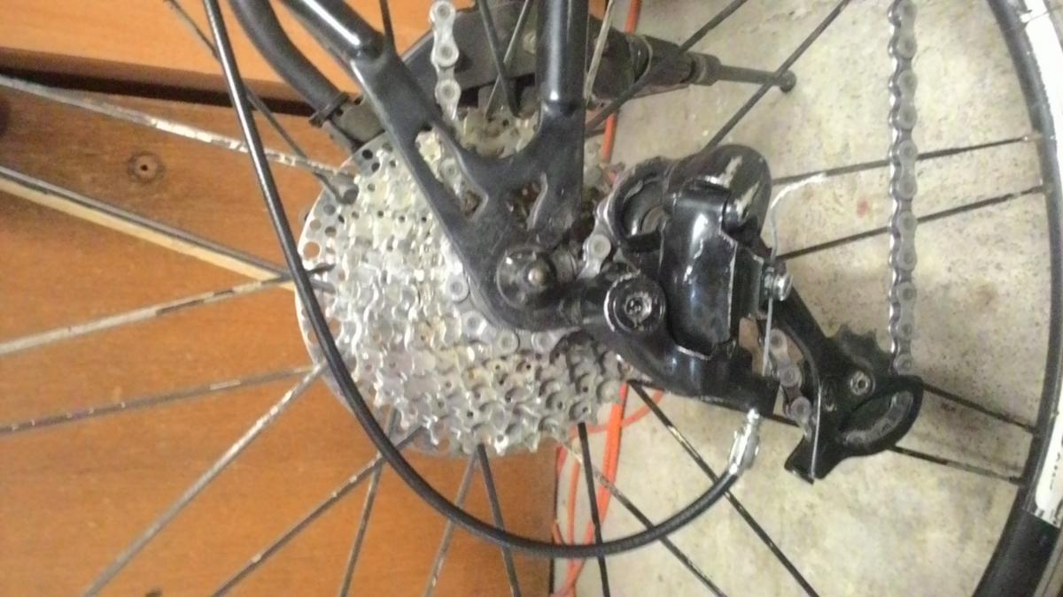

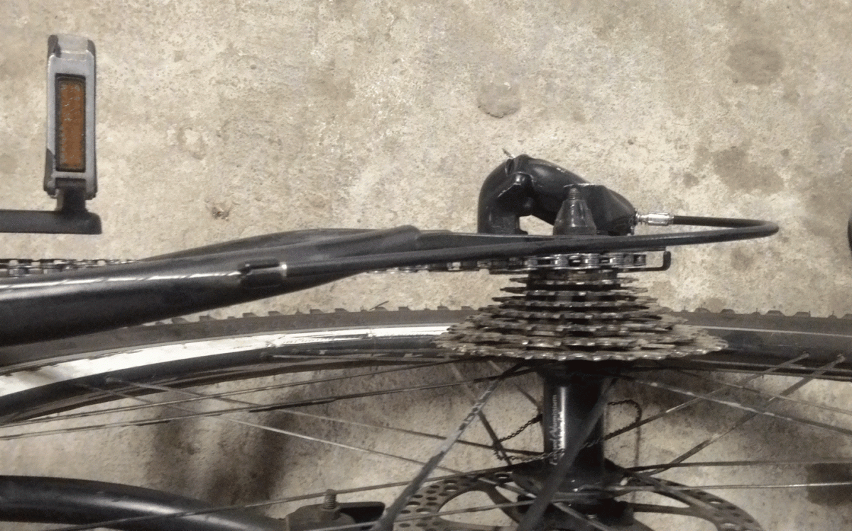

Kolmark Napisano 28 Lipca 2016 Napisano 28 Lipca 2016 A luz na przerzutce sprawdzałeś? Sądząc po zdjęciach jest to stare Deore 510 które łapało luz błyskawicznie (wiem, bo miałem) nie tylko na wózku, ale i na pantografie, po prostu latało wszystko na boki. Jeśli przerzutka ma duży luz, poprawne ustawienie jest niemożliwe, zawsze będzie działała dobrze albo do góry, albo na dół, nigdy w obie strony. Druga sprawa: ten pancerz wygląda na badziewny, na pewno nie jest to sp41, tylko zwykły sis (widać śrubowy oplot pod koszulką), w konstrukcji podobny do hamulcowego, tylko o mniejszej średnicy, giętki jak sznurek. Dodaj do tego luzy na przerzutce i możesz zapomnieć o poprawnym działaniu.
lolekol464 Napisano 28 Lipca 2016 Autor Napisano 28 Lipca 2016 Wcześniej miałem sp41, linka chodziła ciężko, dlatego wymieniłem pancerze, niestety innych nie mieli w sklepie rowerowym, więc wzięłem jakie mieli. Przerzutka lekko chodzi na boki, koło też jak teraz patrzę lekko chodzi na boki jakiś luz złapało. Czy przerzutka Alivio 9 rzędowa byłaby dobrym zamiennikiem? Nie chcąć zakładać nowego tematu, chciałbym się zapytać jak zdemontować tę poruszającą się część w rowerze, (nie wiem jak ona się fachowo nazywa) jest śruba imbusowa lecz po jej odkręceniu lata tylko na boki nie idzie tego wyciągnąć, a chcę to przeczyścić gdyż jak jest maksymalnie dokręcona strasznie piszczy jak damper(czy tam amortyzator) zaczyna się poruszać. Gdy poluzuję śrubę pisków nie ma, lecz cała rama lata na boki wtedy.
