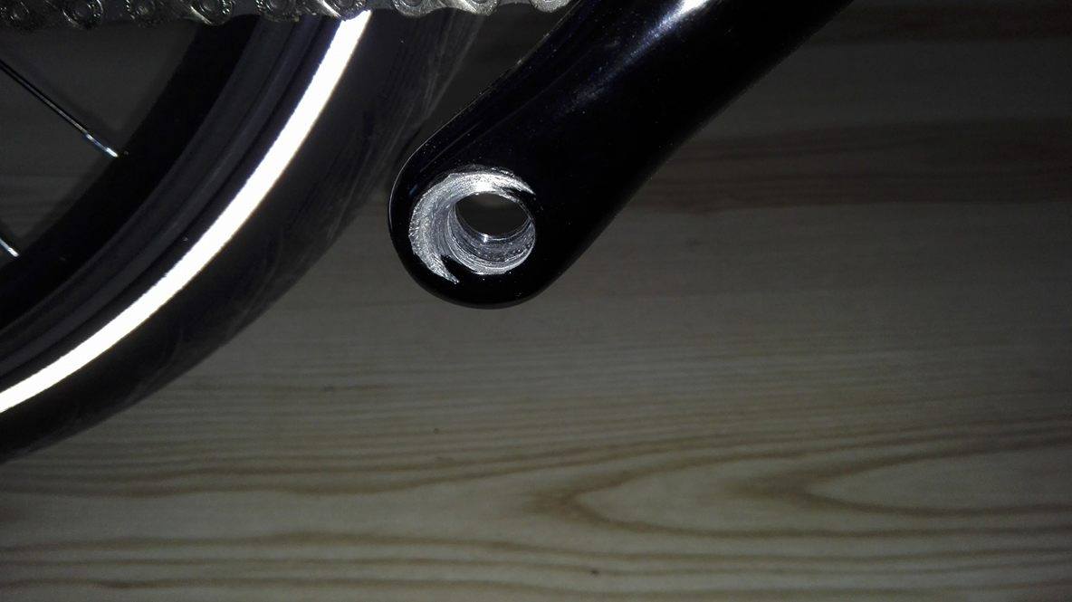

TomaszU84 Napisano 6 Czerwca 2016 Napisano 6 Czerwca 2016 Witam. Panowie, po pierwszej jeździe (sic!) pedał wypada z korby, gwint totalnie zjechany. Co moze byc przyczyna? Rower ma kilka dni.
Marcin9 Napisano 6 Czerwca 2016 Napisano 6 Czerwca 2016 Jeśli odpadł to znaczy że był niedokręcony...
Mod Team michuuu Napisano 6 Czerwca 2016 Mod Team Napisano 6 Czerwca 2016 Albo ktoś zmechacił gwint przy wkręcaniu i sprzedał uszkodzony. Po jednej jeździe gwint totalnie zrypany?
TomaszU84 Napisano 6 Czerwca 2016 Autor Napisano 6 Czerwca 2016 Odpaść nie odpadł ale zaczął pływać, na chwile obecną łapie na kilka gwintów, do czasu naciśnięcia na pedał. Ciała dałem ja albo braciak, rower przyszedł w kartonie do skręcenia. Macie jakieś propozycje? Musze kupować całą korbe czy jest na to jakis sposób ktorego nie znam?

siimon Napisano 6 Czerwca 2016 Napisano 6 Czerwca 2016 Nawet Chuck Norris nie dał by rady lewego pedała z prawej strony. Musiał być po prostu nie dokręcone. Opcja 1. Wstawienie gwintowanej tulejki. http://serwisbajka.pl/naprawa-gwintu-w-korbie/ Opcja 2. Jeżeli, gwint trochę łapie, możesz posmarować go odpowiednim klejem i wkręcić pedał. Oczywiście prędzej czy później będziesz musiał wymienić korbę z pedałem (lub pedał z korbą ) Opcja 3. Wymieć od razu korbę.
TomaszU84 Napisano 6 Czerwca 2016 Autor Napisano 6 Czerwca 2016 Korba jest prawie nowa. Chyba głupio byłoby od razu kupować druga, co do klejenia nie ukrywam przeszło mi przez myśl ale tutaj pojawia się pytanie jak często niszczą się pedały (najprostsze aluminiowe)? Wychodzi na to ze najlepszym rozwiązaniem byłoby naprawienie gwintu, co widzę wykonuje się w poznańskich serwisach. Co to za specjalny klej?

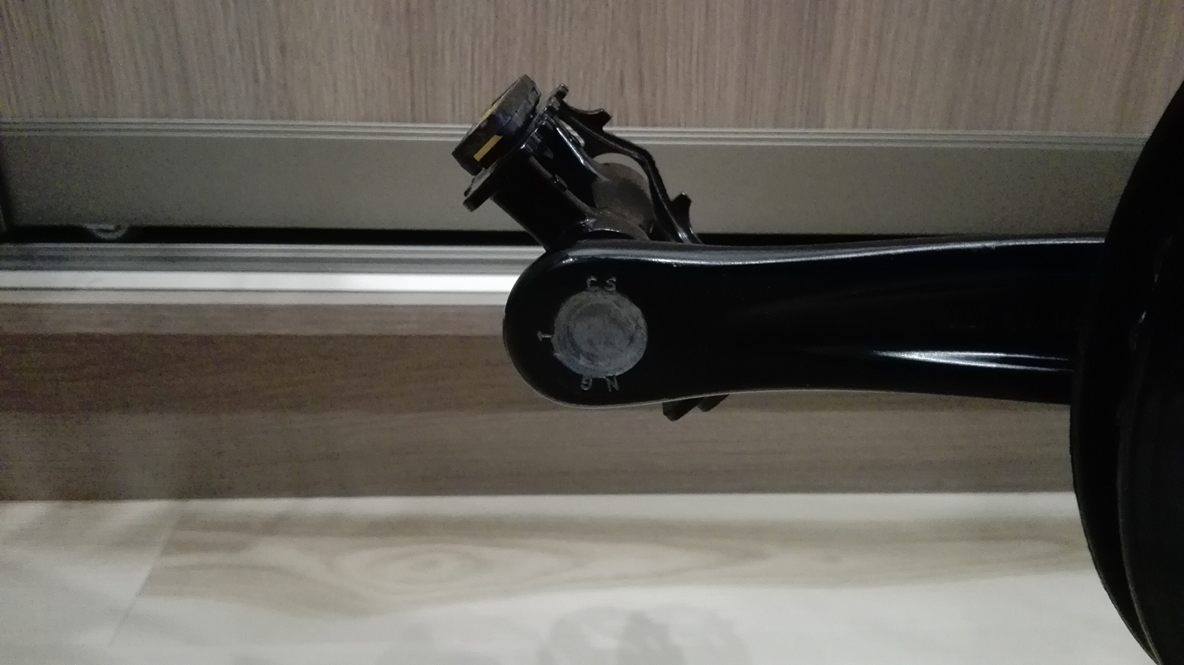

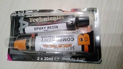

TomaszU84 Napisano 6 Czerwca 2016 Autor Napisano 6 Czerwca 2016 Ogromne dzieki za pomoc w temacie. Po po poludniowej drzemce doszedłem do wniosku ze spróbuje najprostszego rozwiązania - kleju. Pobieglem do Tesco gdzie znalazłem klej epoksydowy (dwuskładnikowy), napchałem ile tylko się dało, oczyscilem nadmiar z ramy, daje mu 24h i ostro depne na pedał. Zdjecia dla ciekawskich.
