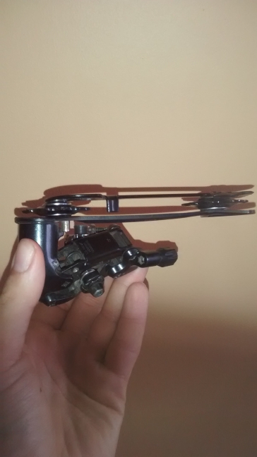

Witam wszystkich, wczoraj po odebraniu roweru z serwisu i przejechaniu kilkunastu metrów mój łańcuch (KMC z92RB) zakończył swoje życie pękając i tym samym powodując że tylna przerzutka (Deore RD-M591) wygięła się chyba w nienaturalny dla niej sposób, dlatego niestety stoję przed wyborem wymiany kasety i łańcucha i cholera wie czy nie tylnej przerzutki. Co do kasety to używałem 8-rzędowej Shimano CS HG-30 (11-32). Dodam jeszcze że hak przerzutki też jakoś dziwnie odstaje i może to powoduje dziwne wrażenie wygięcia wózka przerzutki.

Zdjęcia zrób porządne bo z tych nic nie wynika poza rozgiętym wózkiem przerzutki. Jak mamy ocenić stan korby skoro jej zdjęcia wcale nie wrzuciłeś? To forum rowerowe, nie wróżbiarskie.
Generalnie uda są dwa: albo się uda albo się nie uda. Musisz popróbować. wyprostować.

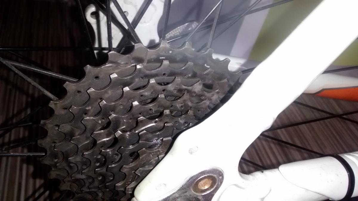

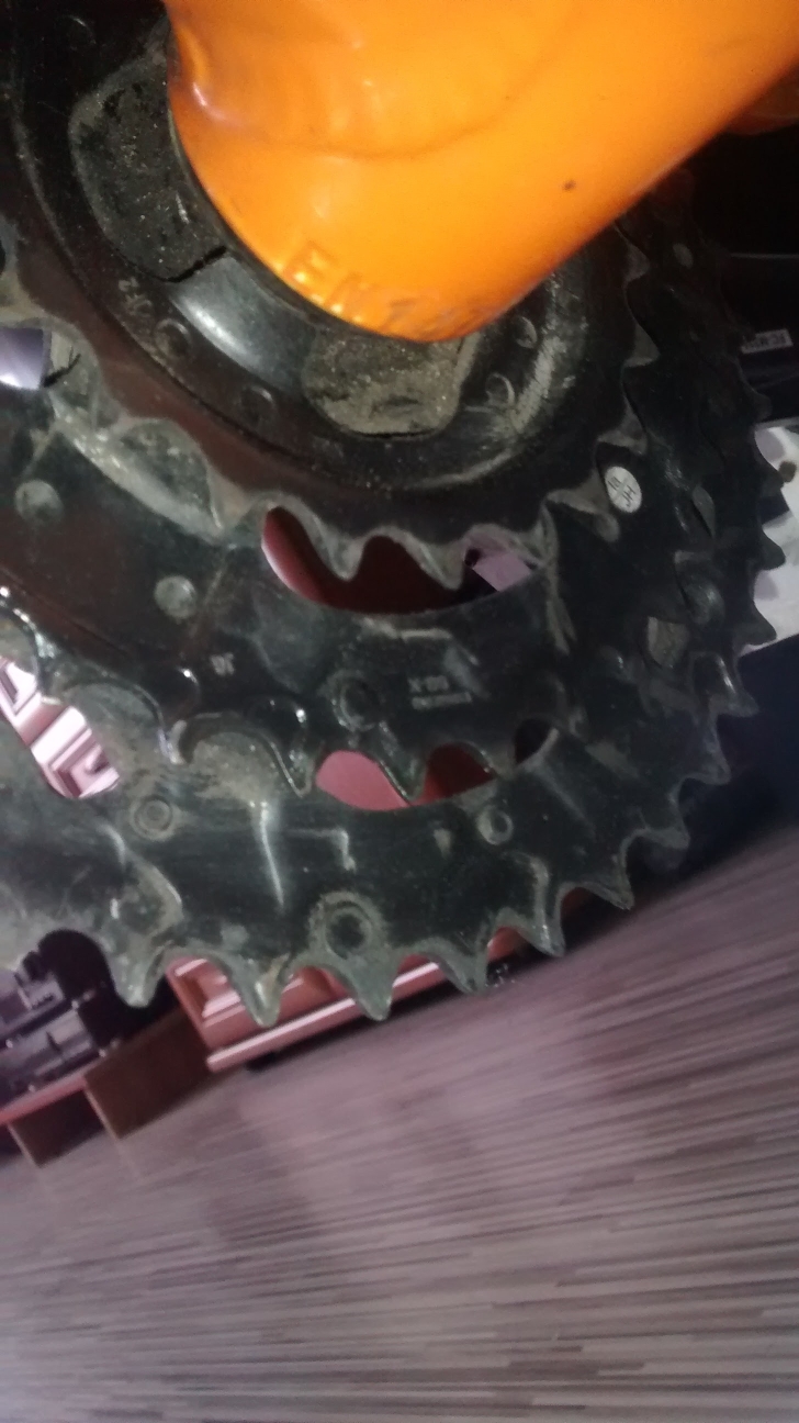

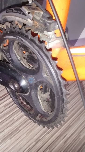

Załączam zdjęcia kasety i korby. Niestety nie mam ściągacza do korb, żeby ją zdjąć całą i pokazać w jakim jest stanie.
Moim zdaniem kasecie i korbie nic nie dolega i spokojnie przyjmie nowy łańcuch. Kup HG71 i jeździj o ile ogarniesz zmieniarkę.
