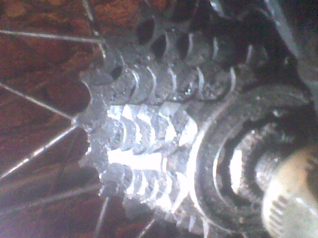

J67 Napisano 22 Maja 2016 Napisano 22 Maja 2016 Witam. Kupiłem starą szosę. Z racji wieku i ceny spodziewałem się, że będzie miała wolnobieg, ale jakoś to dziwnie wygląda: Nie bardzo mam chęć rozbierać, bo na razie chodzi. Nawet nie wyjmę koła bez demontażu przerzutki. Przerzutka jest chyba z innej bajki. Obsługuje 5 środkowych koronek. Jeszcze nie regulowałem, ale na razie mi to wystarcza. Dla pełnej jasności dodam, że 3 najmniejsze koronki delikatnie się ruszają pod palcem. Z czego ostatnia - wraz z pierścieniem. 4 pozostałe też się ruszają, ale razem. Tak, jakby były znitowane. Przy okazji mam pytanie: czy do takiej 7-rzędówki powinien być łańcuch 3/32"? Bo muszę go wymienić na dzień dobry.
MMMAAACCC7 Napisano 22 Maja 2016 Napisano 22 Maja 2016 na zdjęciu jest kasetaprzerzutka pewnie montowana na hak, takie cuda nadal występują w przyrodzie
seraph Napisano 22 Maja 2016 Napisano 22 Maja 2016 Kaseta i to HG, czyli nie jakaś strasznie stara. Łańcuch 3/32' , czyli 5,6,7 lub 8 rzędowy, ale 9 rzędowy też by działał tylko po co przepłacać?
J67 Napisano 22 Maja 2016 Autor Napisano 22 Maja 2016 Bardzo dziękuję za odpowiedzi. Postaram się pomału ogarniać, a jak nie dam rady, to będę pytał dalej
