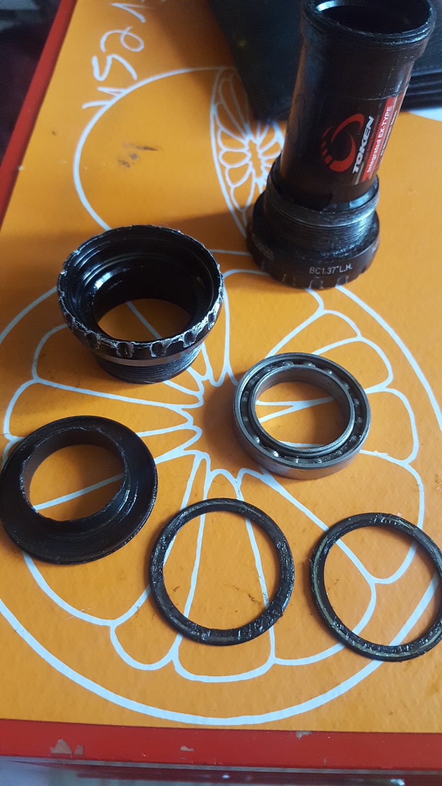

zibra Napisano 9 Maja 2016 Napisano 9 Maja 2016 Może już było, ale jak wyciągnąć łożysko osadzone na plastiku, po wybiciu? Jest na takim plastikowym kołnierzu i nie wiem jak je wydostać bez jego uszkodzeniu. https://cyklisci.com/suport_hollowtech-ii_bsa_68_73_token_tk-877ex_zloty,94,4599.html Złośliwość rzeczy martwych - udało się, ale plastikowy dekielek jest nadłamany na brzegach. Można go dokupić czy nie powinno to przszkadzać? Może da się kupić łożysko o większj średnicy wewntrznej, żeby ominąc dekielek? Obecne to 6805 RS http://allegro.pl/listing/listing.php?bmatch=s0-uni-1-4-0408&search_scope=&string=6805%20RS
Qbek84 Napisano 10 Maja 2016 Napisano 10 Maja 2016 Mam taki sam suport i wymieniałem w nim łożyska, ale te plastikowe dekielki zawsze wyskakiwały bez problemu (zdejmowałem je palcami). Coś tak rozbebeszył to łożysko z uszczelnień... ciekawość?
rzezniol Napisano 10 Maja 2016 Napisano 10 Maja 2016 Cały ten suport teraz wygląda jakby zabierał się do niego ktoś kto nie ma pojęcia o robocie i odpowiednich narzędzi. Ta tulejka plastikowa to tak właściwie najistotniejszy element tego zestawu, jest istotna bo jedyne jej źródło pozyskania to inny suport ... Oskubałeś ja więc teraz przypilnuj aby była założona od strony napędowej aby nie robiła ewentualnych problemów przy zakładaniu korby do ramy. Łożysko na foto wygląda na całkiem sprawne szkoda ze pokrzywiłeś uszczelnienie przy jego zdejmowaniu. Na przyszłość to plastikowe coś da się zdjąć podważając za kołnierz od zewnątrz jakimś cienkim nożykiem. Zdejmuje się to przed wybiciem łożyska z miski. Pozdrawiam
zibra Napisano 10 Maja 2016 Autor Napisano 10 Maja 2016 Łożysko służy do doświadczeń. Nowe są tanie jak barszcz. Otworzyłem, bo wydawały dźwięki :)Wydaje mi się, że smaru powinno być więcej? Tak czy siak wyczyściłem z starego, nasmarowałem. Uszczelki działają - smar je zassał. W wolnej chwili sprawdzę działanie, żeby na przyszłość inwestować tylko w łożyska. Szkoda tylko dekla, który poniszczyłem wcześniej. Kluczem do kasety dobrze się wybiło, ale może zainwestuję w bitula.
Arni220 Napisano 12 Maja 2016 Napisano 12 Maja 2016 Te tanie łożysko jak barszcz, posłuży ci na 500km i padnie. Uszczelka w nim to kawałek plastiku, a nie porządna guma silikonowa.
